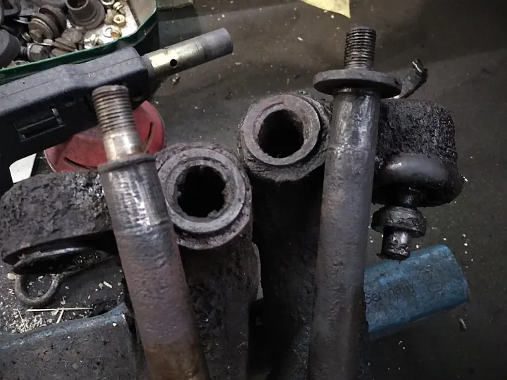

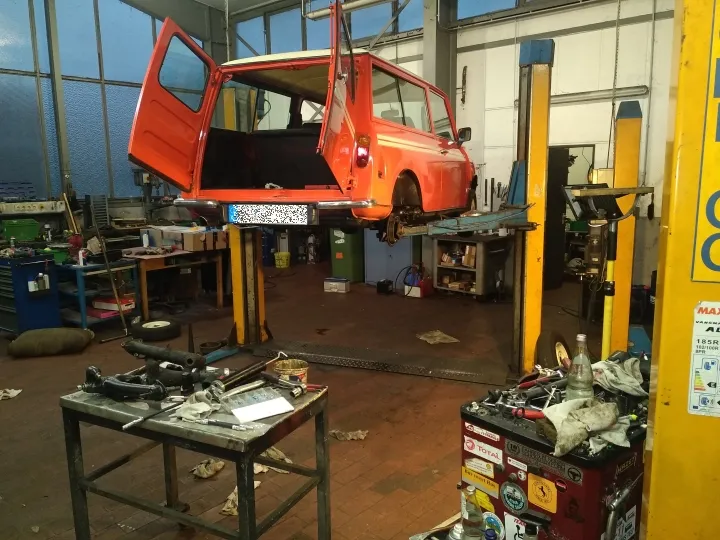

Asphalt: die Fahrwerksgeometrie ist beim Fahren immer in Änderung, sowohl bei Bewegung der Räder oder bei Lastwechsel li/re, vo/hi (Kurvenfahrt, Bremsen/Beschleunigen) des Aufbaus. Die Momentanpole der Radaufhängungen sind in ständiger Bewegung, unabhängig wie die Tragarme gelagert sind.
Ja natürlich, sonst wär's 'n Matchbox-Auto... Du wirst aber nicht behaupten wollen, dass der ganze Kram konstanter wird wenn er nicht mehr flexibel gelagert ist. Falls nein, dann weist Du was Ich wie gemeint habe. Ansonsten beu das Wort "unerwünschte" oben irgendwo in meinem Satz ein.
Dafür gibt es aber auch Ersatzteile für den Lotus I ❤️ ein Traumauto 😊 ...gleich nach dem Mini natürlich 😉.
Die Fotos zeigen die Spurstangen, die vorne an der Karosserie die Aufhängung halten? Verbiegt sich nicht eher das Blech an dem die Stangen angeschraubt sind? Weil die Spurstange wirkt schon etwas monströs-solide gefertigt🤨. Oder liegt der Vorteil darin, dass da noch Mal ein Gelenk drin sitzt?
Das Gelenk ist schlicht nötig damit sich das Fahrwerk noch bewegen kann. Normal hängt das ja alles flexibel in Gummi und kann sich dadurch bewegen (ergibt aber auch leichte Änderungen der Fahhrwerksgeometrie je nach Lastzustand).
Ob die Lasche am Rahmen die Kräfte "ungedämpft" aufnehmen kann - keine Ahnung. Zumindest in der Theorie wird aber nur die "Schock-Belastung" größer, die Last an sich bleibt gleich. Mehr als das Fahrzeuggewicht kann nicht dran hängen.
Konsequenterweise müsste man aber jetzt auch alles andere am Fahrwerk/Rahmen fest machen.

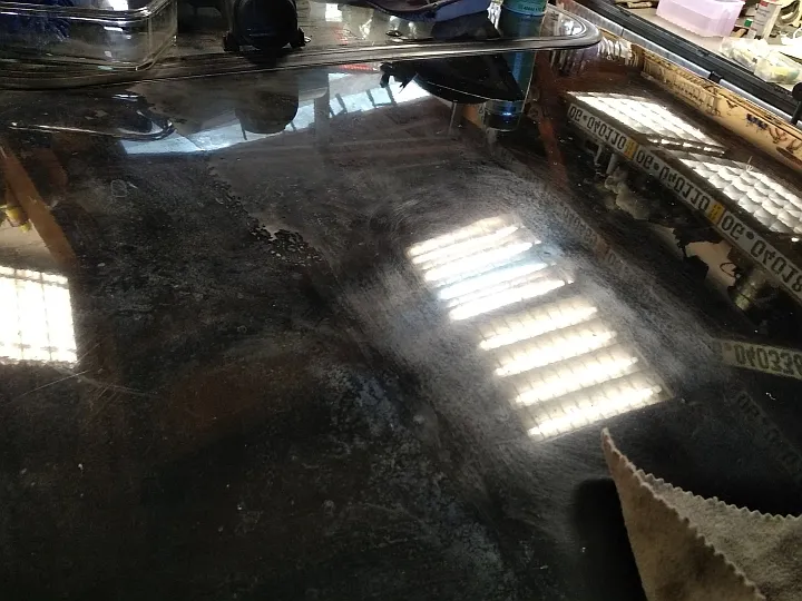

Glaub mir, mit Politur ist da nichts zu machen... Das ist wie kleine, eingebrannte Sandkörner. Polierlappen ziehen da nur Fäden. Kein Witz! Das geht nur mit Schleifen. Ist auch kein Problem, man muss halt vorsichtig arbeiten.
Rüdiger; das nicht. Aber Ich vermute, dass jemand mal über dem Auto wild die Flex geschwungen hat. So fühlt sich das fast an...
Wie auch immer - das Dach ist jetzt wieder glatt wie Butter. Das was man jetzt an Schäden noch sieht könnte man sicher auch weg bekommen. Aber dann wird der Lack wirklich extrem dünn. Die stören mich auch nicht wirklich. Was mich stört ist wenn das halbe Microfasertuch am Lack hängen bleibt

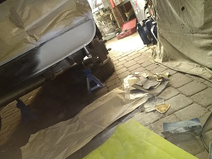

Ich hab mich die Woche mal daran gemacht, zu sehen ob man den Lack auf dem Dach noch retten kann. Der war so rau, dass er Fäden aus dem Waschlappen gezogen hat!
Eingebrannter Dreck oder sowas, keine Ahnung. Haptik eher wie Sandpapier.Also hab Ich mich da mal mit 5000er Nasspapier dran gemacht und von Hand das komplette Dach geschliffen, bis der Lack sich wieder glatt anfühlte.
Links nur gewaschen, Mitte nach zwei Schleifgängen, rechts nach einer Politur von Hand.
Ich hatte ja nicht damit gerechnet dass man den noch mal so gut hin bekommt. Wobei man jetzt natürlich erst die ganzen Schäden sieht, die der Lack hat. Die werd Ich vermutlich nicht weg bekommen. So lange das aber für's H in Ordnung geht, hab Ich das aber auch nicht vor. Ist schließlich alles, bis auf die Fahrertüre, Erstlack.
Ist noch viel Arbeit nötig, aber es wird.

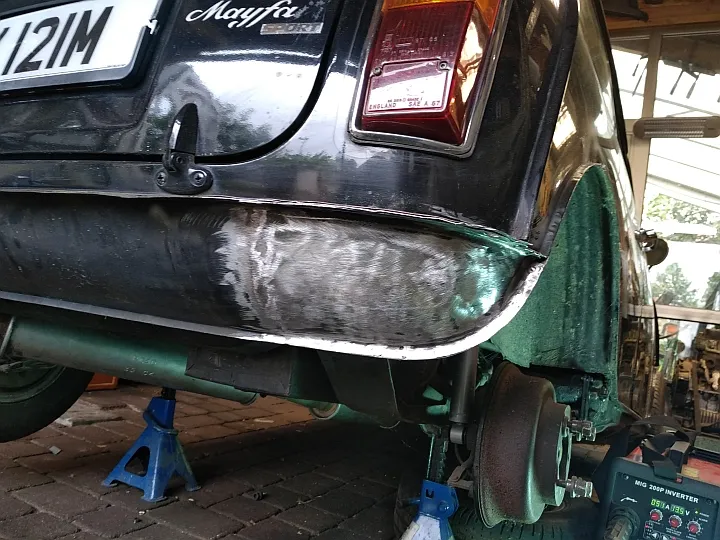

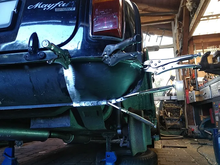

Und 'ne kleine Stelle im Einstieg rechts wollte noch frisches Blech haben. Hat sie bekommen.
