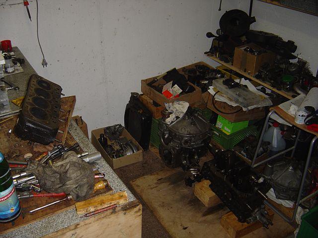

Die Antriebseinheit wurde mit hoher Laufleistung gekauft und ungeöffnet eingebaut (53Ps SPI Motor), um einen 998er zu ersetzen. Bin vor der Reparatur noch ca. 15tkm gefahren. Rückblickend hätte Ich sie gleich öffnen und revidieren sollen.
Als Ich jetzt die Lager im Motor kontrolliert habe, musste Ich feststellen, dass ein Pleuel-Lager wohl etwas abbekommen hat. Die Kurbelwelle ist dabei zum Glück unversehrt geblieben und sieht aus wie neu.
Ich habe dann gleich alle 4 Pleuellager durch neue ersetzt.
Desweiteren bekommt der Motor jetzt eine Nockenwelle vom MG Metro und einen Zylinderkopf vom Innocenti Cooper 1300.
Die Nocke ist recht nah an der MD266 drann. Der Motor sollte also in etwa, mit dem Kopf, wie ein MG Metro Mk1 performen. Das reicht mir zuerst.
Richtig Arbeit hat der Ansaugkrümmer gekostet. Der war ziemlich mies gefertigt. das hat mich ein paar Stunden mit Schleifer & Feile gekostet.
Noch nicht ganz fertig, da muss noch die letzte kleine Kante weg. Aber schon deutlich besser als vorher, oder?
Auf der anderen Seite mussten noch die Zentrierringe etas abspecken, weil auch diese 'im Wind' standen.Der Motor bekommt dann folgende Spezifikation:
- 1275cc
- ~9,8:1 Verdichtung (jenachdem, wieviel cc jetzt die Dichtung hat!?)
- MG Metro Nocke (252 / 268°)
- HIF44 leicht bearbeitet
- Bearbeitete Ansaugbrücke MG Metro
- Luftfiltergehäuse MG Metro mit K&N
- Kipphebelwelle Inno B39
- Maniflow LCB (Medium)
- RC40 (single oder twin-box - bin mir noch unsicher)
- Verteiler Vergaser-Cooper
- Kühlkreislauf wie gehabt; Vergaser-CooperIch hoffe, dass sich der Keller dann in den nächsten paar Tagen leert und der Mini zur Regio Moto Klassika wieder betriebsfertig ist
