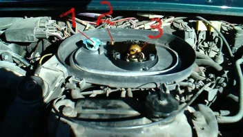

    hab dabei auch noch ein foto gemacht, vllt koennt ihr mir erklaeren, welche funktionen die elemente im luftfilterkasten haben?
    foto ist von 1 bis 3 beschriftet. danke
