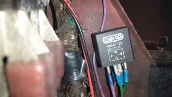

Alles anzeigenEs gibt auch entsprechende elektronische Relais. Die haben dann 4 Klemmen, 31, 49, 49a und C (nicht C2!!!). 31 = Masse, 49 = Zündungs +, 49a zum Lenkstockschalter, C zur Kontrollleuchte. Wenn es eine C2 Klemme gibt, ist die für Anhängerbetrieb. Das Relais "merkt", wenn 3x 21W (also 2x Auto + 1x Anhänger) leuchten und steuert dann eine "Anhänger-Kontrollleuchte" an. Also nicht verwechseln!
Z.B. dieses... https://www.mskabelmarkt.de/relais-blinkge…iS1rylXHinYRVB4 ...würde funktionieren.
Kabel Farbe im Motorraum
g/b = hellgrün/braun = Kabel zum Lenkstockschalter
g/lila = hellgrün/lila = Kabel zur Kontrollleuchte im Lenkstockschalter
grün = (dunkel) grün = Kabel vom Sicherungskasten (Zündungs +)
"habe nur die o.g. kabel im motorraum also kann ich dann "C" nicht anschließen und by the way, ja es soll auch bald ein Anhänger kommen"
gruß Mario
Kurz um..ein(wie oben beschrieben) ein anderes Relais muß her.......und danke für die Mühe...gut Verfasser text ,danke dafür,👍👍
1 problem ist nun gelöst dank an eure unterstützung.... nun folgt das nächst........das relais is angeschloßen mit grün lila,grün braun und grün.
grün lila auf 49 grün braun auf 49a----blinker blinkt wie er soll.
tausch ich die kabel also grün lila auf 49a und auf 49 das kabel grün braun, dann blinkt der indikator am arm, das was ich gerne haben will aber die blinker an der karosse blinken nicht mehr..... und nun?
habt ihr noch ein paar ideen........habt dank
Versuch erstmal Strom auf das Kabel zu geben welches zum Kontrolllämpchen geht, wenn der Blinkerschalter keine Masse hat kann das z.B nicht leuchten.
Dann brauchst auch ein Blinkrelais mit C Anschluss.

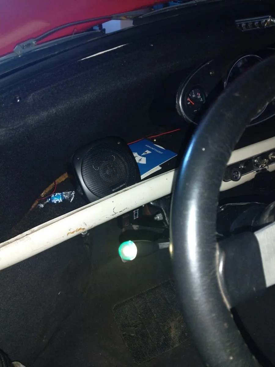

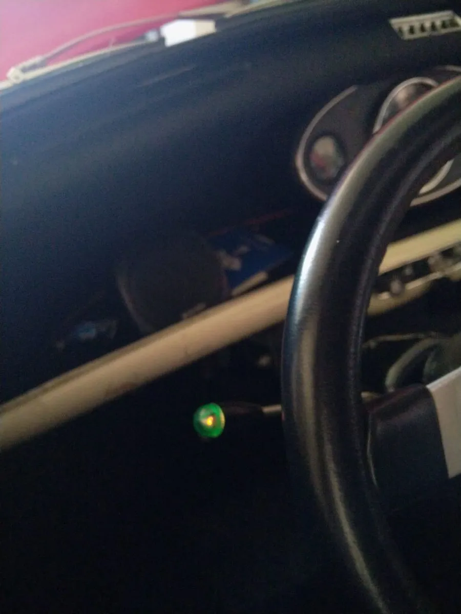

Moin Gemeinde habe nun ein Blinker Problem.
Nach dem ich die komplette Blinker Einheit - Ausführung mit grüner Kontrollleuchte am lenkstock gewechselt habe und auch die Kabel richtig eingesteckt habe(farbliche Vorgabe), hat er funktioniert allerdings nicht das grüne Lämpchen.
Der Vorbesitzer hat vom blinke Relais Strom abgenommen und damit ein led als Kontrollleuchte benutzt.
Als ich das Kabel abgeklemmt habe(stromlos)war alles gut, Zündung wieder angemacht und kontrolliert ob die Blinker funktionieren.... bis dahin alles gut.
bei der Kontrolle vom Blinker Relais im Motorraum ist mir ein Kabel(welches ich gelöst habe) wieder an ein kontakt geraten...... und seit dem habe ich kein Strom mehr an den Kabeln weder am Relais noch an der Blinker Einheit am lenkstock( Strom für die Hupe liegt an, Warnblinker funktioniert).
mein erster Gedanke währe die Sicherung, nur habe ich tatsächlich nur 2 Sicherungen gefunden
( Motorraum linkerseits oben)
Wer kann mir da helfen.... vielleicht is meine Erklärung dürftig.... aber ich hoffe das ihr damit etwas anfangen könnt.
