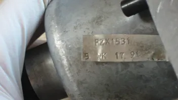

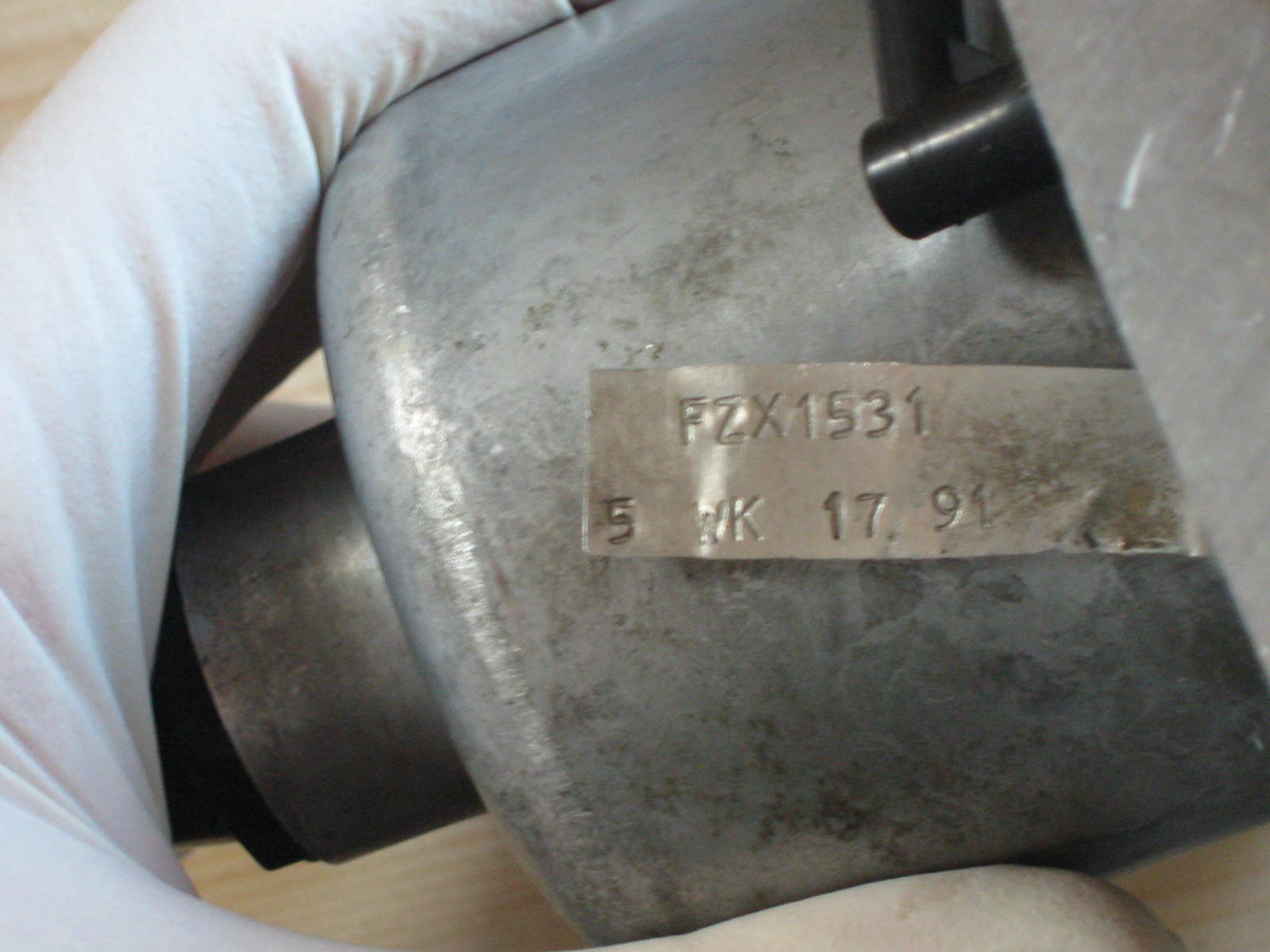

Alles anzeigenDer originale HIF44 für den Vergasercooper nennt sich "FZX 1531"
Original ist er mit dem Dämpferkolben "LZX 2085" ausgestattet.
Weitere Aussagen zu Deinen genannten Teilen kann ich im "SU Reference Catalogue" leider nicht finden.Zum Kolben "AUC 1332" kann ich mehrere Hinweise finden:
- Kolben im HD6-Vergaser,
- Kolben im HS6-Vergaser,Dazu vielleicht selbst noch ein wenig googeln.
Vielleicht hilft's ein wenig!

In meinem Kolben steht AUC1332
In der Glocke AUD4254 haben noch eine AUD4254C liegen und mal testweise eingebaut.
Kann jemand die Kennungen bestätigen ?
