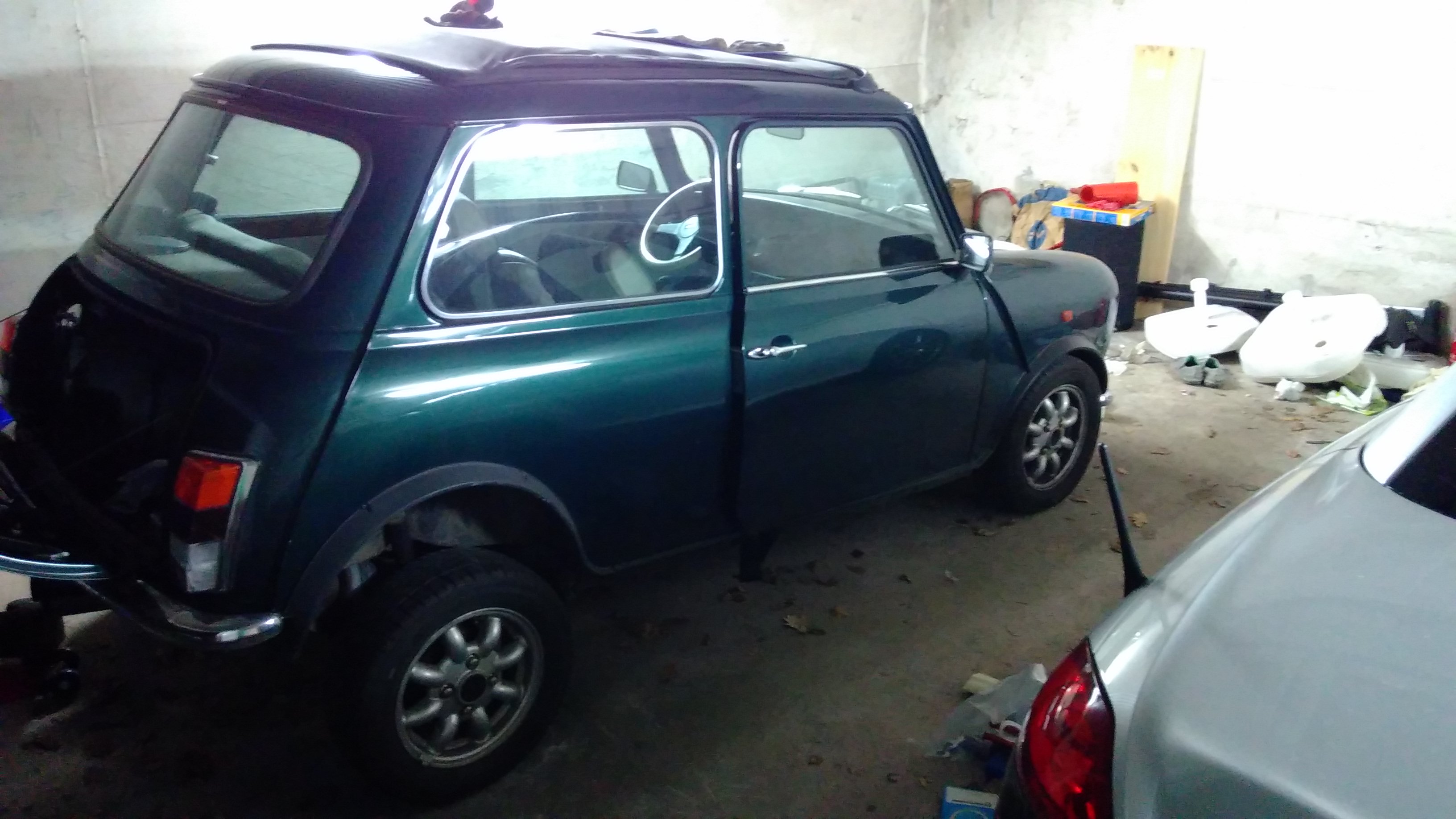

    1. Kugelköpfe waren tätsächlich nicht in den Pfannen, man muss die Radaufhängung ganz nach oben schieben um sie reindrücken zu können. Auch mit Radaufhängung unten kann man die Töpfe gut erkennen, um den Sitz laufend während des Einbaus zu kontrolieren.
    2. Hab ich dann doch gelassen, der Aufwand den oberen Querlenker auszubauen war mir zu groß. Das Hauptproblem war das Schleifen des rechten Hinterrades bei den 165 Reifen, das ist jetzt gelößt. Vorne ist quasi Kür, die ich bei Gelegenheit angehe, wozu ich mir dann einen Gewindebohrer ausleihen werde oder halt dann doch noch den Aufwand angehe.

    ich bin gerade dabei die Gummifederelemente rundum zu tauschen. Hinten bin ich schon fertig, aber zwei dringende Fragen kamen leider auf:
    1. Hinten steht der Mini jetzt so hoch, dass es aussieht wie ein schlechter Hotrod. Ich kriege noch nicht mal die Stoßdämpfer wieder rein, zu kurz.. Gibt es etwa zwei verschiedene Größen, sprich für hinten weniger hohe?
    2. Vorne greift das blöde Gewinde auf den Federkernelementen nicht und ja, ich nenne einen Federspanner mein eigen. Jetzt lese ich hier im Forum, dass man zum Ausbau den oberen Querlenker ausbauen kann, aber zu dem heißt es widerum, das Federkernelement muss gespannt sein. :confused: Was jetzt, bekomm ich das Gummielement auch so raus oder muss ich mich um einen Gewindeschneider bemühen?
