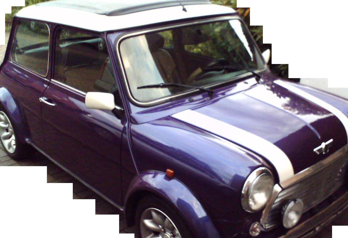

schweren herzens habe ich mich jetzt dazu entschlossen meinen geliebten wagen abzugeben! seitdem ich mit dem studium angefangen habe reicht die zeit einfach nichtmehrentweder zu wenig zeit fürn mini oder fürs studium! letzteres ist im mom eher schlimmer und deswegen muss ich mih von ihm trennen!
Es handelt sich um einen Mini erstzulassung 06/97! Er hat 73tkm gelaufen! Vor 1500 km wurde der motor komplett überholt:kolben und kolbenringe sind neu, block und kopf wurden geplant, kurbelwelle wurde poliert komplett neue lager, neue Ölpumpe und neue kupplungsscheibe! ach ja die zylinder wurden natürlich neu gehohnt! das einsetzten und auswählen der kolben sowie das hohnen, planen und polieren wurde von einem motorbauer durchgeführt! motor läuft gut! außerdem besitzt der wagen die teilleder ausstattung das wurzelholzamaturenbrett mit zusatzinstrumenten! ein airbag im lederlenkrad ist auch vorhanden. außerdem wird der wagen mit einem cd-radio einem canton 3-wege system und einer versteckt angebrachten endstufe verkauft! er hat eine wegfahrsperre und alarmanlage mit funkfernbedienung. eine zentralverriegelung gesteuert über die fernbedienung ist außerdem vorhanden! an den türen sind doorboards verbaut! Ein inalfa faltschiebedach wurde vor etwa einem jahr nachgerüstet und ist natürlich dicht! der wagen hat die farbe ameranth (ich hoffe ich habs richtig geschrieben). es handelt sich dabei um einen effecktlack der je nach blickwinkel blau oder lila schimmert! ist der originallack und wem muss ich da sagen das natürlich auch minitypische roststellen vorhanden sind aber nichts ernstes. außerdem hat der wagen die origanlen verbreiterungen mit den dazu passenden 13" minilites. die reifen sind noch relativ neu und so 75% . dazu gibt es winterreifen auf stahlfelge mit passenden radkappen die noch so gut wie neu sind. ich hoffe ich habe nichts vergessen! wenn mir noch was einfallen sollte schreibe ich nochmal! ach ja das wahrscheinlich wichtigste! der Preis! ich stelle mir sowas 6000¬ vb vor! ich hoffe damit liege ich angemessen? der wagen kann natürlich besichtigt werden. habe im mom nur das eine foto aber es folgen noch welche! auf dem photo sind nicht die fernlichtzusatzscheinwerfer drauf die da abgebaut wurden da der tüv wegen eines risses ärger gemacht hat. sind jetzt wieder neue dran! außerdem hat er jetzt weiße seitenblinker! sieht man aber auf den neuen photos die ich noch nachreichen werde! der tüv geht noch bis 06/06! ebenso wie au! der wagen hat natürlcih einen gkat!...so nocheinmal versuche ich zum ende zu kommen! hoffentlich habe ich niochts wichtiges vergessen! der wagen steht entweder in 44787 bochum oder in 46282 dorsten und kann natürlich besichtigt werden! mit vorheriger absprache natürlich! wenn noch fragen sind immer her damit!

muss leider meinen kleinen loswerden!nach langem hin und her! hat 71500 km gelaufen und hatte vor etwa 1000 km nen loch im kolben! motor wurde geplant und gehohnt 4 neue kolben sind reingekommen und komplett neue lager. zusätlich wurden die lagerflächen der kurbelwelle neu poliert. außerdem wurde der kopf geplant ventile neu eingeschliffen und ventilschaftdichtung neu. bei der gelegenheit kam noch eine neue kupplungscheibe und eine neue ölpumpe rein. vor 3 monaten wurde das dreieckblech auf der fahrerseite neu eungeschweißt und mit der tür zusammen neu lackiert. top arbeit man sieht trotz des effektlacks keinen farbunterschied. der waden ist in einem lila-blauen effektlack lackiert welcher bei rover ameranth heißt. weißes dach ralleystreifen auf der motorhaube. alle 4 zusatzscheinwerfer! sommerbereifung besteht aus 13ner 175 minilites mit noch relativ neuer fulda bereifung 75% des reifens sind bestimmt noch dran. außerdem 4 winterreifen so gut wie neu auf stahlfelge.
mini hat nen airbag auf der fahrerseite! zweifarbiges lederlenkrad (schwarz beige) wurzelholzamaturenbrett mit zusätzlich öltemperatur uhr und bordspannungsanzeige. alle anzeigen haben den beigen hintergrund! außerdem hat der wagen teilleder! leder schwarz stoff hellbeige. alarmanlgae mit fernbedienung nachgerüstet und angeschlossene zentralverriegelung sind ebenfalls vorhanden. manko an dem wagen ist das er seit kurzem wieder öl verliert und zwar rechts und links vom motor. da ich im maschinenbau studium bin kann ich einfach nichtmehr so viel zeit aufbringen und auf den wagen verzichten! habe schon zuviel zeit am wagen verbracht die ich eigentlich hätte lernen soll. außerdem muss man sich bald um die frontscheibe kümmern da man an einer ecke ein bischen rost sehen kann bzw eine rostbeule. das ist der eigentlich grund warum ich ihn loswerden möchte weil wie jeder weiß der nen mini hat bzw fährt: der mini ist ne dauerbaustelle! also wenn noch fragen sind nur zu. versuch e auch nochmal ein paar bilder zu machen und sie hier hereinzustellen
