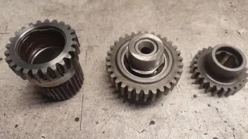

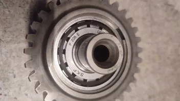

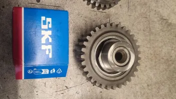

    Der alte kleine Distanzring wurde bei neuen Lagerversionen integriert, das ist der Überstand des inneren Lagerringes.
    Du brauchst also in dieser Version den kleinen Stahlring nicht verbauen, wohl jedoch auf der Innenseite den geteilten großen Ring, damit der Simmering in die richtige Position kommt.
    Die Zugänglichkeit ist eher das Problem. Da man diese Stelle im eingebauten Zustand kaum erreichen kann, ist es mit der "Servicefreundlichkeit" eher mau. Dann wird die regelmäßige Kontrolle gerne übergangen...
    Aber...lass uns an deinen Erfahrungen teilhaben :wink::thumbs_up:
