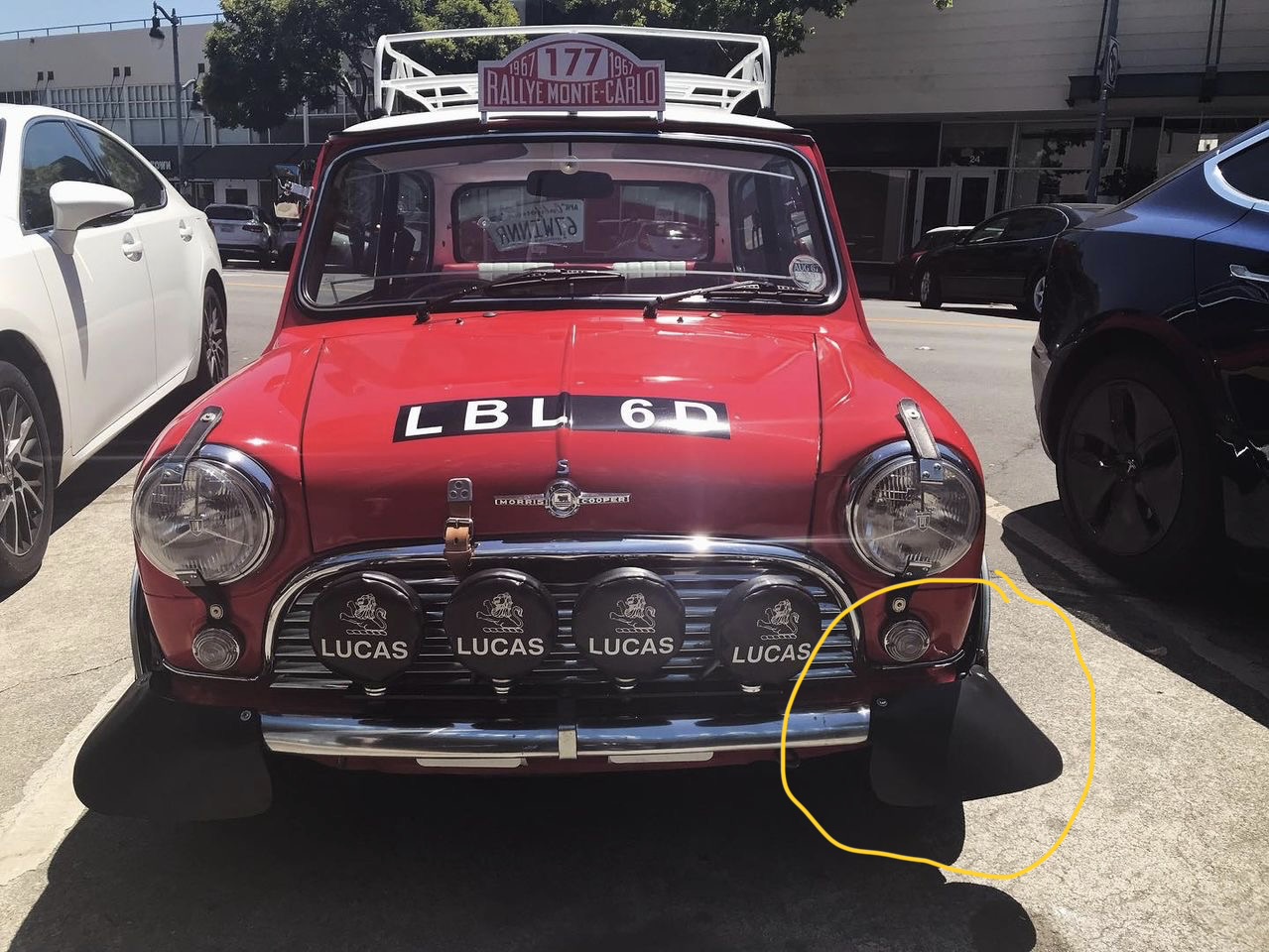

  • Hallo, könnt ihr mir verraten wozu die vorne angebrachten Spritzschtz/Steinschlagschutz Lappen dienen? Ich dachte der Dreck wird nach hinten geschleudert?
    Euch Allen ein erholsames Pfingstwochenende
  • Fahr mal etwas schneller durch eine große Pfütze...danach siehst du nix mehr und die Scheibenwischer haben alle Arme voll zu tun.
    Durch den kurzen Karosserieüberhang wird das durch die Reifen verdrängte Wasser nicht gegen den Unterboden/Kotflügel geschleudert, sondern vor das Auto.
