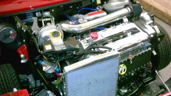

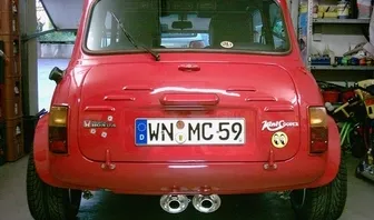

nein kein mopped motor, honda... hier noch ein paar pics...

Auch auf die Gefahr hin das ich mich jetzt blamiere, aber...
kann mir jemand was zu diesem Auto sagen ?
Würde mich freuen wenn ich ein paar nähere Info´s über die Umbaumaßnahmen bekommen nkönnte und was der Tüv denn zu der ganzen Geschichte zu sagen hatte, sprich was denn für Aktionen nötig waren um das ganze legal (?) auf der Straße zu bewegen...

ne noch nicht in echt aber da shab ich dann auch nicht vor, das mit dem wolf im schaafspelz kommt am ehesten meinen vorstellungen nahe.
understatement pur, mehr sein als schein.
das muss doch auch zu realisieren sein ohen längeren vorderwagen und tiefe einschnitte in den rahmen des fahrzeugs.komme mir vor wie ein kind kurz vor weihnachten das sich auf seine geschenke freut und die tage bis heiligabend zählt, hoffe die antwort fällt positiv aus.
wäre dankbar für deine foto´s, kamm grad nicht dazu selber zu suchen...
das mit der verlängerung der schnauze kommt nur daher weil die amis nicht die quertraverse rausnehmen um platz für den motor zu schaffen. wäre auch die von mir favorisierte variante um nicht die stabilität des kleinen wägelchens in mittleidenschaft zu ziehen. würde mich dann auch sicherer fühlen.
ich hatte eher auch das gefühl der mann ist einer von der kompetenteren sorte und denkt bevor er spricht, daher werd ich ihn löchern bis er mir ne klare aussage macht und es dann auch ins forum stellen. wenns klappt, sprich "getüvt" werden kann wäre das doch eine schöne sache.
mir schwebt schon der ed9 vor mit 124 ps ansonsten hol ich mir nen torbo am leichtesten aus nem metro und fummel mir auf die weise nen 90 ps motor rein.
sollte sich was neues tun gibt mehr info´s.
übrigens, das baujahr war ihm vollkommen egal, hab extra 2 mal nachgefragt.
mir erschließt sich nur nicht warum ich eine abgas gutachten brauche wenn ich eine komplette antriebseinheit nebst abgasreinigungsanlage " 1 zu 1" in einen mini übernehme ?
kann mir jemand sagen wie ich an einen fertigen rahmen für nen hondamotor in einem mini komme ( hab da mal was auf ner amerikanischen page gesehen deren name mir leider entfallen ist, werd mal ein pic posten) das hat soweit ganz vernünftig ausgesehen und nen stabilen eindruck gemacht, da würd sich doch jeder tüvprüfer drüber freuen wenn man sich nicht selber nen hilfsrahmen zusammenbrät, oder lieg ich falsch ?
