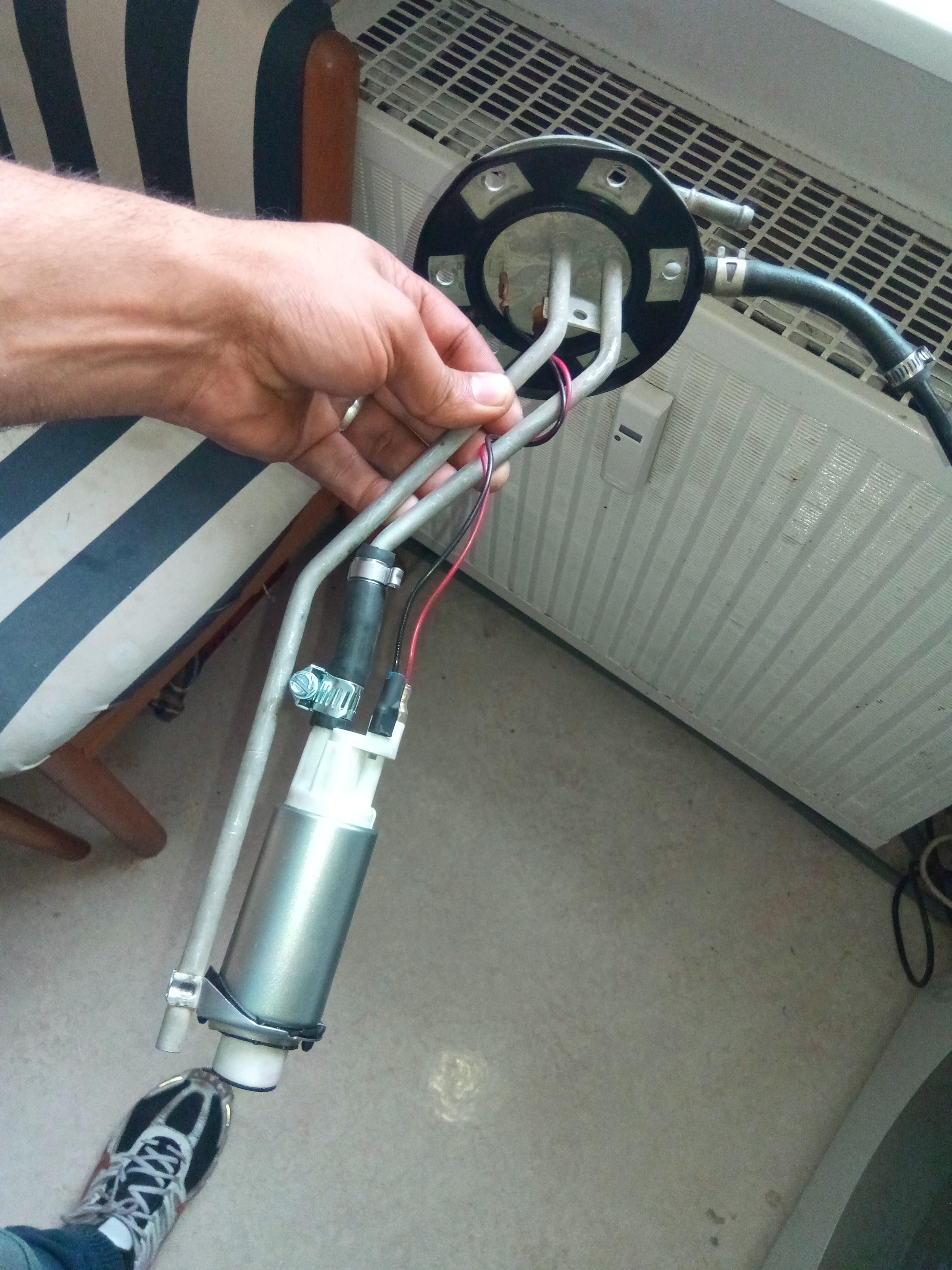

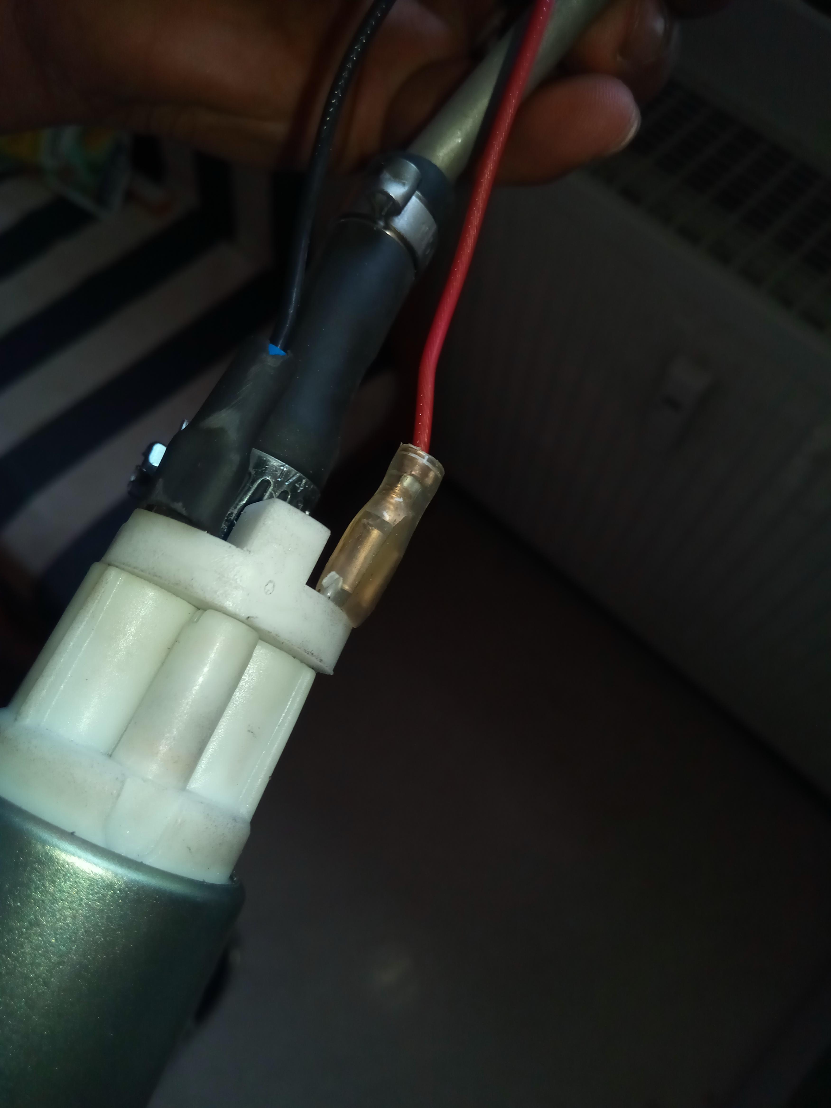

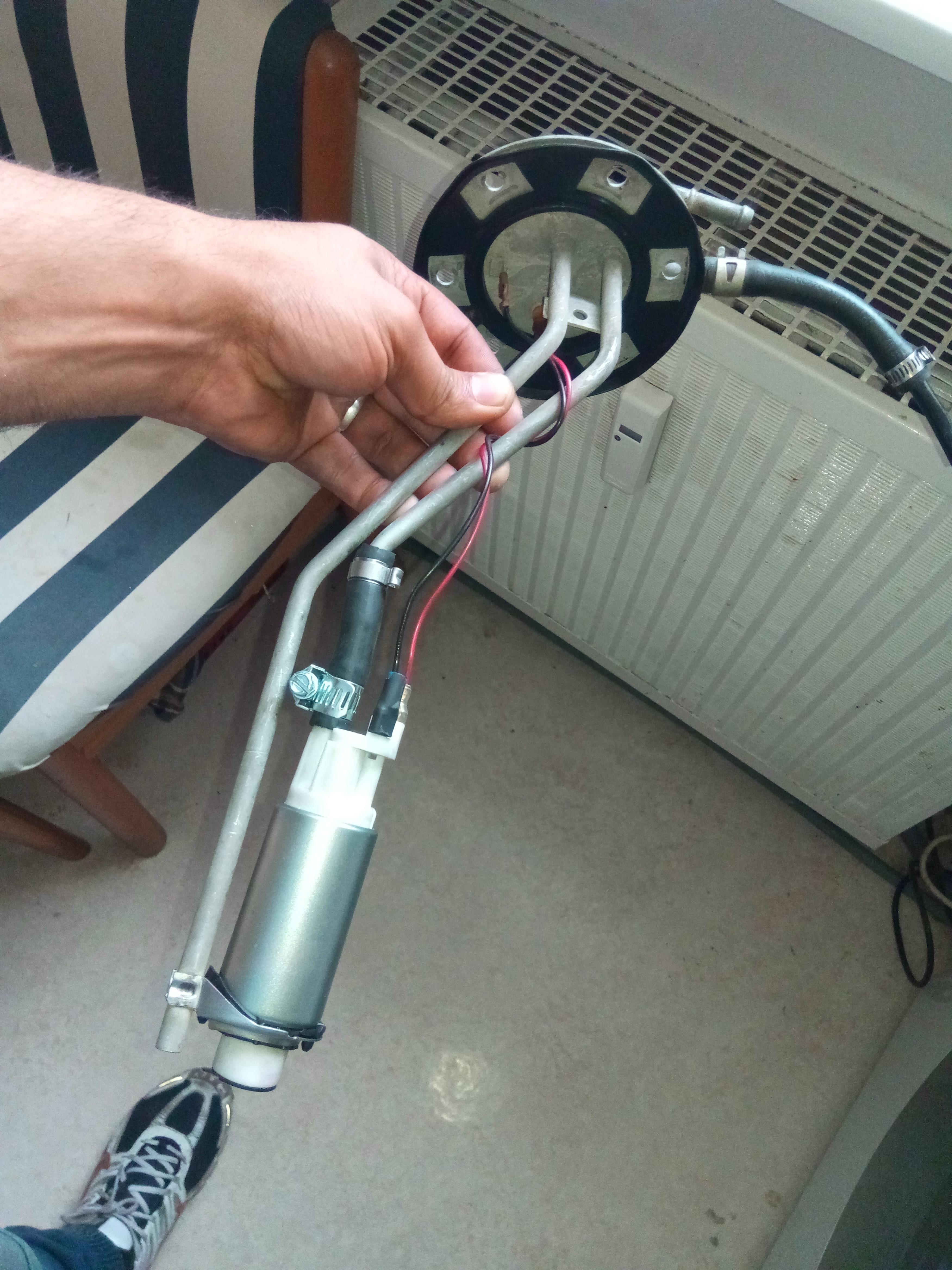

Jaaa liebe Leute ! Als erstes möchte ich mich herzlich bei allen für eure Ratschläge bedanken. Gestern habe ich die benzinpumpe gegen eine neue getauscht und das auto hat gleich wieder funktioniert.foto der umgebauten benzinpumpe mit Beschreibung kann ich am pc anfertigen falls Interesse da ist.
Also echt nice...cheap trick...36 euro hat mich der umbau mit allen drum und dran gekostet.

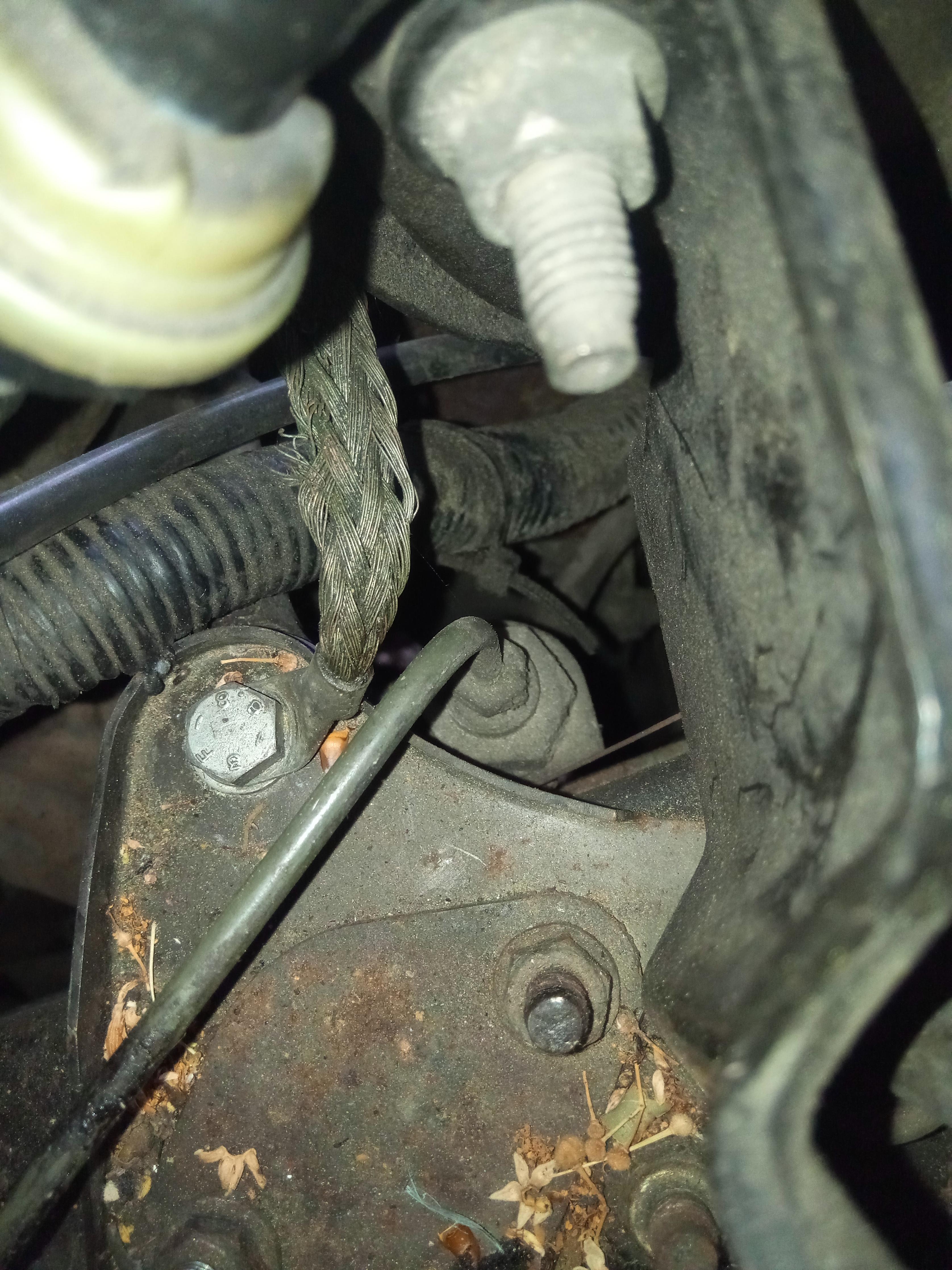

ich habe mit dieser erkenntnis noch ein paar bilder geknipst von den masseverbindungen die ich im motor finden konnte. würde mich über eine rückmeldung freuen ob ich da was tauschen oder abfetten soll oderobs so okay ist.
