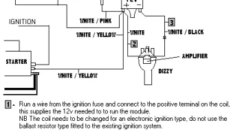

ICh habe das alte Weiße Kabel welches ganz oben links am Sicherungskasten (20A Sicherung) war durch ein neues ersetzt und dieses dann an die Zündspule an + gesetzt und die restlichen Anweisungen befolgt! ICh werde wenn ich das nächste mal beim Mini bin mal in Zündstellung 2 testen ob ich da 12V anliegen habe meine aber mich zu erinnern das schon überprüft zu haben beim neu verlegen...???
KAnn ich die Verkabelung noch an anderen Stellen überprüfen obs richtig so ist??
Stimmt der Schaltplan für meine Bedürfnisse Überhaupt ???

@ Minimotorsport
Den Beitrag hatte ich eröffnet woraufhin ich nach diesem Schaltplan neu verkabelt habe
Habe ansonsten nichts verändert!

So habs mal so wie beschrieben angeschlossen und habe jetzt tatsächlich einen Zündfunken... JUHU!!
Habe allerdings kein neues Kabel von oben links am Sicherungskasten gezogen da lag schon ein weißes das zur Spule ging und das habe ich verwendet... Ich habe allerdings auch keine KAbel übrig gehabt am Ende die ich hätte isolieren müssen... Ist da jetzt was falsch? Denn z.B das Weisse geht zwar vom SIcherungs Kasten ab aber es geht dann zusammen mit noch einem an die Zündspule und so habe ichs auch belassen... Könnte das zu Problemen kommen?
Ich habe nur ein neues Kabel vom Sicherungskasten gelegt das 12V bei Zündung hat und an den Verteiler geht... Richtig so? Bin kein Elektrofachmann und will nicht das mein Kleiner dann irgenwann abfakelt...

Ich habe ein kleines Problem mit meinem neuen Verteiler. Da ich von 1000 auf 1.3L Vergaser umgebaut habe aber den alten Kabelbaum verwende.
An meinem alten Verteiler war nur ein kleines Anschlusskabel dran am neuen sind aber zwei... Kann mir jemand erklären wozu die zwei sind? Sie gehen vom Zündmodul ab. Und was ich an den zweiten Anschluss legen muss?
Vorher war der Verteiler mit Unterbrecherkontakt der neue ist Kontaktlos!
Ich habe auch mal was von einer nötigen Umstellung auf 12V hier im Forum gelesen... Allerdings liegen sowohl an der Spule als auch am Verteiler 12V an stimmt das nun so oder war etwas anderes damit gemeint? Mir fehlt grade noch der Durchblick...
Ein Zündversuch hat bisher noch keinen Erfolg gehabt was allerdings auch primär daran liegen wird das ich zwar eine neue Kappe habe aber leider noch keinen neuen Finger und der alte ist sehr am A...
Ein wenig leicht verständliche Hilfe könnt ich gebrauchen... was die Belegung betrifft bzw ob ich neue Kabel ziehen muss???
