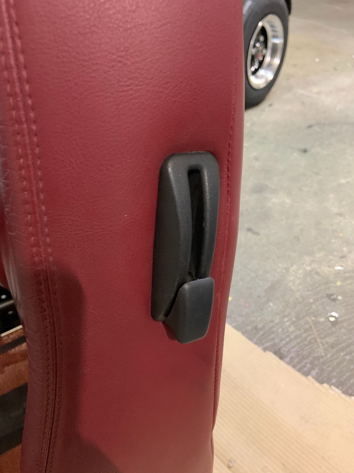

					Hi, weiss jemand wie man diese Sitzlehnenverstellung ausgebaut bekommt ohne diese zu zerstören. Also diesen Plastik Haken mit der Umrandung an der Lehne. Hab gehebelt, gezogen aber habe Angst bei zuviel Druck kaputt zu machen. Muss die Lehne auf? Unten zerbröselt bereits das Plastik an das die Lederteile angenäht sind, würde diese nur ungern öffnen. Gruss

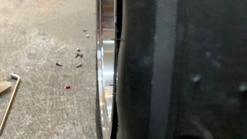

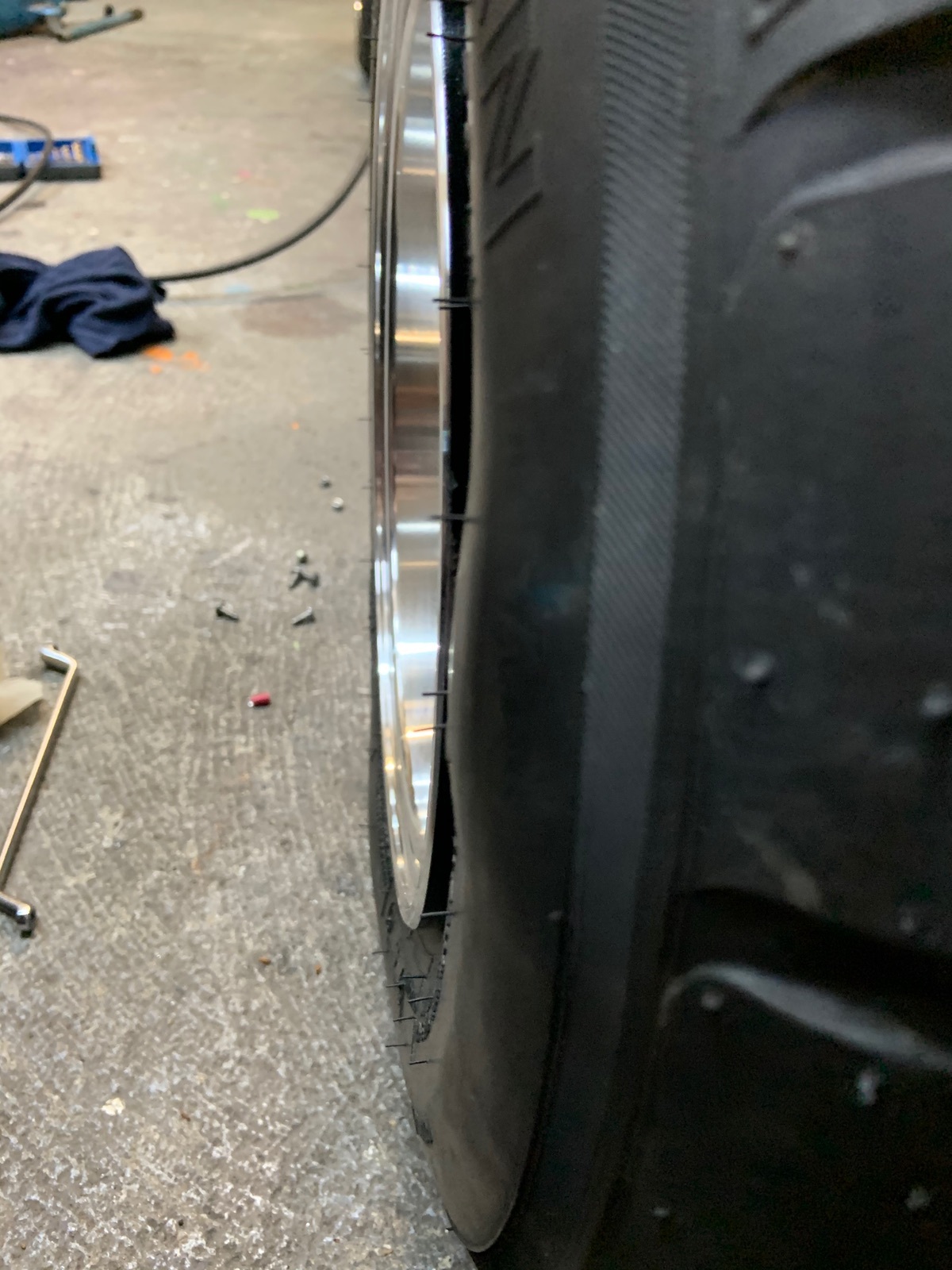

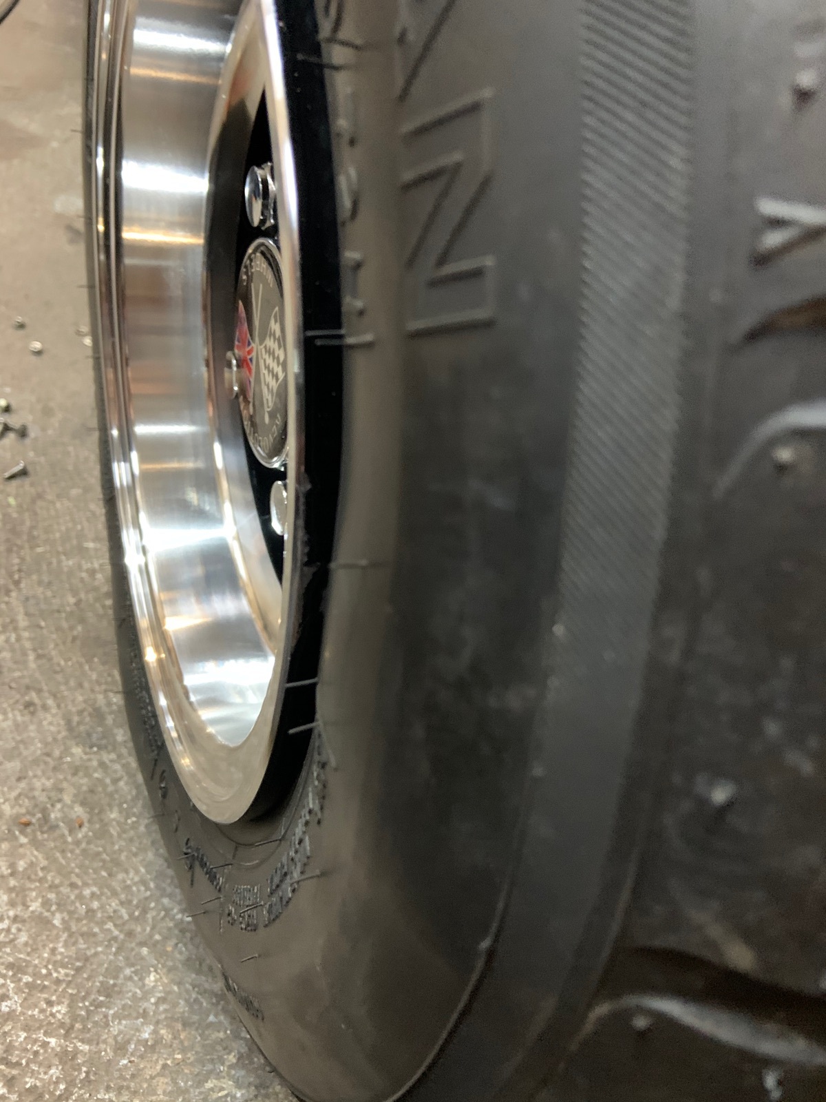

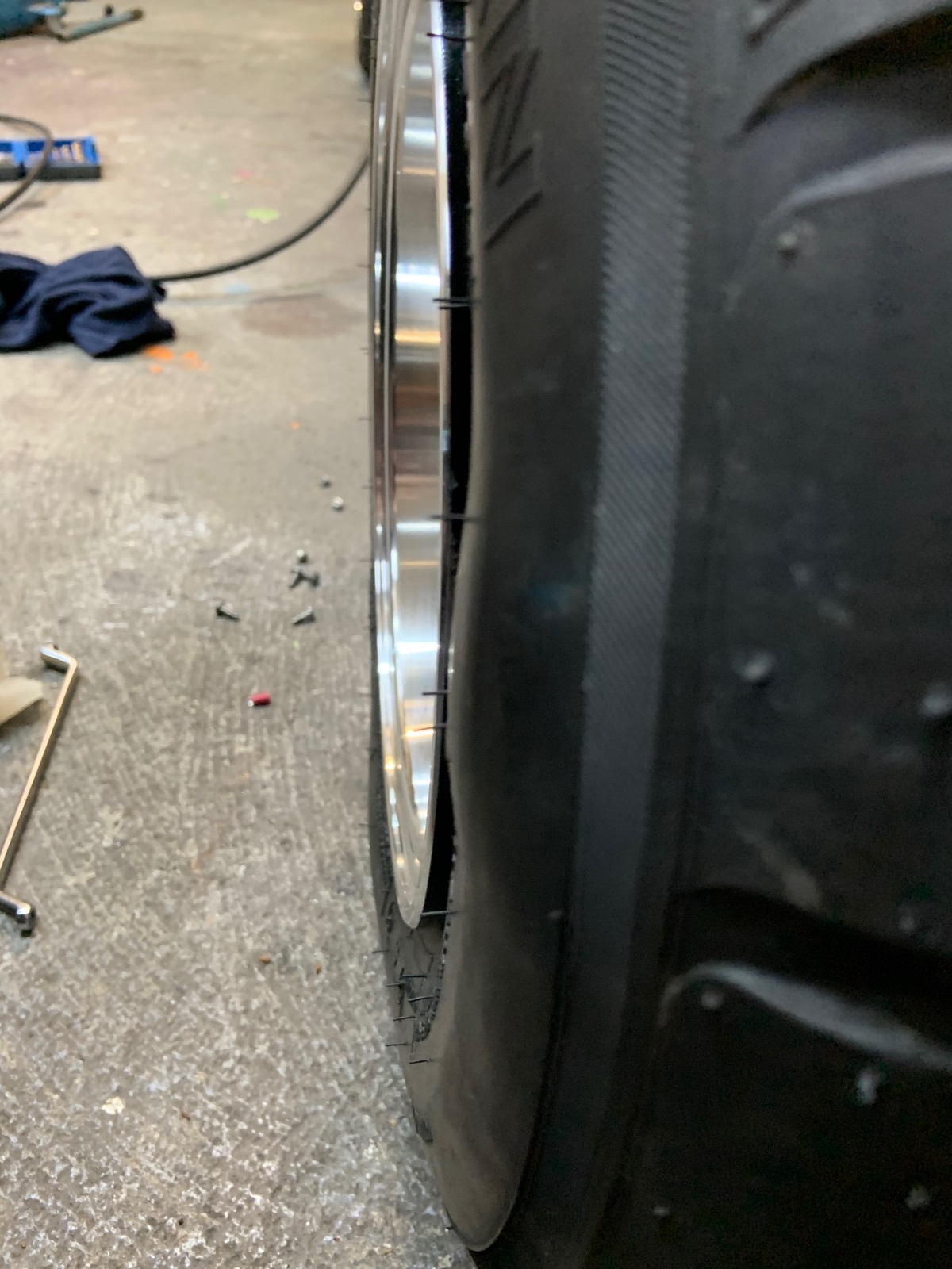

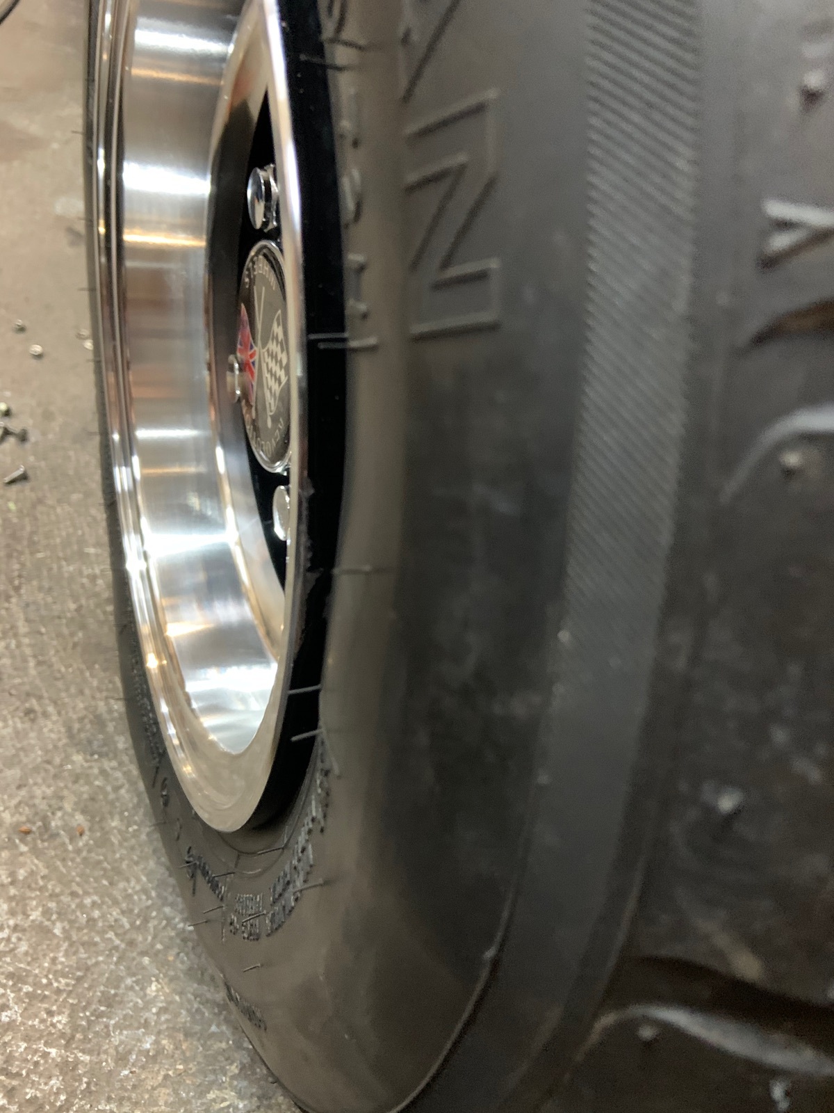

					Nachdem ich nun in 3 verschiedenen Werkstätten war und auch bei verschiedenen Reifenhändlern war konnte mir keiner meine Reifen aufziehen!? Liegt das am Reifen oder an der Revo Felge? Wurde das Werkzeug der Felge über die Jahre verändert, so dass die Passform sich verändert hat? Das ist doch eigentlich eine standard Kombination 6x10“ Revo mit Yoko Slick Rreifen 165/70R10. Das Tiefbett sei wohl zu gross für die Yokos, wir haben alles probiert, falschrum aufziehen usw, aber der Reifen hat einfach zu viel Zug und würde wieder brechen/reissen, und die Felgen würden dabei vermackt werden. Kann mir jemand sagen an was das liegen kann? Wer von euch kann die Reifen aufziehen? Gibt es einen Trick dafür??
					Hi, ich bin auf der Suche nach jemanden der mir die Yokohama Advan 032R auf meine 6x10“ Revo Felgen montieren kann. Der letzte hatte bereits einen Satz Reifen auf dem Gewissen (Karkasse gebrochen) gibt es im Süddeutschen Raum (Ulm) jemand der noch 10“ montieren kann ohne die Felgen und Reifen zu zerstören?

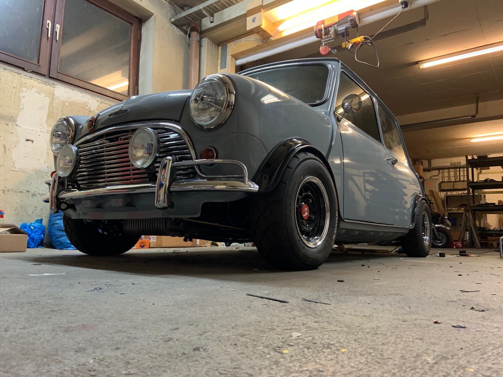

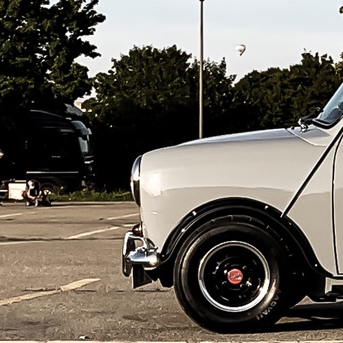

					Hi also ich werde nun die Verbreiterungen nochmals umsetzen. Es liegt an diesen, der Vorderwagen ist absolut exakt eingeschweisst, habe mich auch schon gewundert, dass mein Hilfsrahmen so perfekt reingepasst hat. Ich schau mir die ganze Sache mal am We genauer an und dann wird ggf noch bisschen was rausgeflext am vorderen Teil der Kotflügel, muss dann halt nochmals diese lackieren.

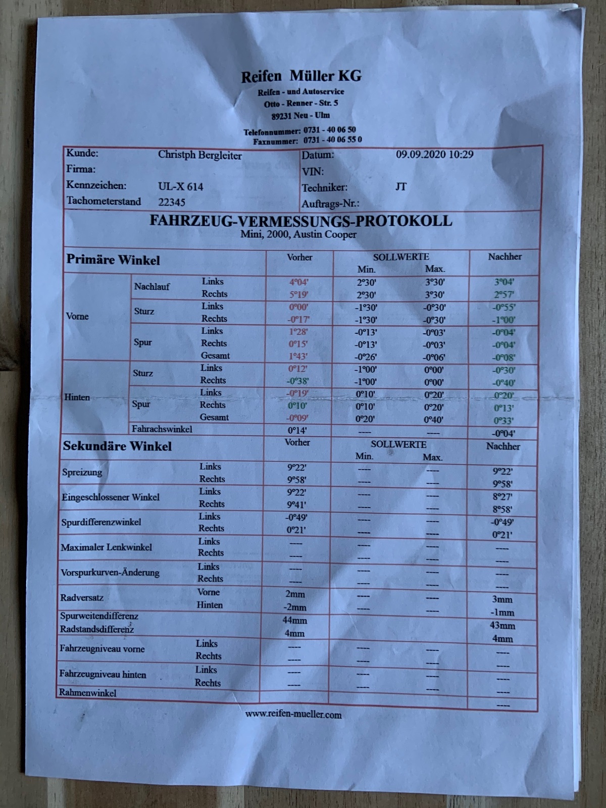

					Hi ich habe diverse Händler dazu bemüht, die Restauration des Minis hat ca. 5 Jahre in Anspruch genommen, das Fahrwerk hatte ich schon in Teilen vor dem Umbau, der Großteil stammt von Allbrit. GAZ Dämpfer, Rahmenfestlegung, einstellbare untere Querlenker, einstellbare Zugstreben, Polylager, untere Rahmenfestlegung. Alles neu am Fahrzeug. Ja die Werte sind nur die groben Ausgangswerte. Ich würde die Tage nochmals eine Achsvermessung unternehmen und alles im Detail einstellen, wäre toll wenn mir da mal jemand ordentliche Werte hätte. Immer der Verweis auf den Händler kann ja auch nicht die Lösung sein;) Denke die Kombi die ich fahre ist ja durchaus üblich...
					Ja gut mit der Verbreiterung versetzen kann ich noch leben, also nochmals Löcher bohren in den neuen Kotflügel. Aber der Nachlauf ist bei 3‘04 und 2‘57 also in der Toleranz, die Frage wäre eher ob es was gibt was um die „ganze Achse“ nach hinten zu setzen? Da der Mini ja keine Langlöcher hat am Hilfsrahmen wird das vermutlich nicht gehen...was ist denn der Maximale Wert der noch Strassentauglich ist vom Nachlauf her? Verstellbereich der Zugstreben ist auf jedenfall noch vorhanden. Evtl. Kann ich noch 1 cm rausholen? JPS was meinst du mit anschließend?

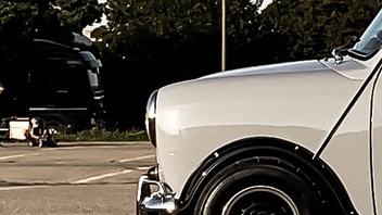

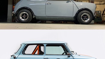

					Hallo, vielleicht kann mir hier jemand helfen, mein Problem ist denke ich eher selten, jedoch sind hier mal die Fahrwerks Cracks gefragt. Meine vorderen Räder stehen nicht mittig im Radhaus, heisst der Abstand nach vorne hin, ist geringer als der Abstand Richtung Schweller. Nachdem ich den ganzen vorderen Teil meines Minis neu eingeschweisst habe und alles neu gemacht hab stimmt da irgendwas nicht?! Rahmen wurde festgelegt und das Fahrwerk komplett neu gemacht mit einstellbaren unteren Querlenkern und einstellbaren Zugstreben. Es wurde die AP Cooper S Bremse verbaut mit 6x10“ Revos. Kann man diesen „Versatz“ mit den Zugstreben ausgleichen ohne den Nachlauf zu zerstören? Möchte ungern die Verbreiterungen neu setzen und mit der Flex den Kotflügel anpassen. Anbei mal ein Foto mit Vergleich wie es sein sollte sowie ein Bild des Achsvermessungsprotokoll.
