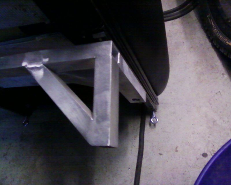

Die Schrauboese ist noch ein Provisorium, aber so kann ich die genaue Hoehe fuer was stabileres ausmessen, das Prinzip bleibt aber.

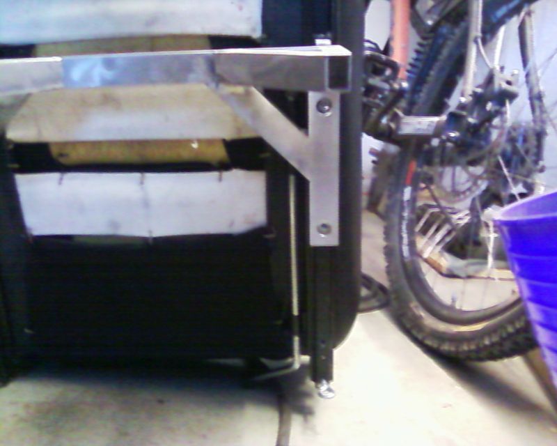

Der linke Fuss ist versetzt weil der Sitz recht breit ist und es sonst mit dem Mitteltunnel kollidiert

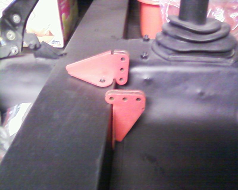

Der vordere Winkel ist die "ogrinale" Position, der hintere ist die Neue. Wird auch einfach an den Tunnel geschraubt.

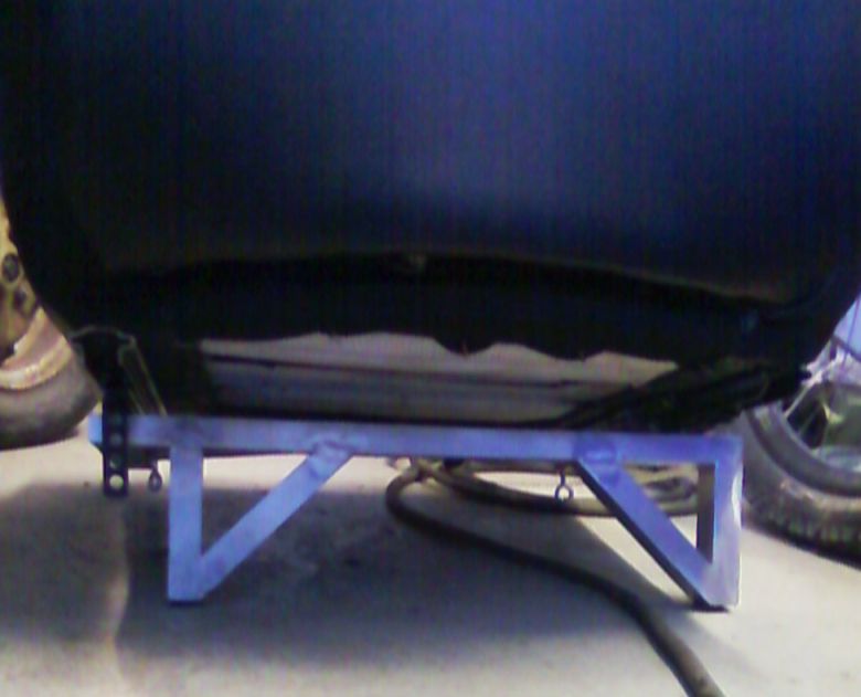

Die Winkel, die auf dem Boden geschraubt werden un den Sitz hinten am links/rechts verrutschen hindern sind leider noch nicht fertig, weil das Schweissgeraet kaputt gegangen ist
Ist aber nur ein ein kleiner Blechstreifen, der ueber quet ueber die Sicken geht, wo ein Winkel draufgeschweisst ist.
