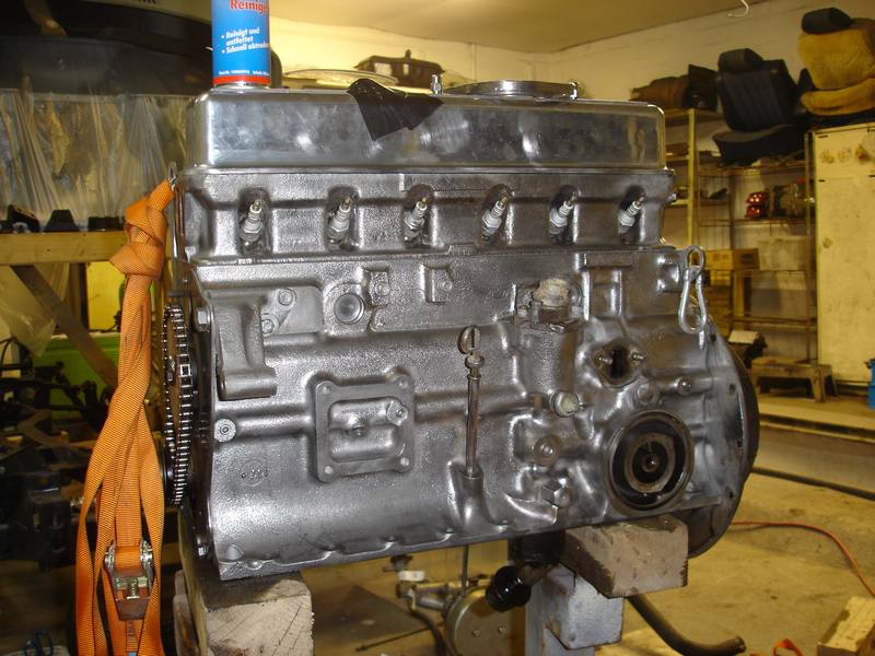

    Also wenn´s um Dreck geht, stahle ich empfindliche Teile einfach nur mit Salz, herkömmliches Speisesalz vom Supermarkt. Vorteile: Salz ist nicht abrasiv, wasserlöslich bzw. kann mit Benzin oder Spiritus & Co ausgewaschen werden und angenehm riechen tut es auch noch... wirklich.
    Lack geht auch runter wenn er nicht zu widerstandsfähig ist. Leichter Rost auch. Dem Salz sind aber schnell Grenzen gesetzt und Ergebnisse mit Korund nicht vergleichbar. Mit Korund geht alles bis auf bituminöse Stoffe runter.
    Unseren Triumph-Block hatte ich mal mit Korund gestahlt, die Oberfläche mit Drahtbürste wieder verdichtet und dann ganz fix lackiert. Der Block setze schnell wieder Rost an (Britenstahl eben ;))
    WICHTIG ist ein absolut penibles Verschlissen des Blockes mit Panzertape oder auch Holz + DICHTUNG dahinter... siehe Foto. Im Block war dann auch kein Korund zu finden, nix.
    Eine gute Stahlpistole (z.B. BNP, die hab´ich) solltest du schon besitzen, sonst ist das ne´ Qual.
    Letztendich mit Brantho Korrux 3in1 lackiert. (Schwarz, bis 250°C stabil).
