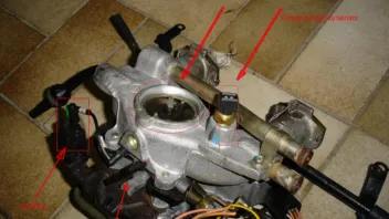

Hier mal ein Bild, von dem, was hier alle beschreiben...
