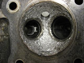

    Genau wie Horzi sagt: Mit viel Glück nur Ventile und Ventilführungen neu.

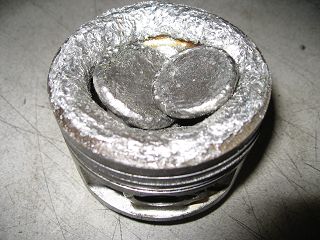

    Ansonsten: im Anhang Photos eines Kawa Z-Motors wo der Kolebn beim überdrehn
    die Ventile eingeholt hat - alles neu.
