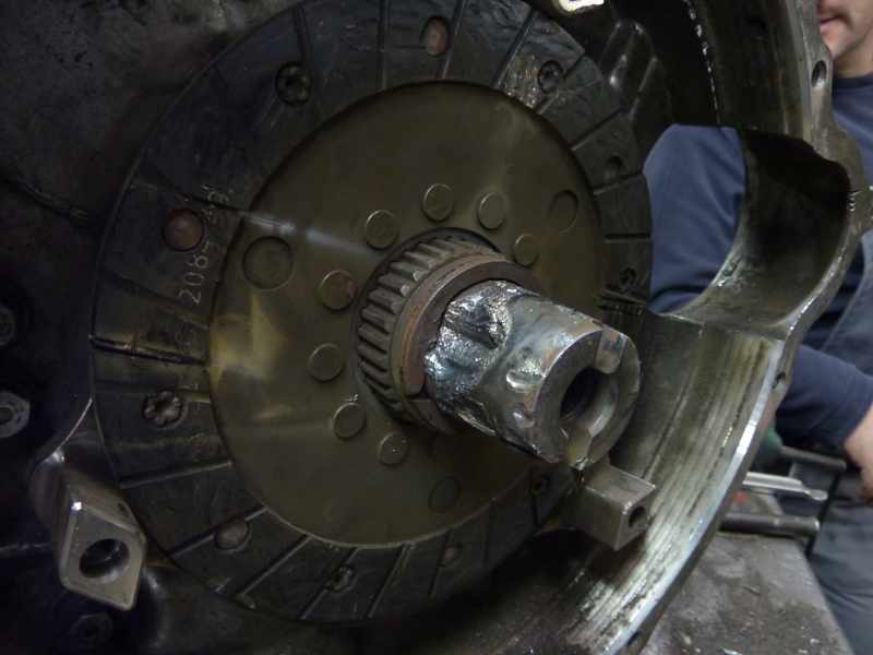

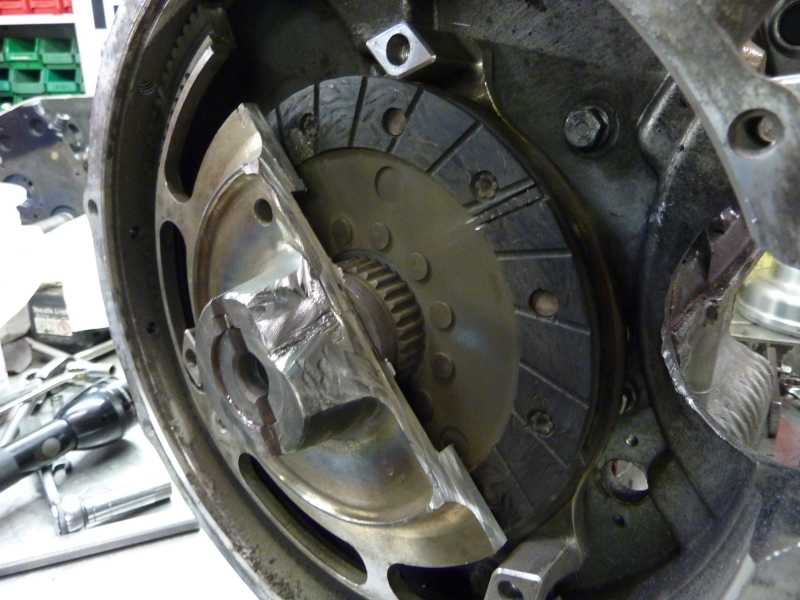

...über deinen Trümmer bin ich mehrmals drüber gestolpert. Da ist dann eine kleine Ecke aus dem Block gebrochen wo er ans Getriebe geschraubt wird:(
Hab aber noch einen "S"-Block, sogar 'nen dickwandigen. Ist eh stabiler. Also nicht so schlimm:)
