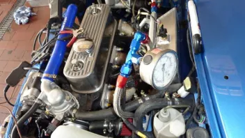

1 bis 1,2 Bar sollte anliegen, weniger nicht.

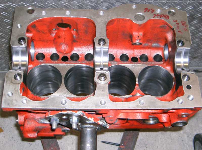

Hab grad nen 1300er A-Serienblock (Inno) gewogen.
wiegt ohne alles 31,4 kg.
Da wäre ich ja auch schon auf der richtigen Seite...
Laut meiner Waage war der A+ bei ca. 35Kg und der "S" bei ca.30Kg
+ Alukopf;)

-das ein nackiger 1275er "S" Block 5 kilo leichter ist als ein A+

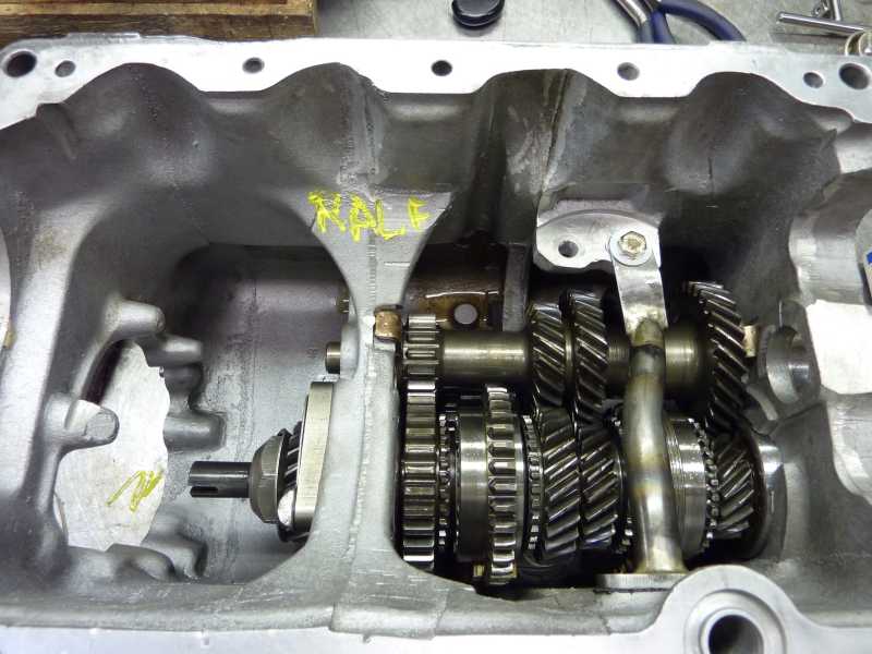

mit der annahme, dass werkseitig neue synchronringe verbaut werden, liege ich wohl nicht falsch. warum lassen sich denn neue minis ganz normal schalten?
Werkseitig gab es früher auch keine Probleme mit Synchron Ringen. Seit einiger Zeit scheinen da aber Toleranzen nicht mehr so genau genommen zu werden. Merkt man aber wenn man das zusammen baut. Oft reicht schon mal ein umstecken auf andere Gangräder. Und dann ist es Erfahrungsache was man noch durchgehen läßt und was zu stramm ist. Übrigens machen die "originalen Synchroringe", die nicht in den originalen grünen Tüten kommen, da deutlich mehr Probleme.

Die Problematik zu "enger" Synchronringe hat aber eher zur Folge, daß das Getriebe an sich "sperrt", da quasi immer min. zwei Gänge eingelegt sind. Allerdings ohne festen Kraftschluß. Dadurch läßt es sich mit erhöhtem Kraftaufwand auch noch drehen. Die Synchronringe "schleifen" auf den Gangrädern, dadurch dreht es sich schwer.
Hier würde ich eher auf die Aussage, daß im zweiten und vierten Gang besonders die Gänge nicht so richtig reinwollen, Wert legen. Beide Gänge liegen "nach hinten". Vielleicht stimmt ja doch die Position der Schaltbox zum Getriebe nicht wirklich.

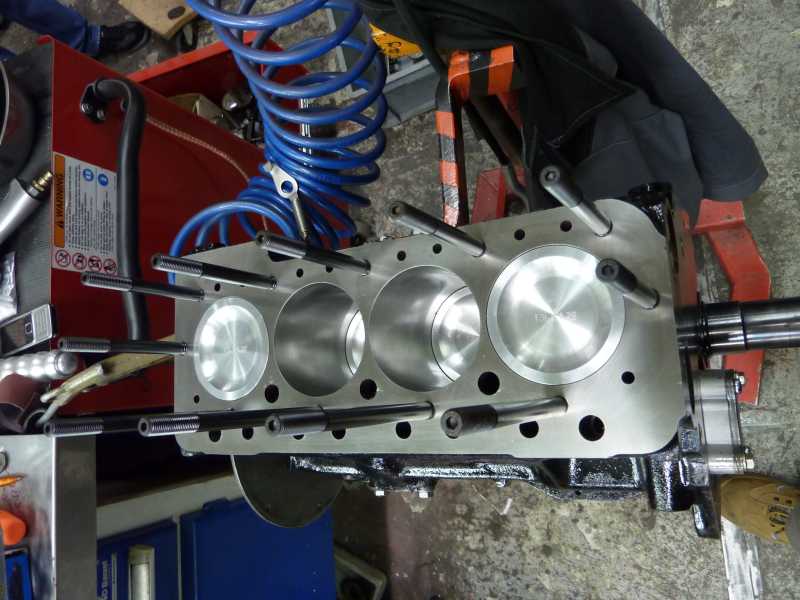

Aus der Entfernung würde ich sagen, daß das standart Kolben sind. Aber messen hilft da noch viel mehr.
Pleuel gibt es zwar ziemlich viele verschiedene für "1300er" Mini Motoren und es werden auch in einem Motor zwei jeweils um 180° gedreht eingebaut. Aber rechte und linke Pleuel gibt es nicht, so wie Minifahrer a.D. es sagt.

Auch mit dem Meßschieber sollte ein Bohrmaß von 70,6mm zu 71,02mm zu unterscheiden sein. Ersteres wäre std. , zweite +020" Übermaß. Hub bei "1300er" ist serie immer 81,33mm, ob A- oder A+ oder auch "S" Block.
