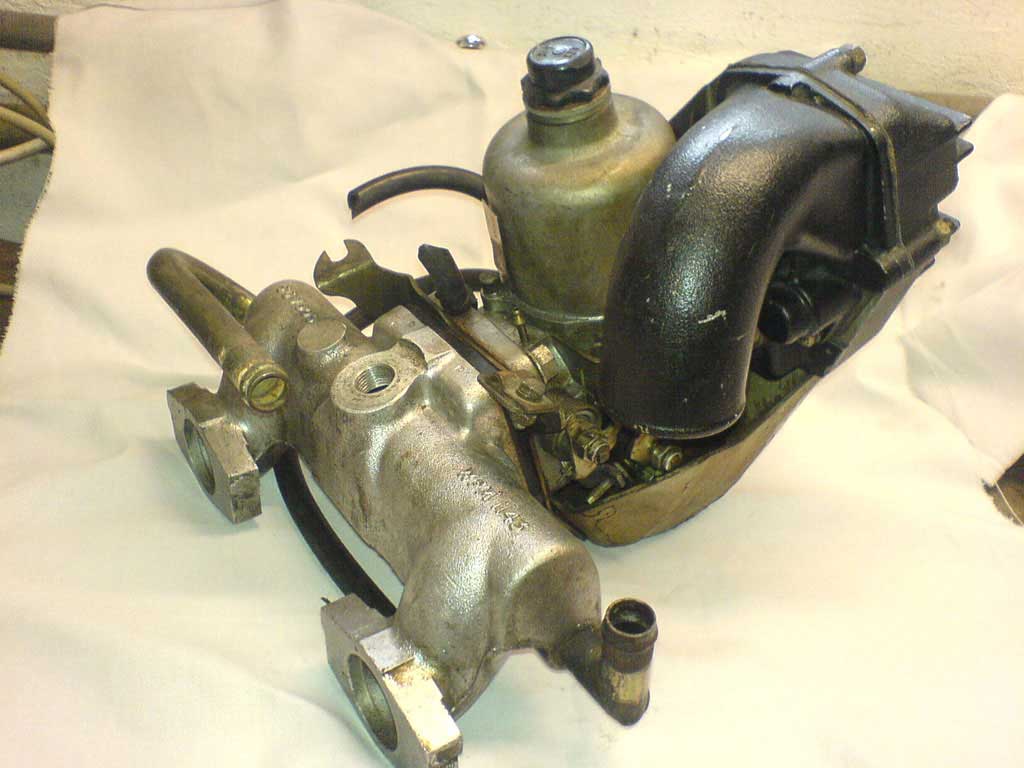

Es ist zeit mal wieder ein bisschen Platz in der Werkstatt zu schaffen, Platz den ich dringend zur Verwirklichung neuer Projekte benötige.
Also trenne ich mich nun vonmeinen doppelten Mini / Metro Turbo Teilen
Welche wären:
- komplette wassergekühlte Ansaugbrücke mit Druckvergsaer, Druckkasten usw.
- ECU vom Metro Turbo
- Zündmodul
- Zündverteiler
- Turbolader mit Druckdose, Krümmer usw.Alles VHB. (Raum Osnabrück)
Ein paar Teile gibts ausserdem bei ebay
z.B. Mini Cooper / Metro Turbo Vergaser mit Ansaugbrücke

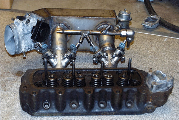

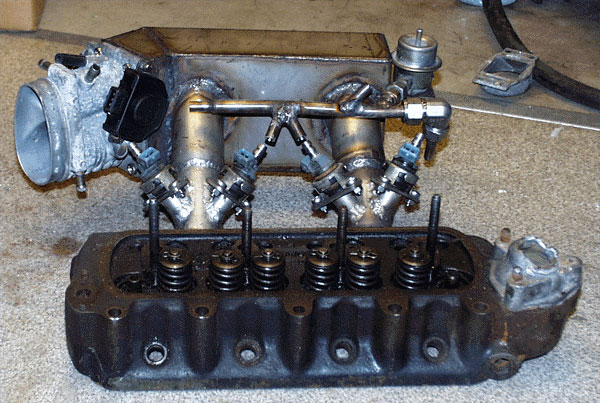

Da schwebt mir dann doch eher was selbst gebautes vor (siehe Bild) da weiss man wenigstens wie bzw. das es hält.
Ich denke so hat man mehr Spielraum in der Gestaltung.
Die Grenzen der Serienteile sind denke ich oftmals zu schnell erreicht (was das anpassen angeht) und deswegen bau ich es lieber selber.
Die Rohre zwischen dem Sammler und dem Kopf werden wohl noch leicht gebogen werden müssen (wegen mehr Platz für den Turbo). -
