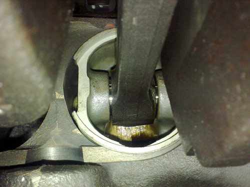

    Anbei die Fotos
    Man sieht beim alten Kolben deutlich, dass das Pleuel nicht mittig AM BOLZEN wohl aber IM KOLBEN sitz,
    der Kolbenbolzen daher auf einer Seite rausschaut.
    Kann mir nicht vorstellen, dass das für die Kraftübertragung "Pleuel-Kolben"
    optimal ist??
    Komischerweise haben alle Kolben innen leichte Abriebspuren.(Photo)
    Die alten Kolben haben ebenfalls oberhalb der Kolbenringe deutliche Abriebspuren. Diese sind jedoch axial gesehen, schräg zum Kolbenbolzen.
    Ganz komische Sache.
    Die genaue Motorhistorie kenne ich leider nicht, aber soweit ich das beurteilen kann, sind die Komponenten noch original und ca. 70 000 km gelaufen.
    Falsch jemand anderer Meinung bzgl. Kolbenbolzen ist ...noch ist der Motor zerlegt.:)

    hm .. genau dass ist aber mein problem, denn wenn der Bolzen mittig ist,
    ist es das Pleuel nicht!? ob das so sein soll?
    Pleuel ist ja schmäler als die Aussparung im Kolbenboden.
    Bei den von mir ausgebauten (ich denke Originalkolben) sind alle
    Pleuel aussermittig am Bolzen.
    Auf dem Foto sollte man dann sehen, was ich meine.
    Mfg
    MaX
    Edit: Das ganze liese sich natürlich auch feststellen, indem man die Kolben einbaut,und dann vermisst, will mir aber einen mehrmaligen Ein und Ausbau der neuen Kolben ersparen.
