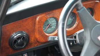

Hier nun nen Bild von "Muddies Mini" und dem "neuen Startknopf"

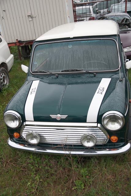

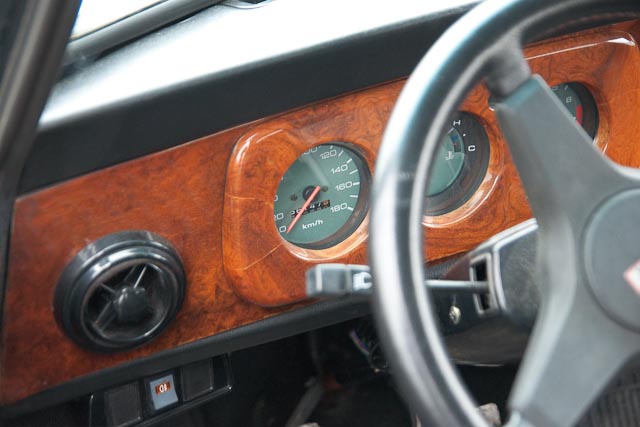

Hallo zusammen.
so ich hatte es ja schon einmal in einem anderen Thread kurz angedeutet.

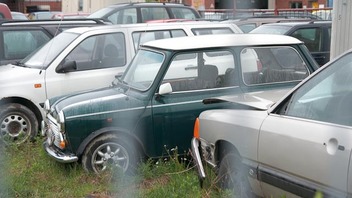

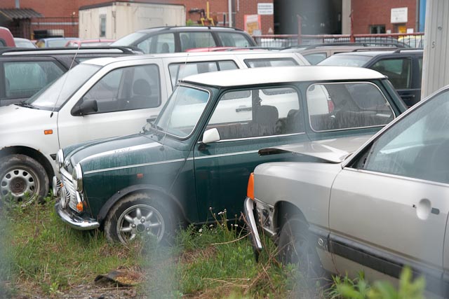

In Ahlen steht bei ATH (Kruppstraße 9 / 59227 Ahlen) nen Mini Cooper zum schlachten.
Er "muss" vor Ort geschlachtet werden da er noch aus der Zeit Abwrackprämie kommt. Ob der überhaupt noch so da sein darf?Hab ein paar Bilder gemacht.
Innenraum - naja
Karosserie - Türen/Haube/ K-Klappe - ok
KM - denke 166.000
Rest einfach : Bilder gucken.Was den Preis betrifft - ich habe dann mal leicht gelacht ...O Ton - unter 1000 wollte er den nicht abgeben....
ich habs so stehen lassenVielleicht sucht ja jemand? wie gesagt - nur im ganzen zu schlachten und nur vor ort - warum ist wohl klar.

aber ne lösung muss leider auch hier her - oder 110 euro für nen neues zündschloss und das fand meine mutter nicht so dolle.Hat jemand hier ne ahnung welcher strom fließt?
Dann setzt ich einfach nen startkopf in den lenksäulenverkleidung - so mein plan.
thema beleuchtung wenn zündung an ist - die greif ich mir einfach in der amaturenanzeige ab.bleibt nur die frage wielviel ampere muss der taster auhalten?

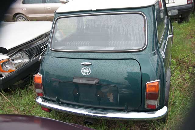

Ich war beim meinem "alten Ersatzteil Schrotthändler" - es stand auch der selbe dahinter und fragte : Ersatzteile Mini???und siehe da: ein Opfer der Abwrackprämie (siehe Bild)
Der muss komplett vor Ort geschlachtet werden.
Wenn ich weitere Daten habe - kann ich ja gerne mal posten - vielleicht gibt es ja Ersatzteilbedarf.
