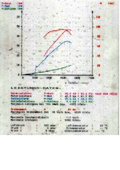

So Poste mal wie versprochen den Test,
habe jetzt nur wenig Zeit,
werde heute abend´berichten.
Am besten das Bild speichern,dann kann man es vergrössern,
da hier leider nur 100kb gehen,ist es recht klein
Grus Sven

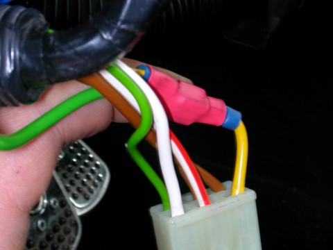

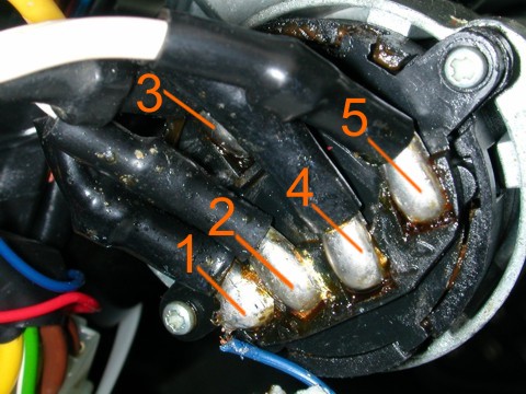

So habe mal ein Foto vom Zündschloss gemacht,kann mir jemand anhand der Fotos sagen welches was ist (Klemme?)
Grus Sven
http://www.celica-ts.de/button.pdf
http://www.home-derrick4u.de/startknopf.htm
http://www.mx-5.de/html/starterknopf.html
http://mini-tuning.de/downloads/schaltplanK70.pdf (Schaltplan für den MPI)
http://mini-tuning.de/downloads/Schaltplan8492.pdf (schaltplan vor 96)
Bitteschön
