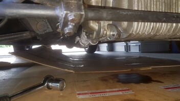

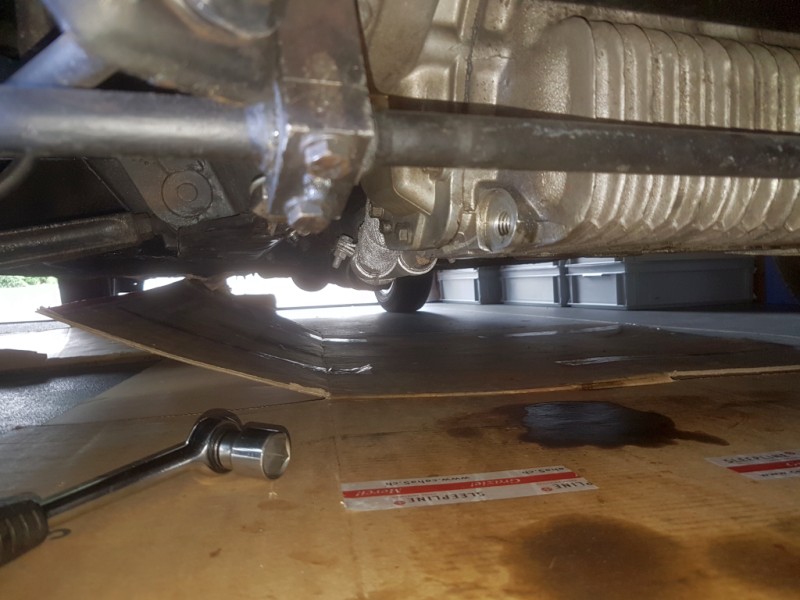

    Bei mir gehört seit Neuestem zu einem Oelwechsel:
    - Garage durchsuchen, durchsuchen
    - Abfallsack dreimal immer intensiver umräumen
    - Aus lauter Elend bei der DAX auch Oelwechsel machen, um gestrigen Ablauf zu rekonstruieren, wann war wie was?
    - Schlussendlich musste es hier sein und es war so!

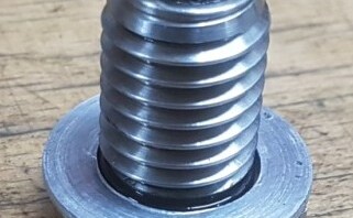

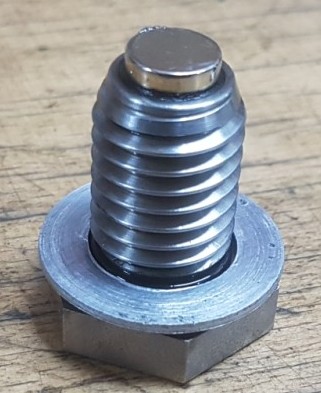

    Hier noch die Erklärung, wieso es die Oelablass-Schraube aus der Nuss hinaus,
    optisch schön versteckt an den Hilfsrahmen gesogen hat: Ein starker Magnet.

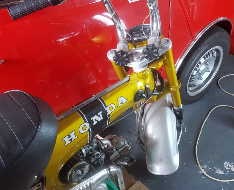

    Mit meiner Mönkey wärst besimmt schneller gewesen :cool: :thumbs_up:
    Das ist dann aber ein Bild! :biggrin:

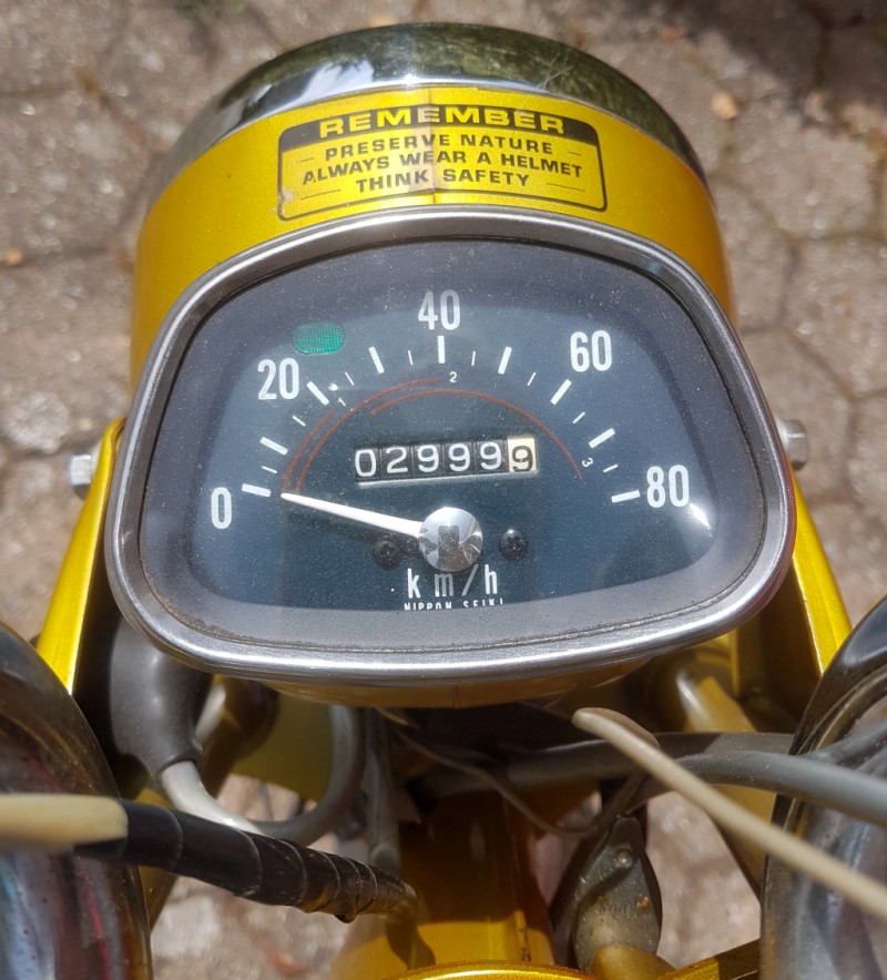

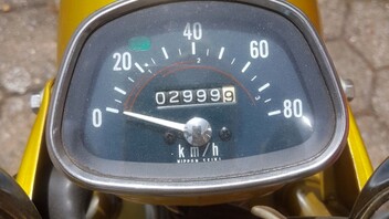

    Nun ja, habe Alkylatbenzin aufgefüllt und somit seit 1975 den Tacho-Stand schon fast auf 3'000 km hinaufgetrieben.
    PS:
    Bei 2-stelliger Jahresfahrleistung wären die Abgasmengen pro Jahr auch sonst äusserst übersichtlich.
