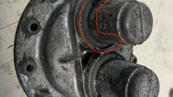

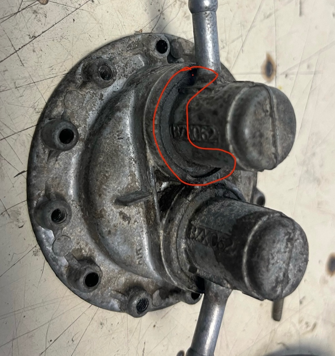

Heute bei den tüv Vorberatungen ist mir aufgefallen das ich Benzin verliere
Die Leckage habe ich schon entdeckt jetzt frage ich mich nur was ich dagegen machen kann.
Das Bezin tritt aus rot umrandeter Stelle aus und der Nupsi ist auch los.
Oder doch lieber einfach eine Neue?
Ein Reparatursatz habe ich nicht gefunden.
