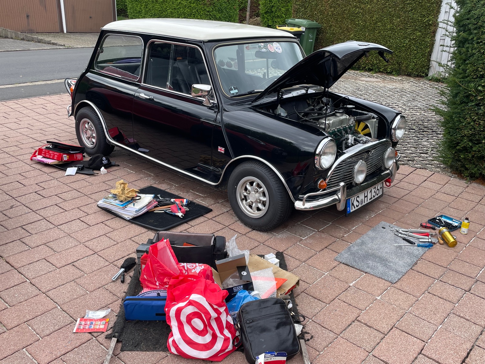

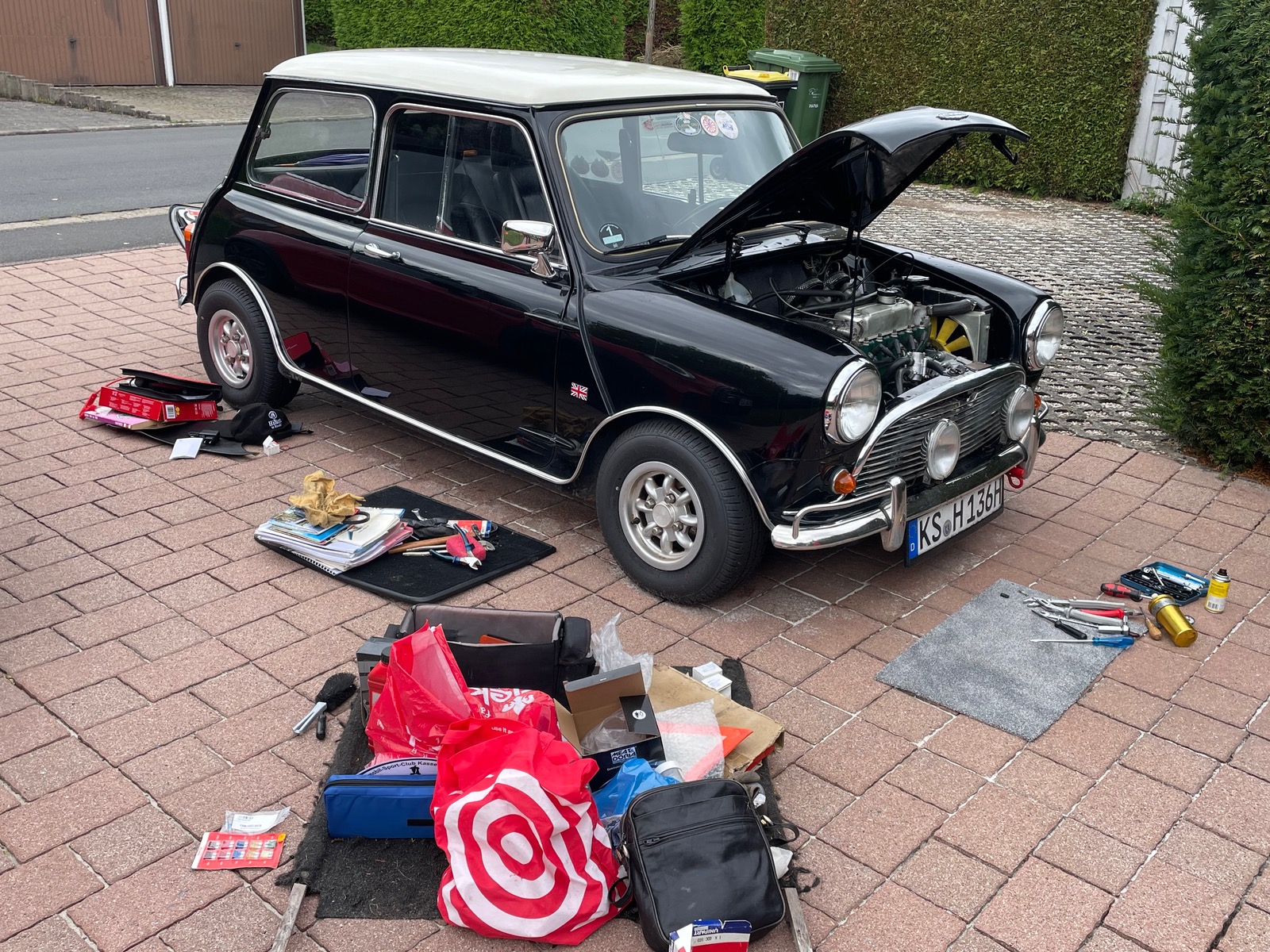

Jetzt wieder etwas Neues :
Mini springt an läuft rund bis ca 2.000 Umdrehungen…
Beim Fahren über 2400 - 3500 Umdrehungen fing er an zu ruckeln..
Also ein runder Motorlauf.. als ob er kein Gas bekommt ?…
Zur Historie : Motor total revidiert im März 2024 seit dem 2.000 km ohne Beanstandung gelaufen
Ölwechsel nach 1.0000 km gemacht, Doppelvergaser wurden im Juli 25 neu erstellt,
Im September 25 sprang er nicht an, nach Suche war es eine Sicherung 30 AH,
Zündspule erneuert …
Gestern vier neue Kabel im Motorraum verbaut….
Vielleicht hat jemand eine Idee Wegen der Ursache…. .?Mache jetzt erst einmal eine große Probefahrt und teste mal den Choke mit rein und raus …

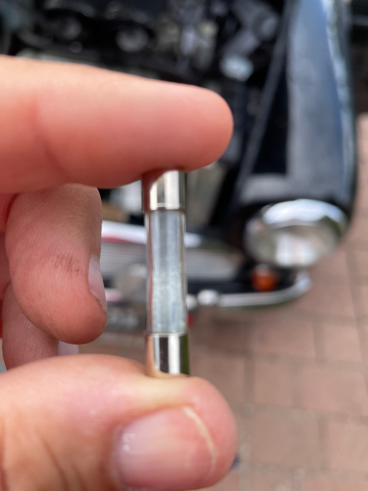

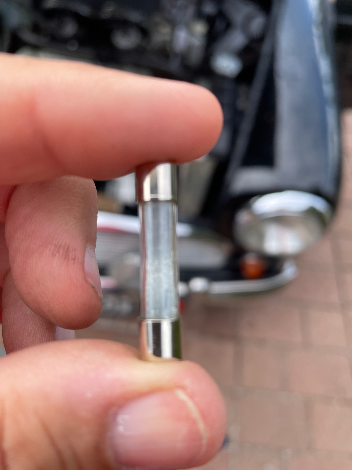

Hurra Hurra. Nach stundenlanger Suche 🔍 und vielen vielen Fehlersuchen sind wir heute Dank Minifreak Nummer 1 Stephan auf die Schliche gekommen. Einige Kabel waren verrostet oder korridiert.
Dann nochmal alle Sicherungen gecheckt… und siehe da die Sicherung 30 AH vom Pluskabel des Zündschlosses war defekt. Im gleichen Atemzug haben wir noch die Zündspule mitgewechselt.
Er spring jetzt wieder an. Testfahrten in den nächsten Tagen.
