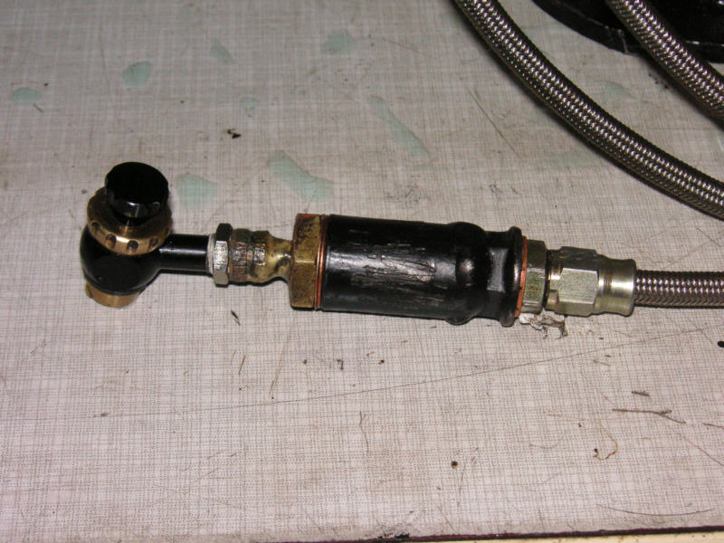

    dann mal alles zusammenschrauben und die luft rauspumpen.
    geht schon mal.
    der schwarze schlauch mit der schlauchschelle spielt nur knickschutz, bevor jemand angst kriegt. und ja, es ist zu wenig flüssigkeit im kanister. und ja², hydragaselemente aus dem olispeed labor(tm) sind innen blau. :D
    test 1: rumliegende vorderachse
    vorher abklären, wer wen ins krankenhaus fährt. dann die pumpe montieren und das ventil am anschlußstück aufdrehen. alles klar. dann mal von 20 auf 30 bar aufgepumpt. es suppt zwar etwas aus der pumpe, aber viel weniger als erwartet. und vor allem: ES FUNKTIONIERT! :cool:
    test 2: kapitäns metro
    beim einparken in die tiefgarage hatte ich ja schon arg aufgesetzt, deswegen wollte ich (zumindest zum rausfahren) auf klubkonforme(tm) höhe verzichten. auch in den verwinkelten ecken läßt sich das anschlußstück montieren. aufpumpen hat auch geklappt.
    test 3: olispeed(tm) metrolette(tm)
    hinten links mal eben wieder so hoch wie hinten rechts gemacht. ist nun wieder klubkonform(tm) statt doppelklubkonform(tm).
    über den daumen gepeilt hat das ganze unter 100€ gekostet und kommt nun mit einem viel günstigeren anschlußstück aus. zudem sind einige teile wiederverwendbar, das war wichtig für den fall, daß es gar nicht klappt.
    fazit: hyper hyper hydragas und muchos performantos(tm)
    dank an:
    oli ... für das finden der bauanleitung
    joerg ... für das finden des anschlußstücks
    chris ... für's löten und schweißen
    der pat
    6. pumpe
    einen wagenheber hatte ich noch im keller, also den erst mal zerlegen und analysieren. da mir diese schlaucheinklebe-version irgendwie nicht gefiel, wollte ich das schon mal anders machen.
    evo 1.0 sah aus wie der wagenheber ohne stempel. an den gußdeckel hatte ich ein 1/4" fitting gebruzzelt. überraschenderweise war das nicht dicht. :rolleyes: schade, ich dachte ich könnte die welt einfach so überrumpeln, aber was soll's. es folgten bis dahin aber noch einige unterversionen 1.x, im wesentlichen dadurch begründet, daß man den undichten deckel erst dann bemerkt, wenn man alle verschraubungen dicht bekommen hat.
    evo 2.0 sah vor, daß man einen messingdeckel in 1" auf das innere rohr schraubt. wäre sehr elegant gewesen, doch leider hatten beide teile nicht das passende gewinde. :(
    evo 3.0: das gewinde vom inneren rohr abschneiden und einen deckel aufschweißen. zusätzlich noch einen anschluß für das manometer anschweißen, das spart das t-stück. den außentank kürzen und mit deckel versehen, anschlüsse für zufluß und entlüftung mit 1/4" anschweißfitting und messingschlauchanschlüssen. sah schön aus, war aber nur bis 10bar dicht. also ... etwas so zu schweißen daß es mehr als 10bar kann ist echt nicht einfach, besonders wenn man nicht weiß, ob das kugelventil im fuß vom wagenheber (was man nicht ausbauen kann) in plastik läuft.
    evo 4.1: alles auseinander geflext und mitsamt bauplan dem räuber in die hand gedrückt. der hatte ja jetzt ein echtes schweißgerät. hat er auch alles fein geschweißt. beruhigend, es ist immer noch undicht, aber weniger als evo 3.0. :D
    7. vorratstank
    man nehme einen kanister scheibenklar (bessere marke = stabilerer kanister) und versehe diesen mit zwei anschlüssen. ist auch gar kein akt mit der knarre im inneren die muttern drauf zu schrauben.
    diese version hat den vorteil, daß sie sich entlüften kann. im vorratstank der pumpe wandert die luft nach oben und kann von dort aus rüber in den großen tank.
    obwohl das total mein niveau ist, ist die idee nicht auf meinem mist gewachsen. der olispeed(tm) oli hat mir mal eine seite gezeigt (KLICK) auf der es zum einen kaufpumpen zu bewundern gibt, aber auch selbstgefriemelte hydragaspumpen. sowas mußten wir natürlich sofort haben. 'sofort' hat dann nur ein wenig gedauert, weil es da einige technische und finanzielle hürden zu meistern gab:
    1. das anschlußstück
    ohne anschlußstück brauch man mit dem bauen gar nicht anfangen. und wir wollten etwas billiges, was man auch für nicht-apothekenpreise nachkaufen kann, weil es auch das teil ist, was bei den kaufpumpen gerne irgendwann vernudelt ist. da am hydragaselement ein autoventil dran ist, sollte das ja total einfach sein. muß ja nur >30bar können und um die ecke schraubbar sein. :rolleyes:
    es gibt schnellkupplungen für klimaanlagenwartung, die sind aber ähnlich teuer wie das originalteil. dann gibt's noch diverses nicht vertrauenserweckendes aus dem fahrradhandel. gewindeschneider oder gar eine passende mutter ... nicht im metrischen teil des universums. joerghag hatte dann zufällig das passende zur hand: KLICK
    das ist ein anschlußstück für eine luftpumpe für luftfedergabeln. die dichtungen gibt es einzeln. alles aus stabilem messing. man kann es auf ein autoventil schrauben. hinten dran ist ein autoventil. ich hasse diesen planeten. :o
    egal, um die ecke sind wir schon mal und wir können direkt am hydragaselement das ventil auf und zu machen.
    2. zoll-metrisch-konverter
    also irgendwie muß man nun von walisischem schraderventilgewinde in 5/16-feiner-als-UNF(tm) auf irgendetwas kommen, was mit handelsüblichem gewinde ausgestattet ist. am einfachsen drückt man dazu dem räuber einen messingadapter für autoventil auf fahrradluftpumpe und einen 1/4" druckluftschlauchanschluß aus messing in die hand und sagt: "mach mal zusammen, was nich zusammen gehört." :D
    3. schlauch
    beim betrachten der originalpumpe fällt auf, daß dort ein transparenter kunststoffschlauch verwendet wird. wenig vertrauenserweckend, wenn man mal die technischen daten derartiger schläuche durchforstet und fest stellt, daß die meisten davon in dieser größe maximal 10 bar können. also vielleicht in der realität 20bar, aber bei 30bar doch irgendwie ein risiko darstellen. machen wir das besser: stahlflexummantelter teflonschlauch vom motorsportteilehändler aus bochum. fittings gibt's in allen größen und farben. bezahlbar isses auch. also 2m bremsschlauch und passende fittings in 3/8" gekauft, dann kann man zur not damit auch noch am mini was anfangen. noch eben wacker in das konfektionieren von hydraulikschläuchen eingearbeitet und fertig.
    4. zoll-zoll-konverter
    um nun die beiden baugruppen aneinander zu bekommen brauch man noch einen weiteren adapter, handgegrillt aus einem 1/4" anschleißfitting und einer zylinderkopfmutter (3/8" UNF)
    das ganze geraffel sieht dann ungefähr so aus:
    5. manometer
    gibt's im gut sortierten männersupermarkt in der schweißgeräteabteilung. anzeige bis 40bar.
