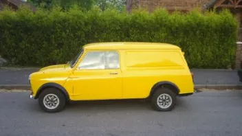

Tja , nach reiflicher Überlegung komme ich zu dem Schluss, das ich echt nicht die Zeit für den Kleinen finde, die er braucht.
Also ist ein 78 Mini Van mit originalem 850`er Motor.
Hab ihn als Jugendtraum selber aus England importiert und den ganzen Papierkram durchgemacht.
Trenne mich seeehr ungern von dem Auto, aber Studium und wackliger Job zwingen mich zu dem Schritt.
Hat noch bis Oktober Tüv, steht in Hamburg und bevor ich ihn in die Bucht setzt, wollte ich dem verehrtem Forum Publikum die Möglichkeit geben.
PLEASE NO TIMEWASTER+DEALER, also wer wirklich Interesse an einem Van hat soll sich mir in Verbindung setzen, vorbeikommen !FAIRES! Angebot machen und kaufen.
Da jetzt sicher viele nach dem Zustand fragen: Das ist immer schwer objektiv zu sagen, also vorbeikommen.
Mir blutet das Herz, aber vielleicht hat ja auch einer eine günstige Garage in Hamburg, wo ich das Auto bis Ende des Studiums abstelle ? -
