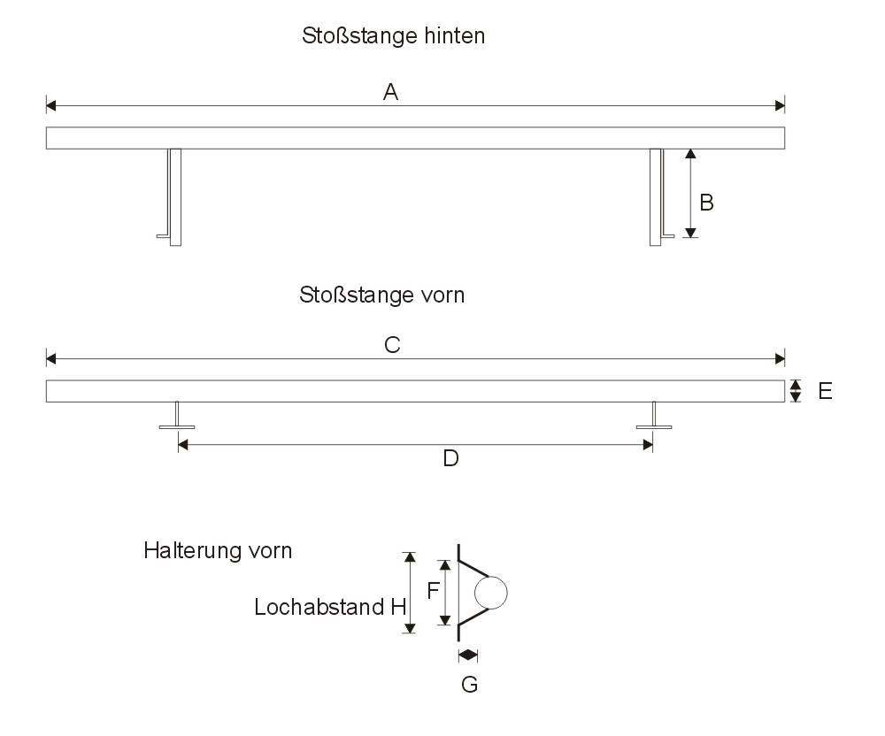

moin moin,
A- 126,5cm B-3,5 cm E-4,5cm F-11,3cm H-13,7cm
meine hintere stosstange ist leider nicht mehr orginal
mini gruss bodo
Leider fehlt mir noch das Maß B für die hintere Stoßstange.
Die Länge müsste wohl die gleiche sein wie vorn?
Bodo: Hast du vielleicht B und F vertauscht?
Gruß Daniel
Hallo Bodo,
vielen Dank!
Vielleicht hat noch jemand den Rest der Maße, dann mach ich hier auch noch fertige Zeichnungen zum Nachbau. ![]()
Gruß Daniel

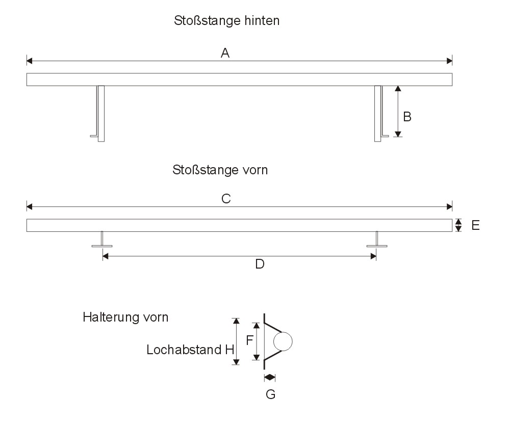

Hallo Moke-Fahrer,
ich suche entweder einen Satz englischer Stoßstangen oder die Maße zur Nachfertigung derselben.
In der Skizze habe ich mal die wichtigsten Maße markiert, die ich benötige.
Im Voraus schon mal danke für Eure Hilfe.
Gruß Daniel
