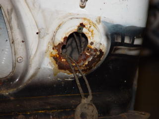

Und weil die ganze Front so Aussah wie das Metall um den Blinker, musste er weg, auch die Lenkung etc ist jetzt raus, (ausser dem Amaturen Brett, das Tacho etc ist auch noch knifflig zum entfernen finde ich
Hallo zusammen,
wie einige von Euch ja wissen, bin ich am Mini Restaurieren.
Er soll ja von Grund auf erneurt werden, also alles was nicht mehr 100% ohne Rost ist muss weg.....
Habe diese Woche gerade den Motor entfernt, leider komplett mit Hilfsrahmen, da ich die Antriebswelle nicht wirklich weg bringe. Im Reparaturhandbuch steht dass dies ein Spezialwerkzeug braucht; Wie habt Ihr das gelöst?
Ausser dem möchte ich weiterhin immer wieder mal in diesem Tread den Fortschritt der Restauration anzeigen. Also hier mal die ersten par Bilder:
Wie Ihr seht Rost überall, auch Schweller etc sind durch..
