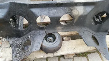

Moin
Ich mache das immer so daß ichvdie auchvschnell abschrauben kann, da beim Ölwechsel die Brühe sonst im Unterfahrschutz schwimmt.
Unterfahrschutz anpassen
Löcher anzeichnen und dann mit 10mm bohren
M8 Muttern aufschweissen ...
Oder 8er einziehmuttern einnieten, wird aber beim Querlenker eng und da die Dinger aus Alu dind ist bald das Gewinde hinüber
Daher besser Muttern mittig überm Loch schweissen
Michael
aber das es einziehmuttern aus stahl gibt weißt du ,oder
