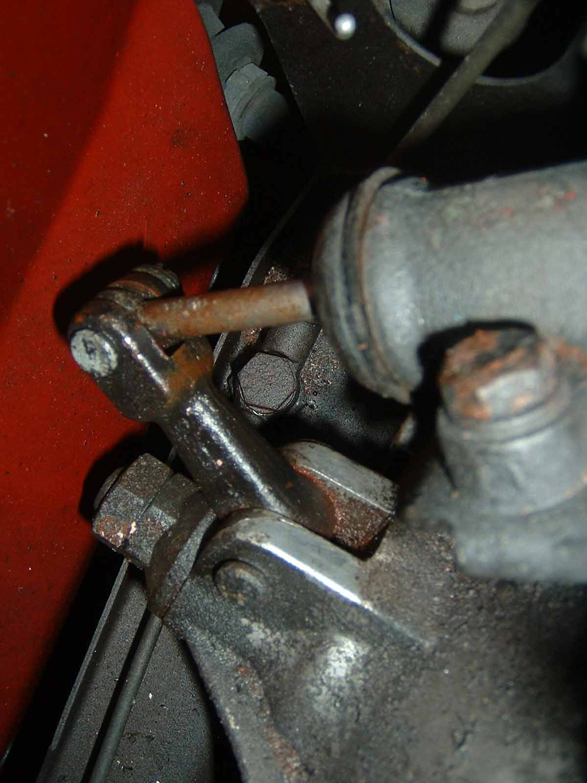

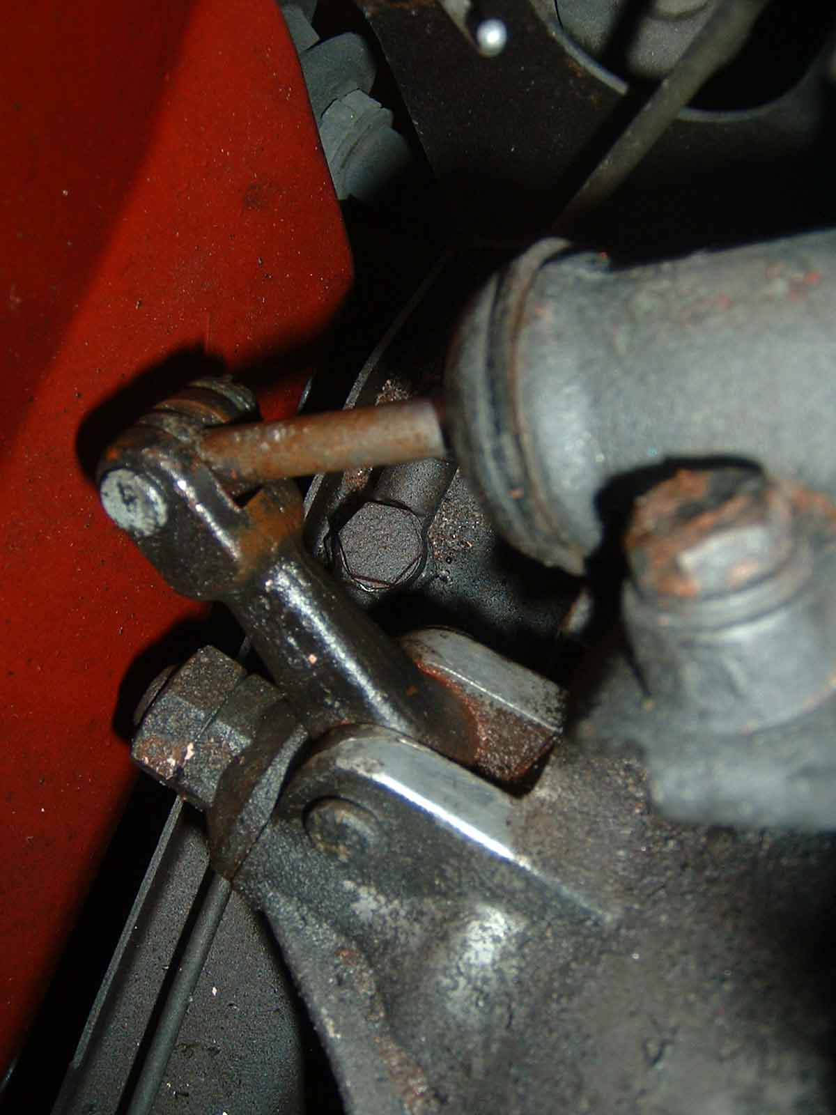

    Das ganze funktioniert wieder!!! :D
    Hab alles einen Tag mit WD40 eingeweicht um dann mit sanften Hammerschlägen den Kupplungshebel zu bearbeiten. Hat sich dann alles langsam gelöst.
    Nochmal vielen Dank für die Tipps
    Tach!
    Ich hätt da ein Problem...
    Also, ich fang mal kurz mit der Vorgeschichte an - Meine Mini wurde ca. 8 Wochen nicht bewegt, wegen Zerlegung und Lackierung. Nachdem ich ihn von der Lackierei bekommen habe und alles zusammengebaut war, wollte ich das Kupplungspedal durchtreten und nix ging. Absolut bretthart!! :mad:
    Immerhin hab ich hier im Forum rausgefunden, dass das wohl des öfteren passiert, dass die Kupplung gerne bei längerer Standzeit festgammelt.
    Hab gestern mit WD40 bzw. Caramba den Ausrückhebel (?) getränkt und über nacht einwirken lassen, aber heute morgen ging noch immer nix!
    Was könnte ich sonst noch tun???
    Versuchen den Ausrückhebel mit sanfter Gewalt in den Zylinder zurückschieben?
    Ach ja, vielleicht ne blöde Frage, aber wie ist denn die Normalstellung des Hebels? Muss der ganz in diesem Zylinder verschwinden?
    Ich hoff ich muss das ganze Ding nicht ausbauen?!!
    Hab mal ein Bild des ganzen Übels drangehängt. So versteht man´s vielleicht besser...
