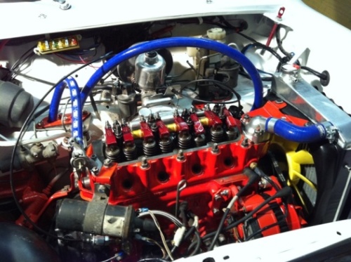

    Huhu,
    ich habe heute Mittag den Kopf vom Ventilsitze fräsen und einschleifen geholt, dann eben den Brennraum ausgelitert. Das Ergebnis ist eine Verdichtung von 9,0:1
    Ich habe einen 998ccm, dort kommt ein Kopf 12G202 vom 1100er mit einer Bestückung von 25,4mm Auslass und 29,3mm Einlass drauf, desweiteren eine 268° Nockenwelle und eine 1,5:1 Hochhubkipphebelwelle.
    Wie hoch sollte die Verdichtung gewählt werden?:confused:

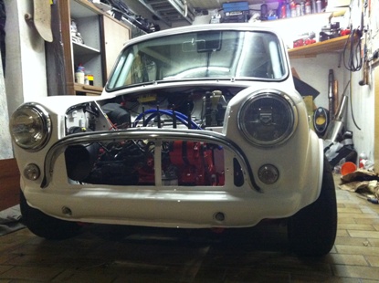

    Hier noch ein Bild von Gestern Abend.
    Ich würde mich nach dem richten, was du schon hast. Z.B. die Sitze, Lenkrad, Amaturenbrett und Himmel.
    Ich finde, dass Alu/Edelstahl unlackiert nicht sonderlich gut in helle Innenräume (weiß, gelb etc) passt.
    Also vielleicht eher schwarzes Alu-Riffelblech verwenden.
    Oder Türverkleidungen mit schwarzem Leder/Stoff (ähnlich Lenkrad und Sitz) + dem zumindest auf dem Foto eher gräulichen Alcantara (A-Brett und Himmel)herstellen, je nach dem, was deine Nähmaschinenfähigkeiten schon hergeben ;)
    Wenn ihr Rennlook wollt, dann aber eher das schwarze Alu-Riffelblech.
    klar das mit dem schwarzen Riffelblech ist zwar gut und schön, aber ich denke wenn du da drankommst, sehen Kratzer nicht so schön aus. Eventuell sogar wie Himmel und Armaturenbrett in dem Alcantara auf einem Alublech gespannt oder geklebt. Mal sehen.
    Ich habe eben den Kopf zum Motoreninstandsetzer gebracht, solle bis Freitag fertig werden. Die Ventilsitze werden neu gefräst. Ich werde aber keine Sitzringe einziehen lassen, wer weiß ob der Motor überhaupt drinnen bleibt. Wenn mal wieder was Kohle da ist, kommt vielleicht ein 1300er rein. Mal sehen!
