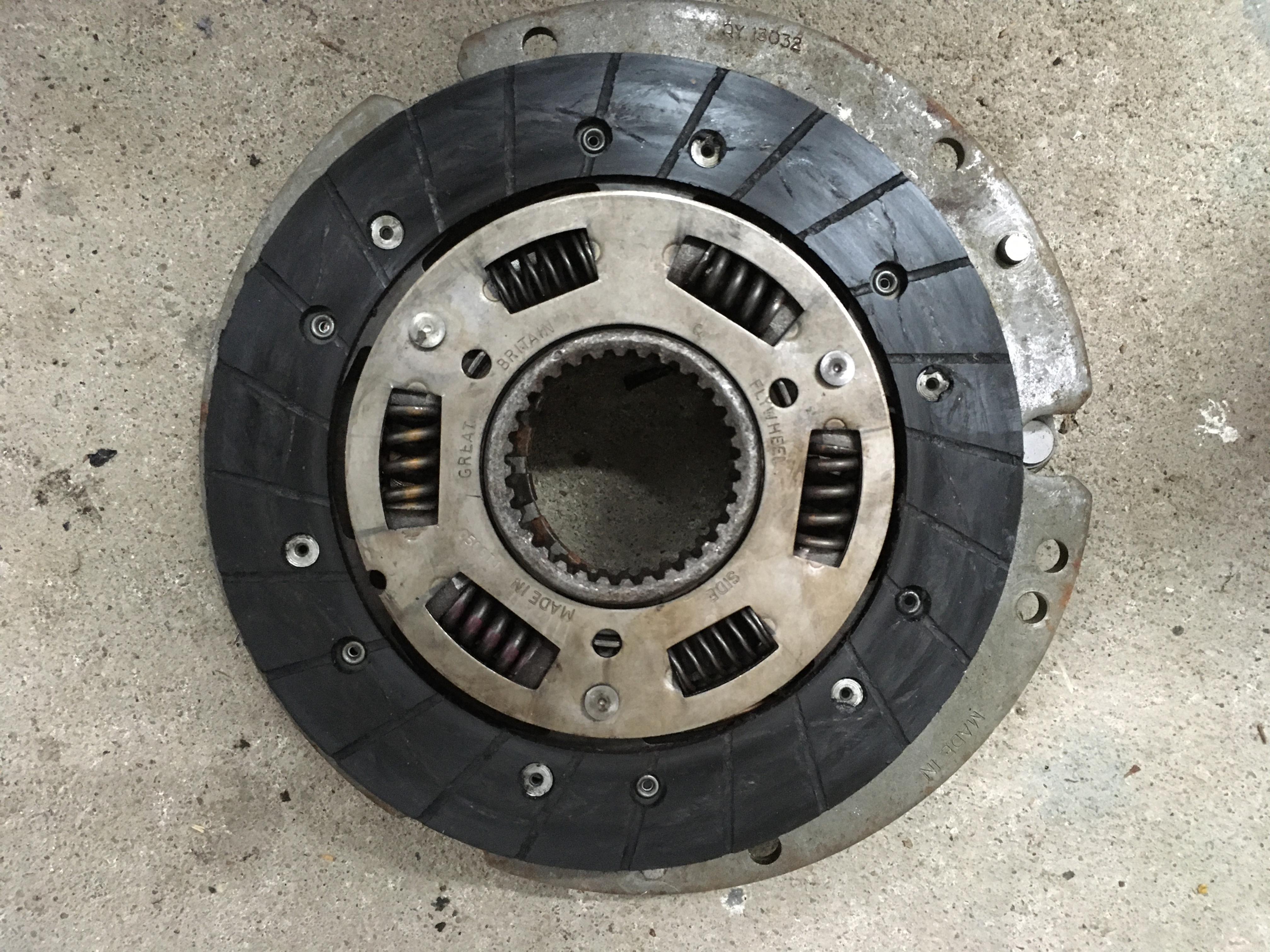

    Das ist schon ohne zu messen recht gut erkennbar, wenn sich cirkulär fast schon eine Nut gebildet hätte. Keine Farbänderungen also alleinig, sondern schon ein bemerkbares 'Knuck-Kuck', wenn man mit dem Daumennagel darüber fährt.
    Andreas Hohls
    Guten Abend Herr Hohls,
    meinen Sie mit der Nut die sich abbildende Nut auf der Reibscheibe? Die wurde ersetzt. Oder soll ich schauen, ob sich auf den Federzungen unter der Kappe eine Nut gebildet hat?

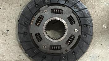

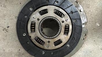

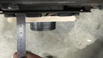

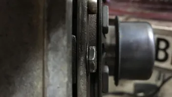

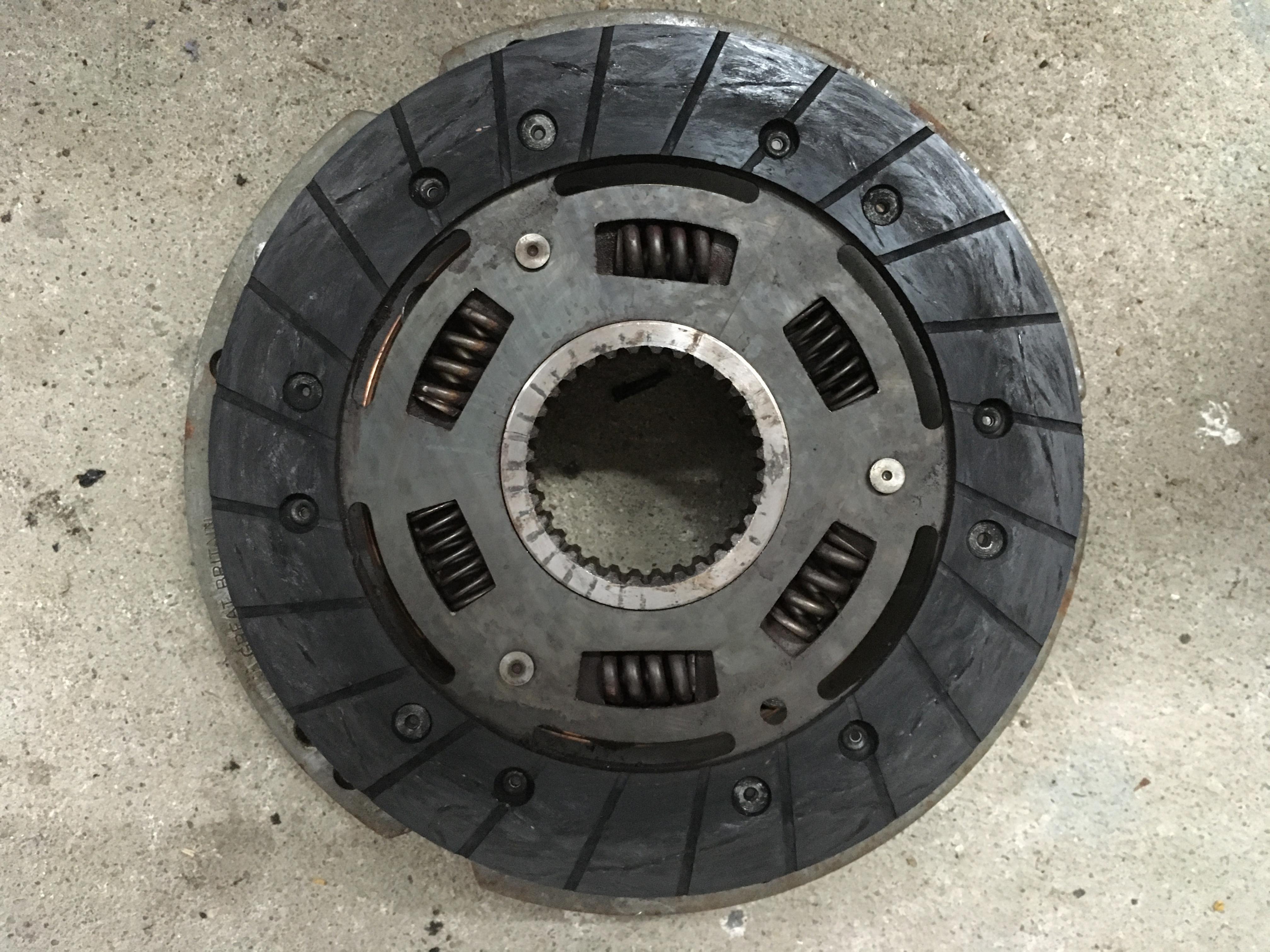

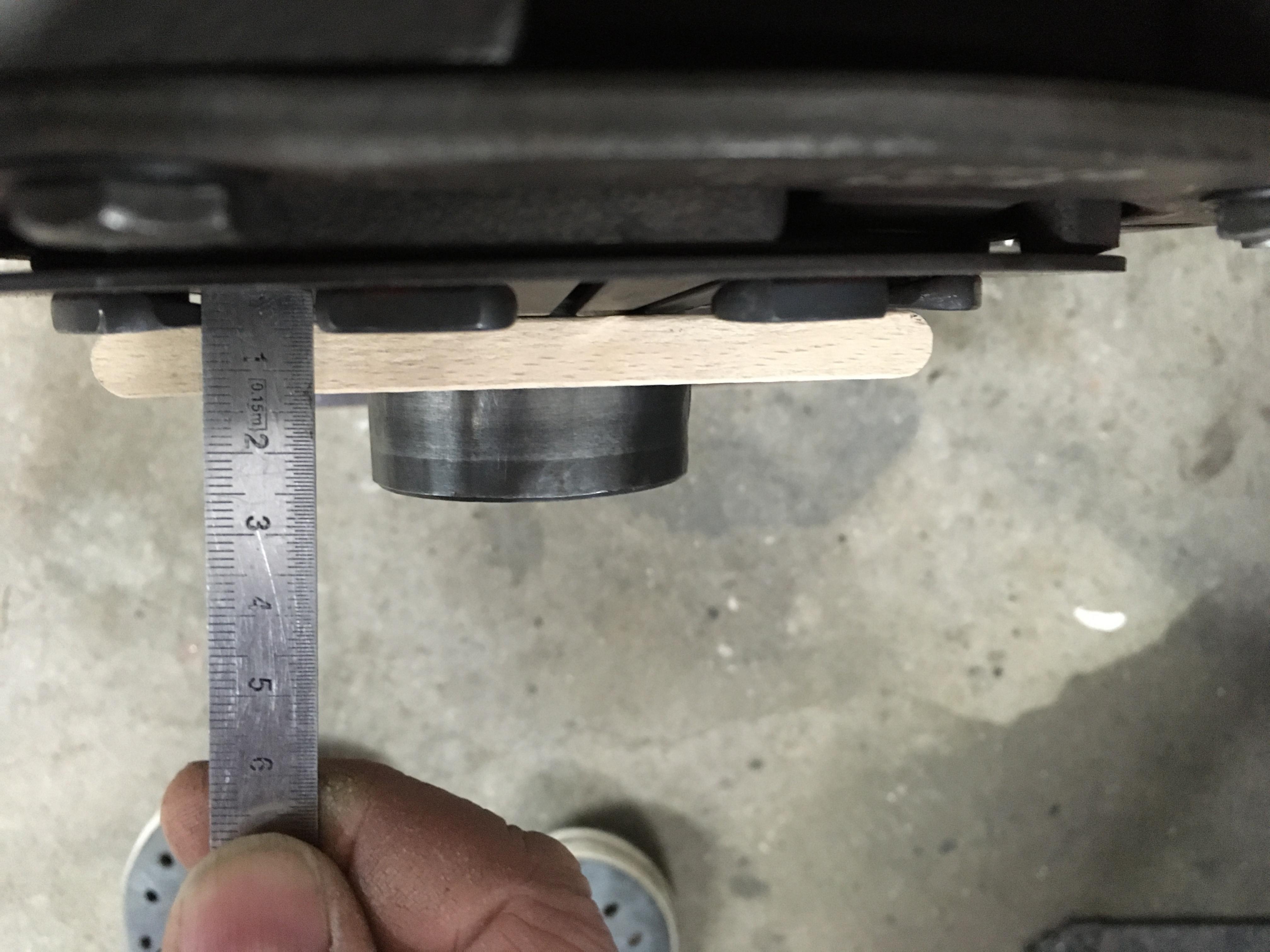

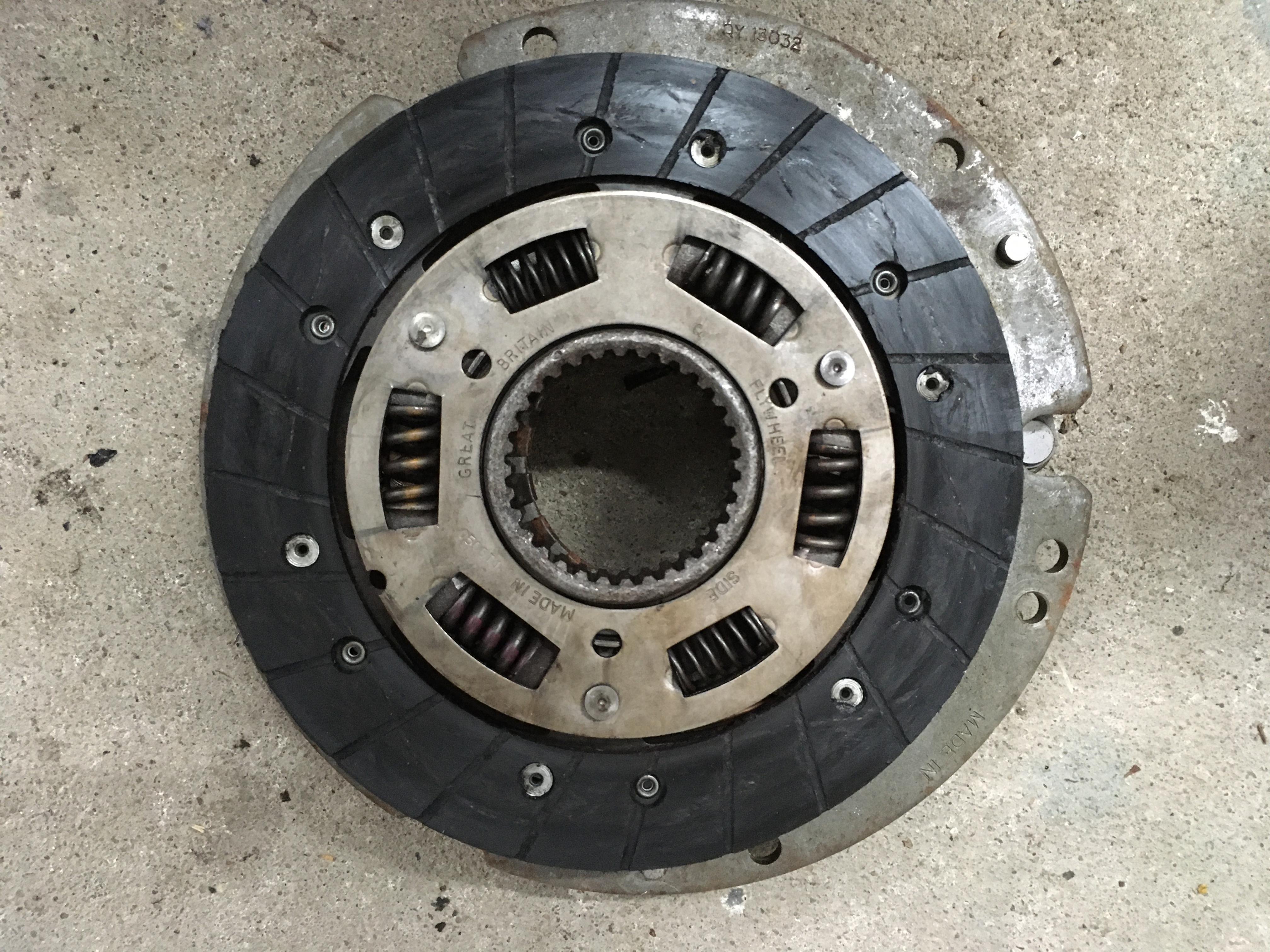

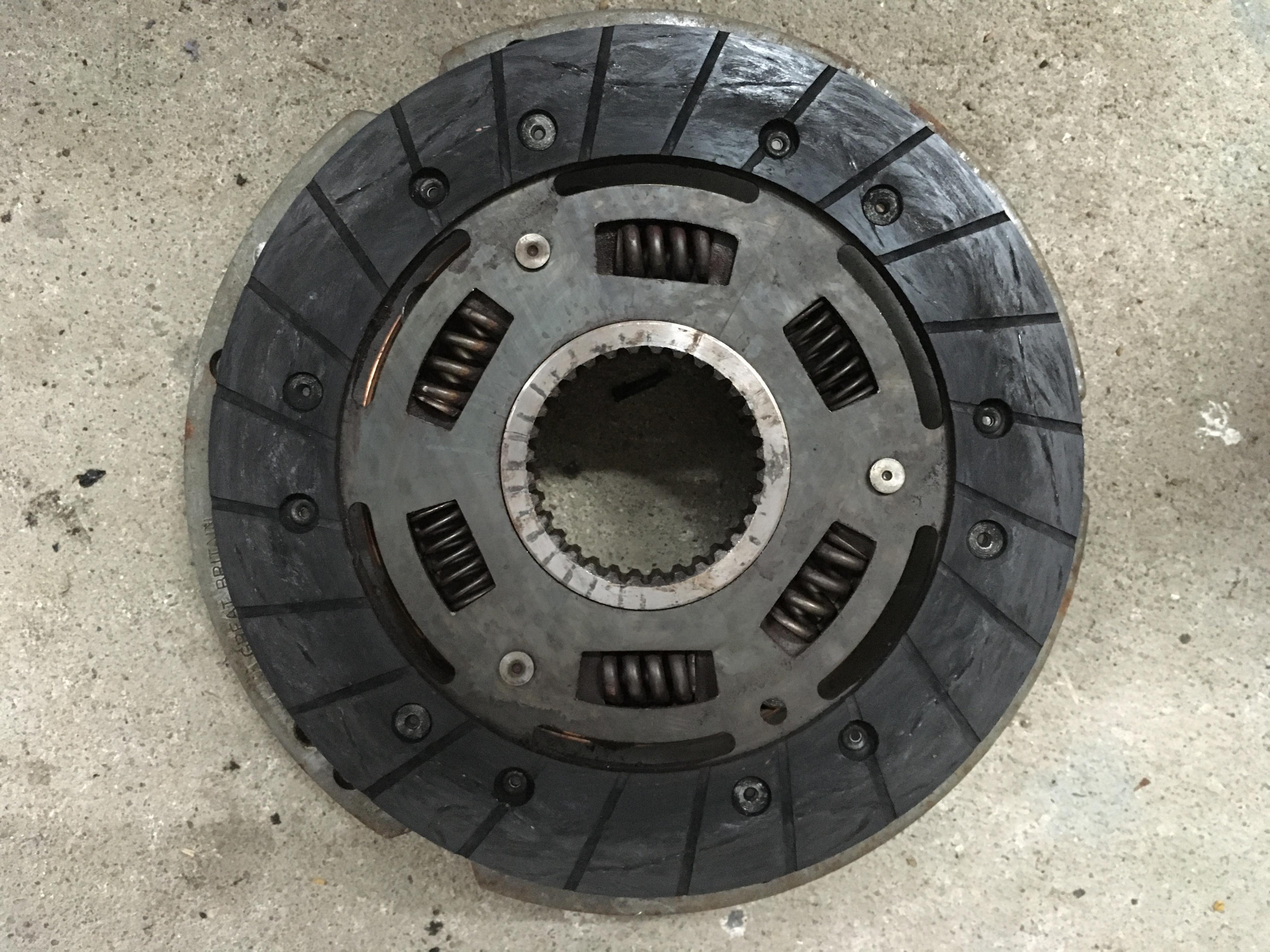

    ich bin dabei meine Kupplung zu erneuern, weil sie neulich bei Vollgas durchgerutscht ist. Längere Zeit davor habe ich den Simmerin und die Primärradbuchse erneuert. Das Kupplungsgehäuse ist jetzt staubtrocken. Die alte Kupplungsreibscheibe ist schwarz, sieht leicht ölig aus und hat eine Stärke von 7,5mm.
    Mir ist aber aufgefallen bzw. ich bin mir nicht sicher, ob die Andruckscheibe bzw. die Federzungen der Scheibe noch "hoch genug sind". Im Bild messe ich 5 mm zwischen der Ebene der Federplatte und den Zungenspitzen. Ist das OK oder ist die Andruckscheibe verschlissen?
    vielen Dank schon einmal im voraus

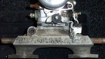

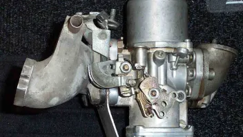

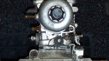

    ich verkaufe einen mir unbekannte Vergaser, der zu einem Mini gehört. Momentan ist das einzíge bekannte der Aufdruck "Mini Spares Centre".
    Vielleiocht könnt ihr den ja identifizieren bzw. sagt mir, wo ich nachschauen soll, um genaueres sagen zu können.

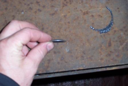

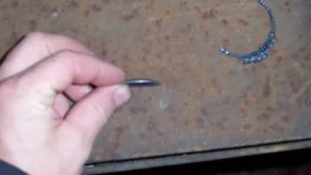

    Ich habe aber noch ein Teil beim Aufräumen gefunden, vielleicht kennt das ja jemand und vielleicht ist das die Erklärung:
