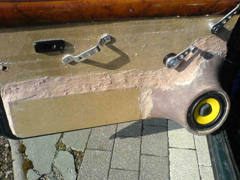

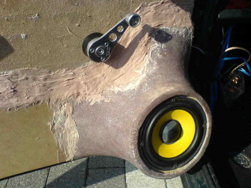

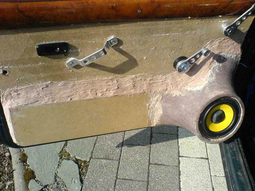

Wäre nett wenn jeder Doorboard-Selbstbauer seine Erfahrungen zum Bau und die Lanzeittauglichkeit seiner Kreationen posten könnte (wenns geht mit Bild).
Interessant wäre auch die verbaute Anlage.
Ich fange einfach mal an
Ich habe mich als erstes für ein geschlossenes Gehäuse entschieden. Habe nirgends Anleitungen/Erfarungsberichte finden können, wo jemand das Türvolumen mit ausnutzt. War mir auch mit zuviel Arbeit verbunden: Versiegelung rauskratzen, Bitumenplatten verlegen (Eigenvibration der Tür)...
Wollte das Risiko nicht eingehen den ganzen Schall nach Außen hin zu verlieren.
Habe mich für Formvlies und Harz entschieden ( leicht zu verarbeiten, gute Anpassung). Im halbfertigen Zustand sieht das dann aus wie auf den Bildern zu sehen ist.
Habe keine Lust mehr die Teile fertig zu machen, da zu schwer, zu weit in den Raum. Der Sound allerdings ist klasse.
Wollte eure Ergebnisse mal hören bevor ich nochmal beginne
