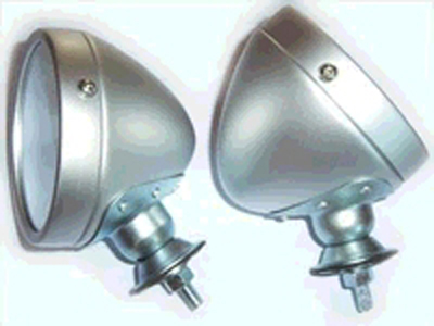

Kann mir jemand sagen welcher deutsche Händler diese spiegel
im Angebot hat.
Beiträge von zimtstern
Ich suche ein Paar originale Plastikspiegel mit den dazugehörigen Abdeckkappen für den Siegelfuß.
Mir ist der spiegelfuß wichtig da ich daran "Downton" Spiegel
befestigen möchte.
Also auch gerne nur den Spiegelfuß anbieten,bin aber auch für
komplette Spiegel dankbar.mfg michi
