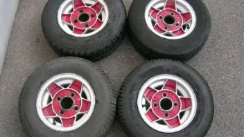

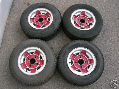

Hallo Zusammen, habe hier einen Satz gebrauchter ATS Classic Alufelgen rum liegen. Wer kann mir sagen für welchen Mini die hergestellt wurden??
Bezeichung ATS Classic in GTI-Rot
Felgengröße 5J10H2 ET15
KBA 40013 und Artikelnummer 5105
Bj der Felgen zwischen 74 und 79
Hilfe bei ATS 10" Alufelgen
die kannst Du auf alle 10`- Minis schrauben und bekommst sie auch bei ausreichender Radabdeckung eingetragen...es existiert auch ein Gutachten für die Felge, das ich Dir zukommen lassen könnte...
Für Trommelbremsen rundum benötigt man schmale Spurplatten, gabs früher sogar mit Teilenummer...oder man fährt die breiten Bremstrommeln hinten von den Scheibenbremsmodellen...
Holger
ÄÄHH ja das wohl mein fehler
. Bei der Fa. ATS sagte man mir, das diese Felgen mit der roten Lackierung für ein Sondermodel des Minis hergestellt wurden. Ich suche den Namen des Sondermodels.
Gutachen der Fa. ATS hierfür habe ich schon bekommen. Aber danke für das angebot.
Gruß aus MK
Sascha -
ein rotes Sondermodell mit roten ATS ist mir nicht bekannt. ES gab goldene ATS für ein John-Player-Special und noch ein zweites schwarzes Sondermodell, aber was rotes in Deutschland zwischen 77 und Ende 10 Zöller 1984 ist mir nicht bekannt. Vielleicht früher? Bilder von ATS-Minis siehe ggf. mein Skyblog, ziemlich am Ende. Ich hatte breite Bremstrommeln. Gruß aus Mainz René
