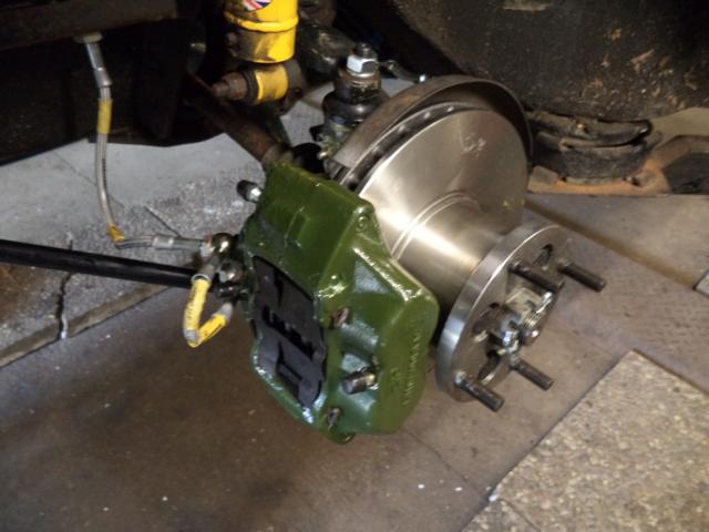

    ich hatte bei meinem Kompressor Mini das gleiche Problem. Bei mir kam auch erst nach ca. 2 mal pumpen ein annehmbarer Pedaldruck. Habe das Problem dann durch einen guten Tipp eines Users lösen können.
    Schraube den jeweiligen Bremssattel vom Achsschenkel ab uns entlüfte mit dem "beweglichen" Sattel in der Hand. Immer den jeweiligen Entlüftungsnippel an die höchste Stelle drehen und dann entlüften. Bei mir kamen so einige wenige aber entscheidende Luftbläschen aus dem obersten Nippel.
    Weiterhin ist es wichtig, dass die Beläge der Trommelbremse hinten perfekt eingestellt sind, sprich schön "eng" an der Trommel.
    Ich habe jetz einen guten Pedaldruck, der aber immer noch später kommt als bei der serien 8,4 Zoll Zweikolbenbremse.
    Hoffe ich konnte Dir weiterhelfen.

    Also, die hintere Bremse ist schön "straff" eingestellt.
    Der kurze Leitungsbogen dürfte eigentlich nicht geknickt sein, werde dies aber nochmal überprüfen. Sieht vielleicht wegen den zwei gelben Banderolen ein wenig geknickt aus. Der Tip mit dem Entlüften bei abgebauten Bremssattel hört sich vielversprechend an, vielen Dank!

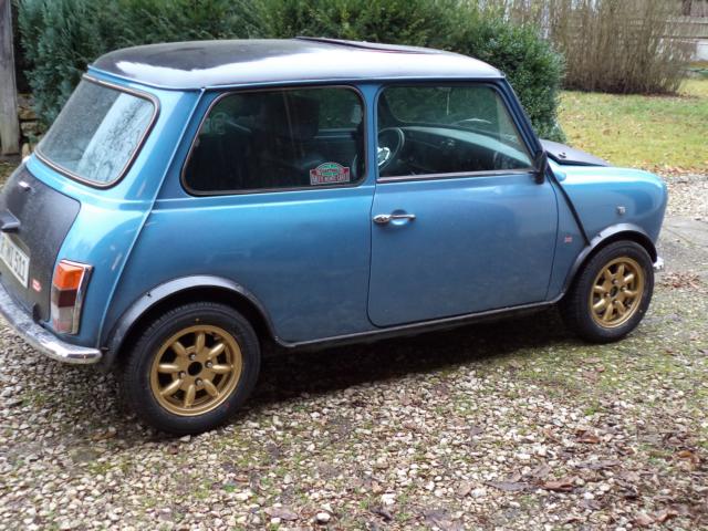

    Damit der Mini wieder ordentlich besohlt in die neue Saison starten kann, habe ich mich nach schönen Rädern umgesehen. Beim Christmas Sale von Minisport wurde ich dann fündig. Ich habe mich für 5x12 Zoll Minator in Pornogold entschieden. Die gab es dort inkl. Versand und Radmuttern für ca. 200 Euro. Die Felgen wurden dann vor Ort mit Yokohamas bestückt.
    Bei Ebay England habe ich dann noch einen passenden Schriftzug gefunden :p

    Bremsanlage:
    Damit ich den freundlichen Prüfer von meinem Umbau überzeugen kann, bedarf es einer geänderten Bremsanlage. Weil der Era Turbo als Überzeugungsprobant herhalten muss, habe ich mich für die innenbelüftete Metro 4-Kolbenanlage entschieden. Da ich die Bremsleitungen vom Mini weiterverwenden wollte, habe ich mir den entsprechenden Stahlfex Leitungssatz von Goodridge besorgt. Sieht alles ein bischen abenteuerlich aus, hat aber ein Tüv Gutachten. Die Staubschutzbleche der 8,4 Zoll Serienbremse kann durch geringfügiges anpassen wieder verwendet werden. Die Achsschenkel habe ich optisch überholt und mit neuen Bolzen und Radlagern versehen. Die überholten Bremssättel bekamen noch einen grünen Anstrich, hatte noch einiges an "Engine Paint" übrig...
    Nach dem relativ problemlosen Zusammenbau habe ich bislang noch Probleme mit einem sehr tiefen bzw. späten Pedaldruck.
    Zum entlüften verwende ich das Eezibleed Kit. Die hinteren Bremsen sind ebenfalls überholt und die Bremsbacken vernünftig eingestellt.
    Hat jemand von Euch noch einen hilfreichen Tip für mich?
