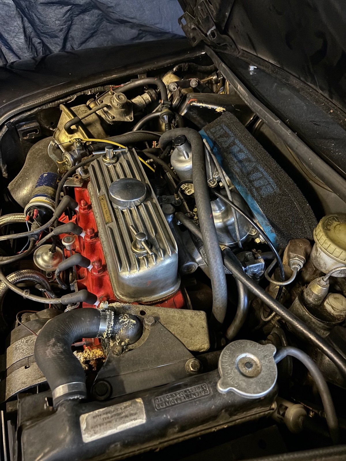

    Noch einfacher und preiswerter und sinnvoller wäre, einfach mal dem Tipp für andere Nadeln und anderen Luftfiltern zu folgen. 😅😉
    Einmal ordentlich gemacht, braucht es dann , außer Pflege von ZZP (wegen Kontakt Abnutzung) und Dämpferöl auffüllen) rein gar nix mehr. Und die Arbeiten muss man eh immer machen. Es sei denn man verbaut kontaktlose Zündung, dann entfällt der Punkt auch noch.
    Ansonsten wird das hier und in vielen anderen Threads zur Never ending Story 🤷‍♂️
    Den Mini gibt es nun seit 66 Jahren, die A / A+ Serie und SU vergaser noch länger…. Und Tuning/Optimierung dieser Kombination auch entsprechend lange. Glaub kaum, dass man aus diesem Erfahrungsschatz, der auch oft genug publiziert wurde und somit man, wenn man denn möchte, eine zu, sagen wir mal 95%, fahrbaren und erfolgreichen Lösung des Problems kommen kann, es einer Erfindung des Rades noch bedarf.
    Die Funktionsweise des Verbrenner 4Takt Motors mit Vergaser muss man auch nicht unbedingt neu schreiben.
    Wenn nach Befolgung aller bereits erwähnten Möglichkeiten es immer noch nicht 100%ig klappt, kann man ja immer noch irgendwo auf einen Rollenprüfstand gehen und optimieren.
    Aber das ist dem Besitzer ja nu freigestellt… ist nur eben komplett sinnbefreit das Ganze immer und immer wieder neu durchzukauen,
    Und dafür regelmäßig noch andere oder alte Threads auszugraben…wo dann die Überschrift schon gar nicht mehr zum aktuellen Thema passt 🙄
    Herr Dodd sagt bestimmt in einem anderen Video auch, das LCB, RC40, der Zylinderkopf alleine schon Sportluftfilter und andere Nadeln bedarf. Hat man dir aber auch hier schon mehrfach mitgeteilt 🤷‍♂️ Dann sagt der auch bestimmt, dass man den ZZP erstmal mit Messgerät einstellt und dann ggfs. ein wenig nach Gefühl korrigiert. Die Federn und das Dämpferöl ändert man so ziemlich als letztes zum optimieren.
    Aber, wie gesagt, hat man dir schon zig mal erklärt.
    Aber das Jahr ist ja noch jung, da kannst du bestimmt noch alles möglich andere ausprobieren…sind ja noch 364 Tage…🙄😅…viel Erfolg.
    Du hast keinen HS4, soweit ich mich erinnere Doppel HS2. 🙄😉 Und da war auch was mit Sportluftfiltern oder auch nicht. Aber wie der Kollege schon sagte: komplette Infos wären nett. Und da du ja schon länger immer wieder da was rumfummelst…man kann so einen Motor auch durch ewige falsche Einstellungen und Gemisch kaputt fahren.
    Musst du aber selber wissen, ob du das riskieren möchtest..Good luck
