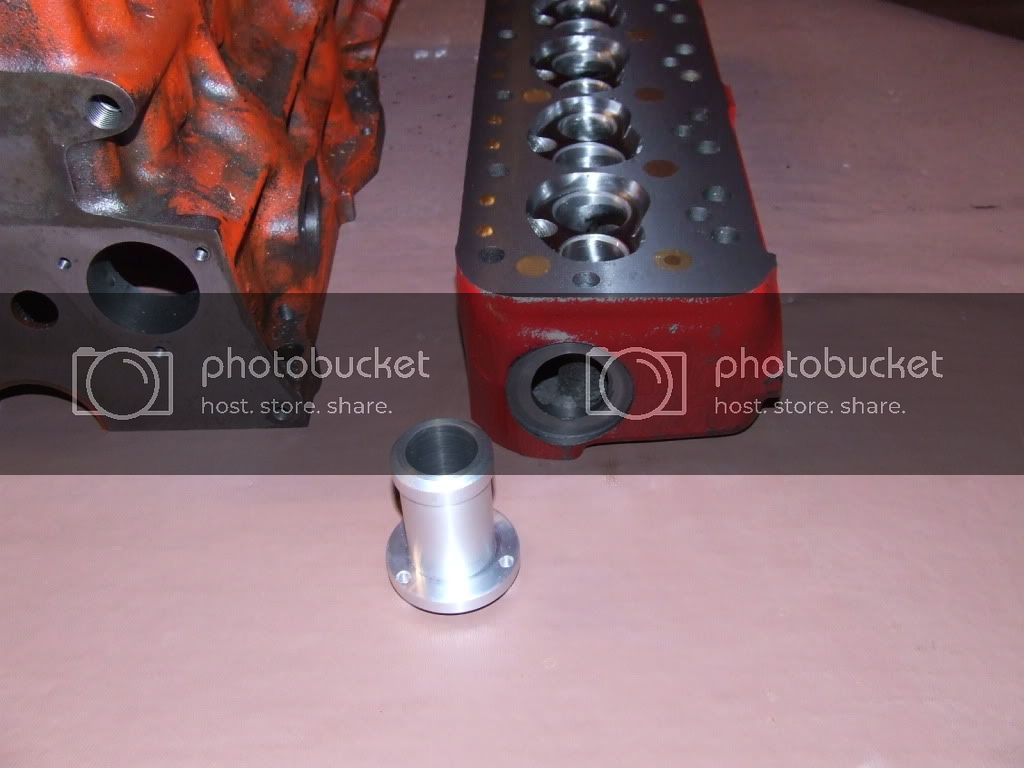

Das deutet wirklich alles auf eine defekte ZKD hin.
Kein gesunder Mini schafft es, im Leerlauf innerhalb von 2 1/2 Minuten, auf bzw. über Betriebstemperatur zu kommen und dann Kühlflüssigkeit raus zu drücken.
Vermutlich hat er in der ZKD einen "Durchschuss" zwischen Brennraum und Kühlkanal. Dann gelangen heiße Verbrennungsgase ins Kühlwasser. Der Druck steigt schnell an und das Kühlwasser heizt sich sehr schnell auf.
Vermutlich riecht es bei laufendem Motor aus dem Kühler auch nach Abgasen...
Nimm den Kopf runter!
Prüfe Kopf und Block auf Planheit. Wenn nötig, planen lassen. Beim Block zumindest die Gewindebohrungen der Stehbolzen etwas ansenken.
Das Material um die Gewinde Bohrungen wird etwas nach oben gezogen und verhindert dann, dass die Kopfdichtung über die gesamte Fläche mit vollem Druck gepresst wird. Der nächst ZKD-Schaden folgt bestimmt...
