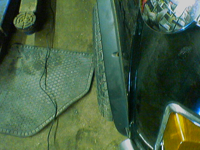

    Also die Felgen haben 29 Weller 440013 eingeschlagen. Sind eingetragen als Weller 6x10 et 13 Radtyp MS 130 S. Reifen nur mit Schlauch und nur mit 5mm Distanzscheiben an der HA. Hab aber nichts von MS usw gelesen. Muß aber nicht heißen, das das da nicht draufsteht. Das Weller konnte ich auch nur erahnen, da die Felgen ziemlich dick lackiert sind.

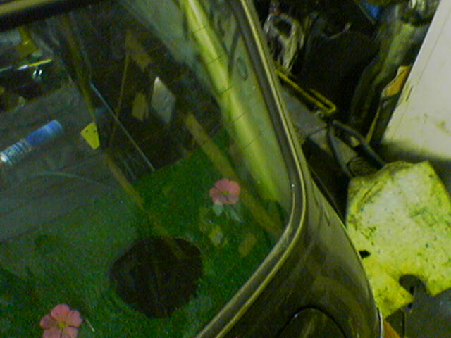

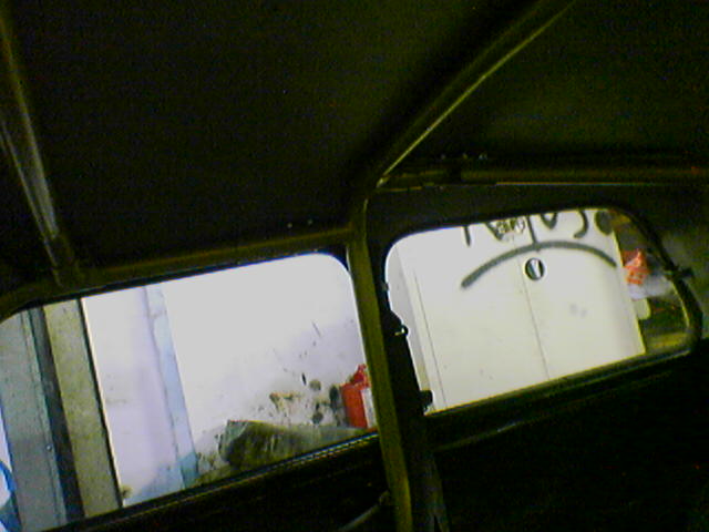

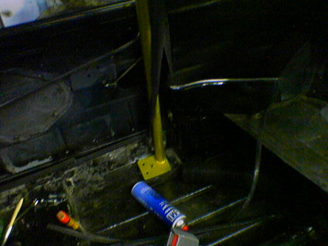

    Käfig: Siehe Bilder. Hoff man erkennt was, da die Fotos mal wieder ziemlich dunkel sind und mit m Handy gemacht, da ich sie dann nicht kleiner machen muß.

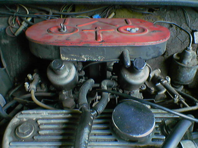

    Vergaser: scheint wirklich ne 2-fach HS2 Anlage zu sein, da die Anschraubung am Ansaugkrümmer senkrecht übereinander ist. Durchmesser kann ich nicht sagen, da nicht demontiert.

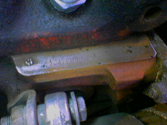

    Motornummer: Scheint wie Andreas Hohls geschrieben hat wirklich manipuliert worden zu sein. Siehe Foto.
    Ich würde die Fotos gerne über direkt-upload.de reinstellen, das geht aber momentan nicht, da laut der Seite ein Datenbankproblem vorliegt. Sorry Leuts. Ich stell die Bilder jetzt normal rein. Werden jetzt leider wohl ein paar Antworten mit Bildern.

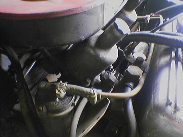

    Zitat von Andreas Hohls
    --Wenn es 2-fach HS2 wären, wäre das die weitaus bessere Ausrüstung, da mit ziemlicher Sicherheit harmonischer zum Motor passend.
    Weniger ist meistens mehr ! Und es nützt überhaupt nicht, an einer Stelle die Uktrasteuerzeit oder den größten Vergaser hinzuschrauben, wenn der Rest nicht harmoniert.
    --'100PS' sind der Wunschtraum eines jeden MINI-Fahrers, offenbar.
    Die kann man aber nicht (sinnvoll !) in einen Motor hineinbasteln, sondern solch ein Motor muß von Grund auf neu gebaut und darauf vorbereitet werden. 4.000 Euro für solch ein Dings sind keine Entfernung !
    Muß aber garnicht sein, da auch ein MINI mit 41 PS einen Heidenspaß machen kann, oder 60 oder 70, zu erträglicheren Kosten.
    --Jedem der bei EBAY soetwas kauft muß von vorneherein klar sein, daß das pokern bedeutet. Überraschungen jeder Art sind da nicht ausgeschloßen.
    --Wenn er aber in der Substanz gut ist, dann ist das doch das Allerwichtigste !
    Andreas Hohls
    P.S.: Und die Moderatoren machen eine hoch anzuerkennende ideelle Arbeit !
    Sollten die am Wochenende nicht etwas mehr Geduld erfahren ?
    Da muß ich Dir in allen Punkten recht geben! Das mit den Mods war auch nicht so ernst gemeint. Das wichtigste für diesen Sommer ist, das ich den Mini bis 1.6. mit TÜV auf der Straße hab, da ich mit meiner Werkstatt umziehe und der Mini die "Stand-Leiche" ist, wo am wenigsten zu machen ist, um sie fahrbereit zu haben. Will in meiner neuen Werkstattt nich gleich wieder 3 Autos die nicht fahren stehen haben. Die sammeln sich von selber an im Laufe der Zeit. Im nächsten Winter gehts dann weiter. evtl neu lackieren, ganz evtl Flipfront, und relativ sicher mehr aus dem Motor kitzeln und überholen, sprich neu aufbauen.

    Hui. Puzzlespielen. :confused: Ich schau das ich morgen nochmal Bilder mach von Motor und Käfig. Finds aber Ultramegasuper das ihr so schnell seid. Danke schon mal. Hab grad die Bilder nochmal angeschaut. Hab leider glaub nur n 2-fach HS2 ( :headshk: hab doch so gehofft das es n HS4 ist auf nem 1300er *träum weiterhin von 100PS mit weitern Mods am Motor*). Wenns jetzt wirklich nochn 998er Block ist, fahr ich nach Berlin hoch und pack mir den Verkäufer von ebay. Das kommt halt davon wenn man dem glaubt was in einer Auktion drinsteht und was der Typ daherlabert. Dazu kommt, das ich noch nicht so der Minivollchecker bin. Wenigstens hab ich kaum Rost an dem kleinen :p

    Oh! Glaub ich muß den Verkäufer töten. Hat gemeint das es n 1300er ist (Sch*** ebay! Hab das Auto 700km quer durch D geholt mitm Hänger!). Das find ich nicht so lustig. Aufm Kopf steht aber was von 12G940B. Kann das dann sein, das n 998er Block mit 1300er Kopf drin ist? Geht das überhaupt? Die Nummer am Block ist eingeschlagen (sieht auch so aus, als ob da mal eine Plakette oder irgendwas drübergenietet war, da so weggerostete Nietstücke oder Schraubenstümpfe links und rechts der Nummer ausm Block schaun.) und die Nummer am Kopf ist eingegossen. Da bin ich mal auf die hoffentlich vielen Antworten gespannt.
    Noch was zum Käfig. Ich hab nirgends was vom Hersteller oder eine Nummer gefunden. Es ist alles miteinander verschraubt und sieht recht professionell aus, also schließe ich einen Eigenbau eigentlich so gut wie aus.
    Hallo. Bin grad (leider immer noch! - will endlich fahren!!!!) dabei meinen kleinen wieder ein wenig herzurichten und diverse Sachen eintragen zu lassen. Da ich den kleinen (77er British Leyland) mit den meisten Umbauten die drin sind gekauft hab und es hies das alles eingetragen ist bis auf den Käfig, weiß ich leider nicht genau welche komponenten nun wirklich drin sind. Leider ist bis auf meine 6x10 Weller mit den 165ern nichts eingetragen und es gibt keine Unterlagen dazu. Ich weiß nur das es mal ein 1000er war und jetz ein 1300er Motor aus nem 91 Mini drin sein soll mit Doppelvergaseranlage (HS4?). Hab gestern endlich mal Zeit gehabt ein paar Nummern aufzuschreiben.
    Dichtfläche am Zylinderkopf vorne: 99HD81
    rechts neben Ventildeckel am Zylinderkopf: 12G940B
    Zylinderkopf beim Thermostat: 1B3 D
    Motorblock unter Zylinderkopf vorne: WFM 1024
    Ansaugbrücke: AEG 573 PI (oder P1???)
    Vergaserschwimmerkammer oben SUCarburator Birmingham
    Ansaugtrichter wo der Luftfilter drauf ist: PD2770A und auf der anderen Seite vom Trichter BS1
    Ich hoffe ihr könnt mir sagen was ich da für einen Motor drin hab mit welcher Vergaseranlage. Ferner hab ich noch nen Fächer drin, wo ich auch nichts drüber weis. Woran erkenn ich, was für einen Fächer ich hab? Rohrdurchmesser und welche Zylinder wo zusammengehen kann ich leider erst morgen nachschauen, da es gestern Zeitmäßig nicht mehr geklappt hat. Ich häng mal ein paar Bilder von den Vergasern dran.
    Käfig: Hab da einen drin, wie ich ihn im Mini noch nie gesehen hab. Die Rohre bei der B-Säule sind vor der Säule! Das ist für die Ellbogenfreiheit garnicht so praktisch. Wäre schön, wenn mir da jemand helfen kann, zwecks das ich beim TÜV dann weiß was es ist, bzw das ich sogar Unterlagen dafür irgendwoher bekomm. Käfigbilder und andere vom Mini sind da: https://www.mini-forum.de/showthread.php?t=17460
    Sorry für die Qualität der Pics, hatt gestern spontan Zeit und nur mein Handy dabei. Hoff man erkennt was, zwecks weil alles noch ein wenig äh dreckig ist *Schäm und versteck*
