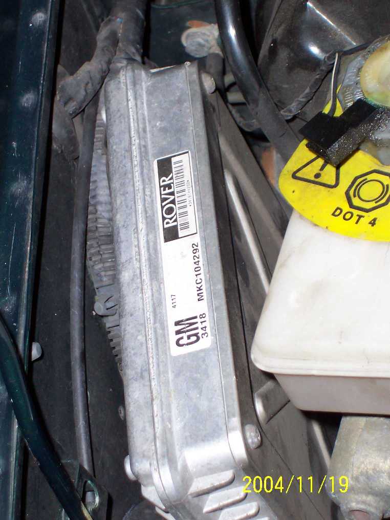

So, ich habe Bilder gemacht. Ist ja gar nicht so schwer die Dinger zu Posten.
Das Typschild meiner MPI ECU sieht so aus:
Und der OBD2 Stecker sitzt da:
