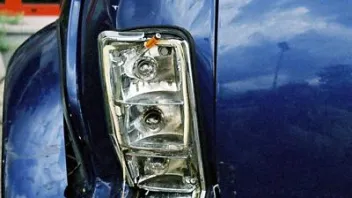

    Erst von hi li im Winkel von 45°, wobei ich 25-30% Mitschuld bin (gewendet über durchgezogene Linie, und gestresster Familienraser hinter mir)
    Danach nochmal frontal an roter Ampel, Unschuldig.
    Für's Auge siehe Bild v. 1. Unfall, es MUSS dabei auch der Reifen getroffen worden sein. Der 2. Unfall hat jetzt auch rechts den Kofferraumboden verzogen und das Seitenteil etwas.
    Das Lenkrad steht seit dem 1. Unfall bei Geradeausfahrt leicht nach links.
    Bei langsamer Fahrt über Unebenheiten / kl. Bordsteinen knarzt oder klopft es hinter mir.
