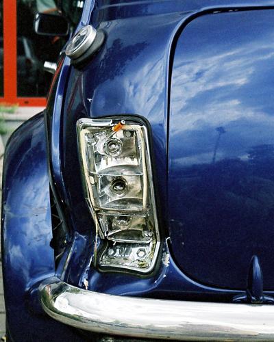

    Erst von hi li im Winkel von 45°, wobei ich 25-30% Mitschuld bin (gewendet über durchgezogene Linie, und gestresster Familienraser hinter mir)
    Danach nochmal frontal an roter Ampel, Unschuldig.
    Für's Auge siehe Bild v. 1. Unfall, es MUSS dabei auch der Reifen getroffen worden sein. Der 2. Unfall hat jetzt auch rechts den Kofferraumboden verzogen und das Seitenteil etwas.

  • Der Treffer könnte die Rahmenbefestigung hinten links verschoben haben. Sind im Kofferraum Wellen zu sehen ?
    Stehen die Gummibuchsen an diesem Rahmenpunkt noch ganz entspannt in der Mitte ?

    Die Gummibuchse im HiRa-Lager, logisch! Das werde ich morgen prüfen!
    Ganz offensichtlich ist nur eine "enge" Welle rückwärtig des re. HiRa Lagers im Boden, was nichts erklärt bzgl. Spur links. Tankausbau scheint mir jetzt unumgänglich um weiterzusehen, denn der Radkasten bietet keine "spiegelnde Fläche", die sich offensichtlich wellt. Das wird dauern, weil es einen Mietwagen, usw.... bedingt. Bisher kann ich noch fahren, Tank dicht. Glück!
