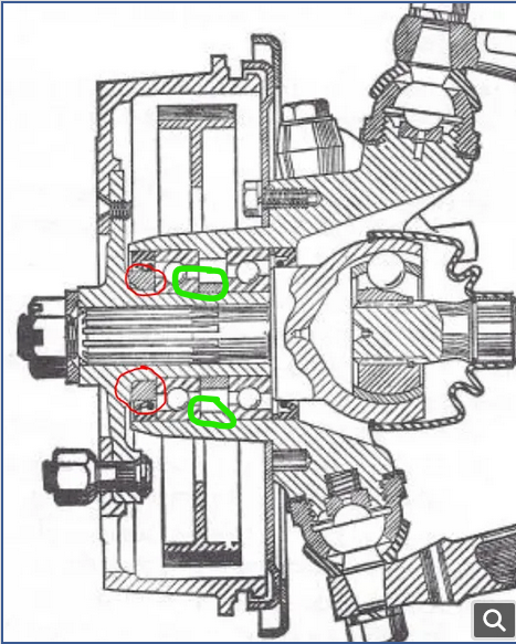

    An den Knochen gehört kein Massekabel. Das kam erst später und ist total dämlich.
    Ganz genau. Da die Schrauben ja eigentlich zur Befestigung des Knochens dienen, kann es vorkommen, daß sich diese losrütteln.
    Einfach, weil zu viele Bauteile mit einer Schraube geklemmt werden. Spätestens, wenn der/die/das Gummi durch Lastwechsel hin&herwalkt wird es interessant.
    Ab dann hat man irgendwann eine unsichere Masseverbindung.
