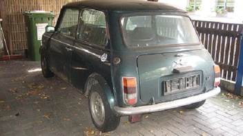

Beiträge von Phil88
Baujahr:1993
Modell / Sondermodell:1300 SPI
Laufleistung km:
TÜV / AU: Seit Mai abgelaufen
Motor / PS:63
Farbe: British Racing Green
Beschreibung: Wurzelholz, Minilites, Winterreifen auf Stahlfelgen

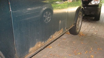

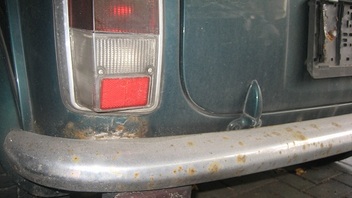

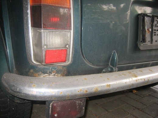

Mängel / Rost: Rost an diversen Stellen wie Tür, unter den Scheinwerfern und an den Türeinstiegen
Standort PLZ: Rheda-Wiedenbrück
Preisvorstellung: VB 1000€
Kontaktinfos: 0173/9318787
