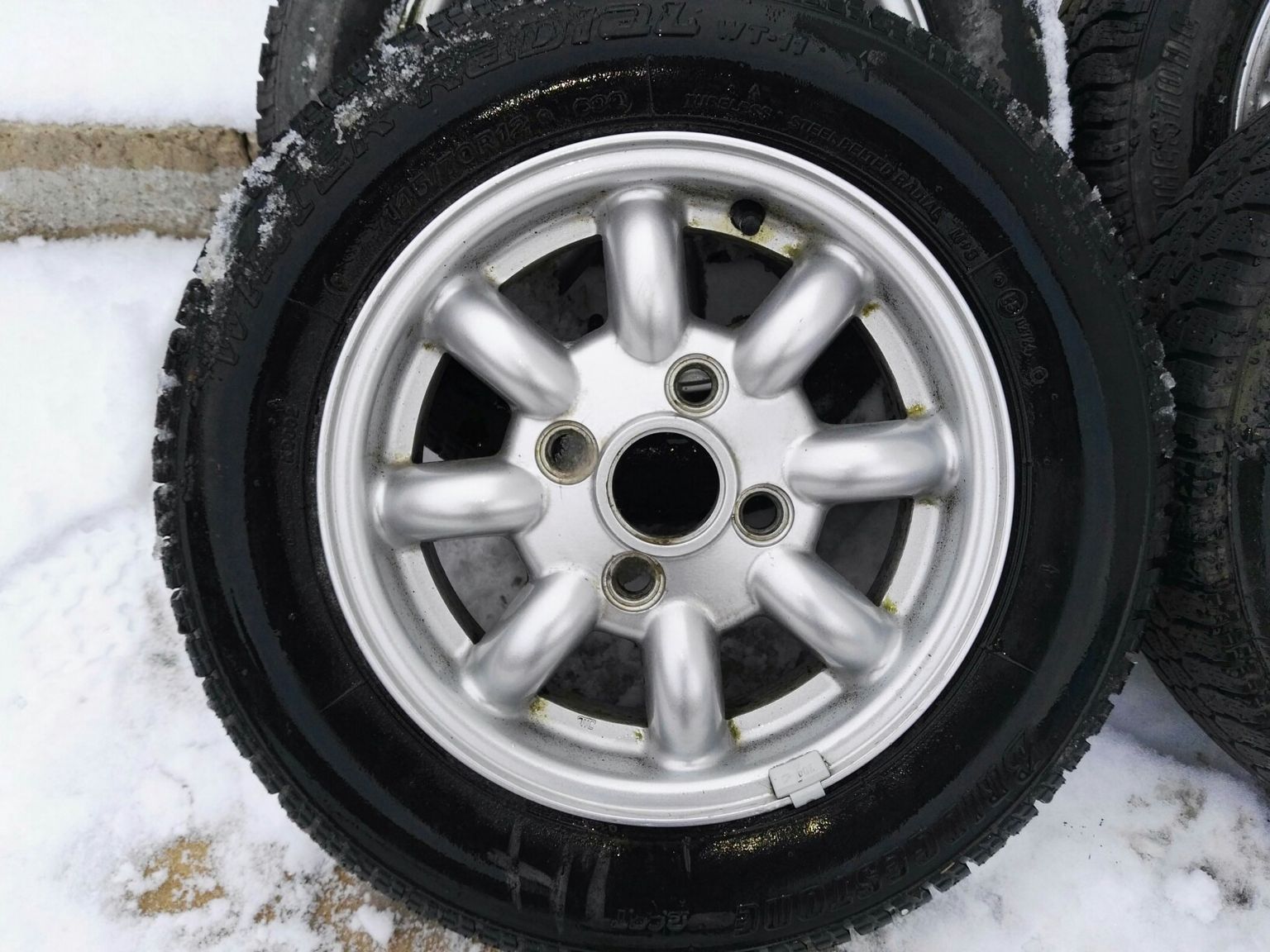

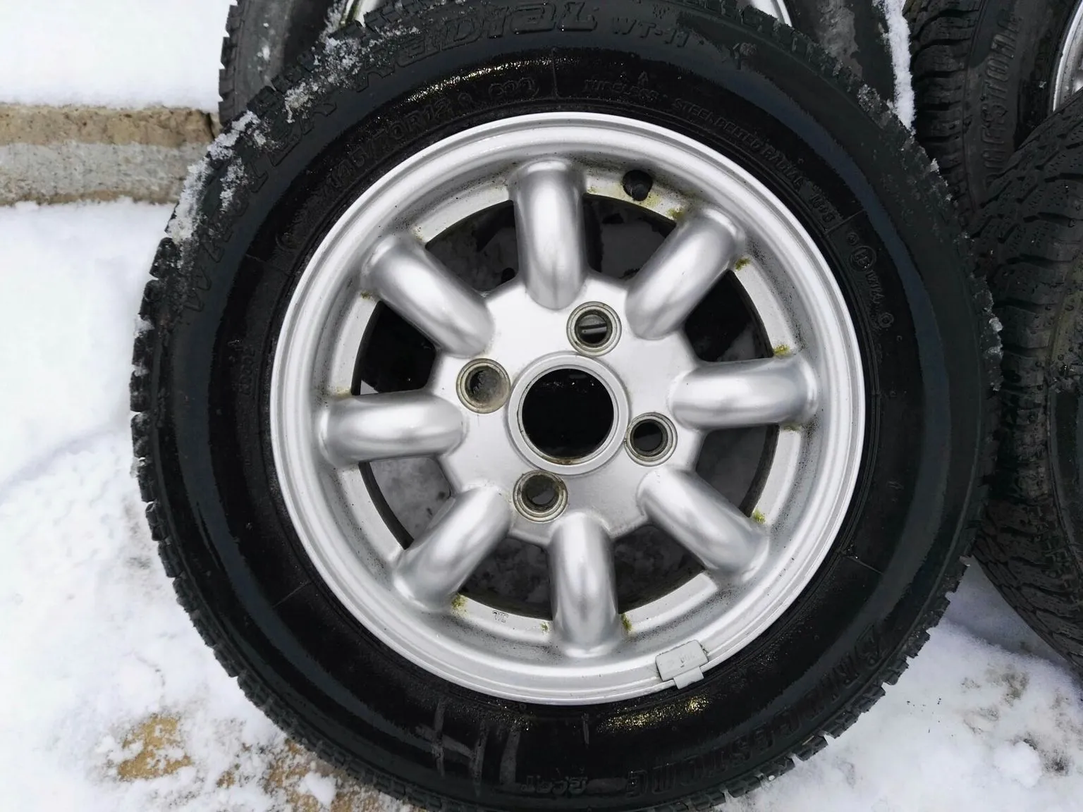

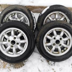

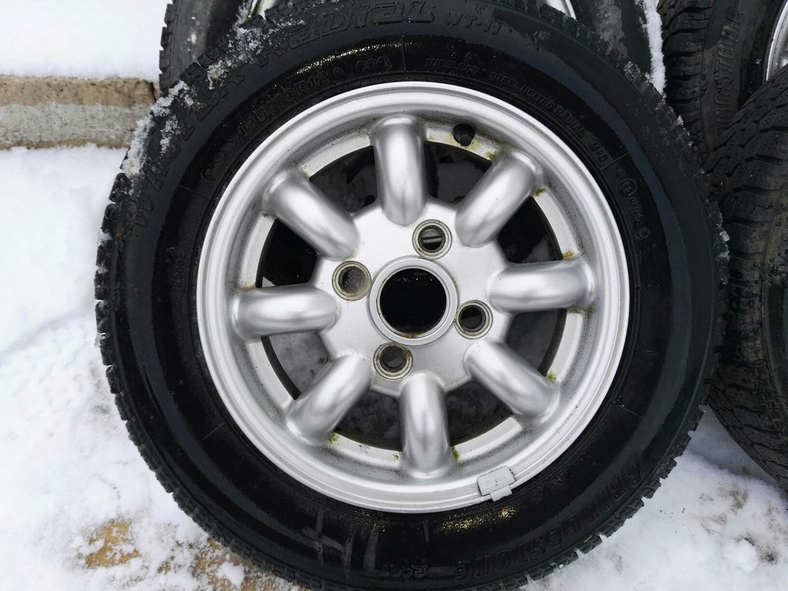

    Verkaufe Original Rover Mini Alu Felgen “Mini Lite“ 4-Loch. Räder haben normale Gebrauchsspuren. A einer Felge ist ein leichter oberflächlicher Kratzer zu erkennen, der sich aber einfach wieder rauspolieren lassen sollte. Sonst tiptop. Reifen sind nicht mehr verkehrsfähig, müssen also gewechselt werden.
    Preis der Felgen (alle 4 zusammen): 150 EUR
    Die Felgen können in Kirchheim unter Teck abgeholt werden.
    Versand kann ich auf Anfrage prüfen.
