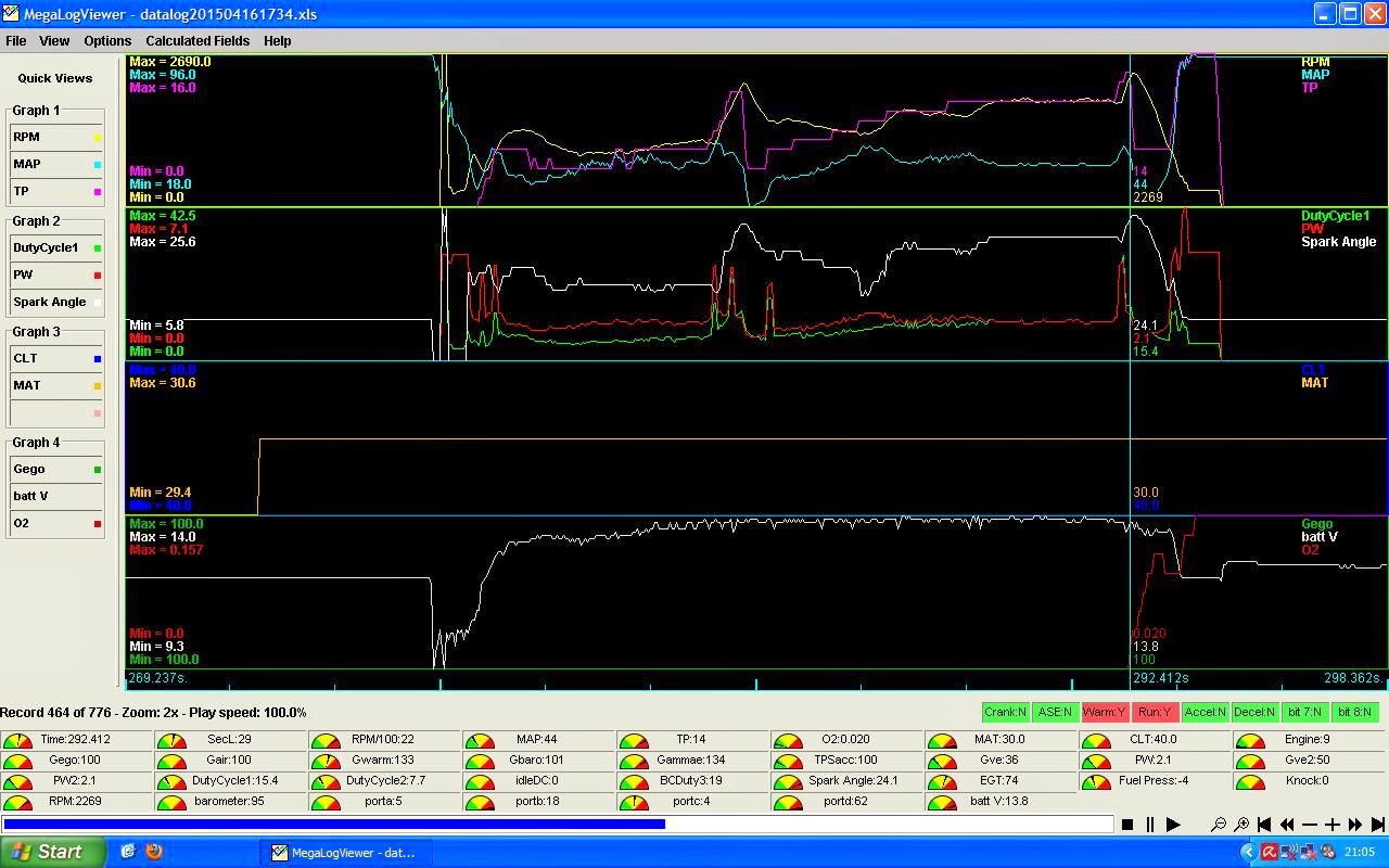

    Nachdem nun doch eingetreten ist was ich immer gehofft hatte dass es mir erspart bleibt, der Motor läuft nicht bzw. geht immer wieder aus, ging es nun wohl oder übel an die Fehlersuche.
    Der Motor läuft nach dem Starten einwandfrei und ging dann nach ca. 15 Sekunden plötzlich aus. Anschließend lässt er sich aber wieder starten. Auch ein erhöhen der Drehzahl oder Gas geben konnte das ausgehen nicht verhindern. Und das obwohl ich seit der Inbetriebnahme nur einen Ölwechsel durchgeführt habe.
    Beim Überprüfen der Unterdruckschläuche entdeckte ich dann eine defekte Leitung vom Ansaugkrümmer zur Spritfalle
    Daher habe ich alle Unterdruckschläuche gegen Silikon-Unterdruckschläuche ausgetauscht. Jetzt ist das eine wirklich saubere Lösung, die ich nur empfehlen kann.
    Das Ausgehen des Motors lag allerdings nicht daran. Daher wurde das UMS-Steuergerät angesteckt um die Sensorwerte auf dem PC anzuzeigen und zu überprüfen. Auch hier konnte kein Fehler festgestellt werden.
    Beim Ausgehen des Motors wird die Einspritzdauer erhöht und die Lambdaanzeige zeigt ein zu mageres Gemisch an.
    Mit einem selbstgebauten Druckprüfadapter habe ich dann den Benzindruck überprüft. Hier wurde ersichtlich dass der Benzindruck abfällt und der Motor daher ausgeht. Spannung ist an der Benzinpumpe vorhanden aber der Strom steigt bei fallendem Druck bis auf 13A an.
    Bedeutet dass entweder die Benzinpumpe defekt oder der Filter dicht ist.

    habe mir in der Zwischenzeit einen Benzindruckmesser "gebastelt" mit dem ich heute nochmals einen Versuch gestartet habe.
    Dabei ist deutlich zu sehen dass der Benzindruck abfällt und der Motor desshalb ausgeht.
    Dies erklärt auch warum die ECU die PWM erhöht und die Lambdaanzeige richtung Mager geht.
    Habe dazu mal ein Video gedreht inklusive Spannung an der Sicherung zur Benzinpumpe:
    https://youtu.be/WMLqFzrraXo
    Benzinpumpe bleibt also angesteuert aber liefert keinen Druck mehr.
    Ein weiterer Versuch bei dem ich den Strom der Benzinpumpe gemessen hat zeigte im "Normalen Betrieb" 5A und mit fallendem Druck stieht der Strom auf 13A.
    Somit habe ich nun den Fehler auf die Benzinpumpe oder Benzinfilter eingrenzen können. Nun benötige ich natürlich schnellstmöglich Ersatzteile um zu testen ob der Motor dann läuft.

    Letzten Freitag haben wir meinen Überholten Motor in Betrieb genommen und auch gleich eine Testrunde gedreht. Dabei lief der Motor ganz gut.
    Heute wollte ich nun die ersten 50km drauf fahren bin allerdings nur paar Meter gekommen. Und zwar geht der Motor jedes Mal nach dem Start und anschließendem kurzen Lauf wieder aus. Das ganze Sieht dann so aus wei auf dem Video zu sehen:
    https://miniteile.blogspot.com/b/post-preview…/blog-post.html
    Es handelt sich wie zu sehen um einen SPI.
    Ich habe dann zum check auch gleich mal meine UMS verbaut. Hier verhält sich der Motor genau gleich, bis auf dass der Leerlauf nicht so sauber ist.
    Auch Gas geben bring nichts, der Motor geht auch aus wenn man Ihn auf 2000rpm hält.
    Mit der UMS mitgelogged sieht es so aus:
    Mein Problem nun ist dass ich nicht mehr weiter weis.
    Unterdruckschläuche wurden seit der Probefahrt als er noch lief gegen Silikonschläuche getauscht. Zieht man die Schläuche ab verhält er sich aber gleich.
    Über einen Tipp bzw. Hilfe wäre ich sehr dankbar, da ich gerade nicht wirklich weis wie ich weiter vorgehen soll.
