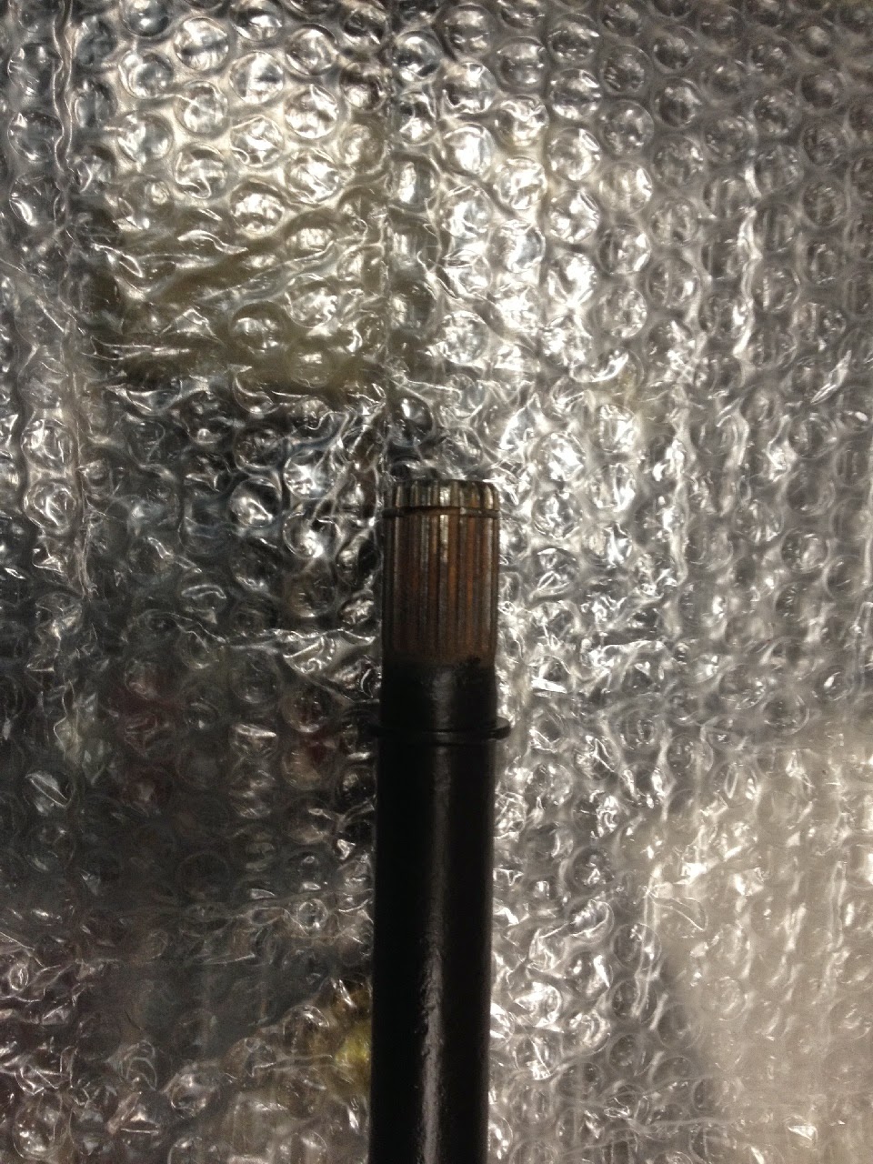

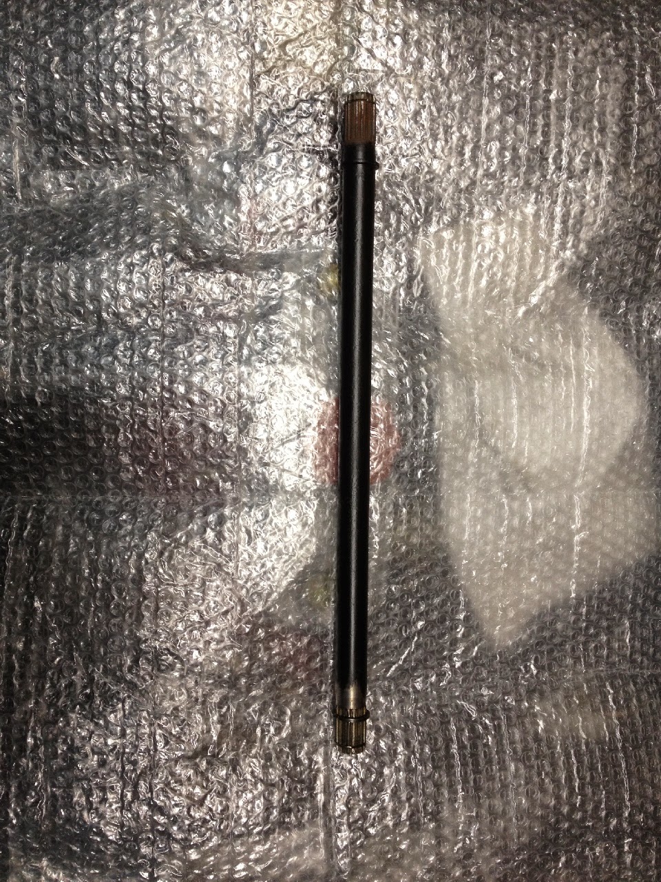

    Hallo
    die kürzere Verzahnung am Diff die längere am Rad.
    Zusammenbau, erst die Manschetten drauf dann die Gelenke, fett rin und zu das Ding
    Michael
    Vielen Dank.
    Habe mir das heute nochmals angeschaut. Die Verzahnung an sich ist quasi gleich Lang.
    Habe nun im Netz ein paar Bilder gefunden wonach das so hingehören müsste.
    Diese Seite in das Differential:
    Und diese Seite zum Rad:
    Bitte korrigiert mich wenn ichs jetzt verdreht habe.
    Vielen Dank
    David
    Hallo zusammen,
    bin mir nicht mehr ganz sicher wie rum die Antriebswellen gehören.
    Welche Seite kommt denn an das Differential und welche an das Rad?
    Gibt es da nen Tipp, bzw. ne Reihenfolge wie ich die Antriebswelle am besten montiert bekomme?
    Vielen Dank euch.
