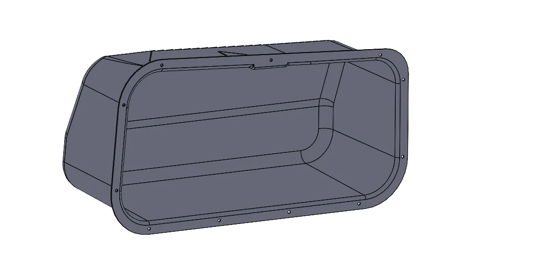

eigentlich müsste man das innenleben mal als holzklotz basteln und dann mit einer einfachen Vakuumanlage aus Kunststoff tief ziehen. So ist das auch hergestellt wurden, wenn ich mir das genau ansehe.
Und grundsätzlich müsste man das auch ans SPi BRett angepasst bekommen... wenn ich mal langeweile hab
so bissl spät, aber bin heute erst dazu gekommen....
Wandstärke ist nur 1mm...müsst ihr mal gucken ob ihr das bissl anpasst zum drucken. Jetzt muss ich nur noch zusehen wie ich das hier rein bekomme...
Madblack das STL ist gezippt, 35,5mb groß. Bekommen wir das hier irgendwo rein?
Meister-Mini : schick mir mal bitte nochmal ne Mailadresse von dir. DAnn schick ich dir die Dateien direkt, also Step und STL. Ansonsten, Step hängt an, müsste funktionieren
